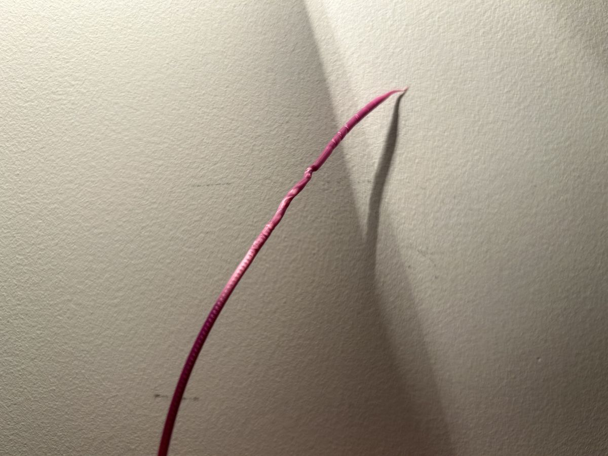

    Cześć, mam problem z drukarką Ender 3 Pro. Po wymianie na płytę SKR Mini E3 V3 nie jestem w stanie nic wydrukować. Stół jest wypoziomowany, offset ustawiony. Hotend nowy, rurka nowa, kroki ekstrudera skalibrowane, głowica nowa (problem na 0,4 i 0,6). Dodatkowo CR Touch. Po załadowaniu filamentu i przepychaniu ręcznie opór raczej właściwy, filament wychodzi równo i całą szerokością dyszy. Jednak gdy tylko puszczam druk, dysza się zapycha i albo nic nie drukuje, albo przestaje po wydrukowaniu tej pierwszej kreski, dalej zero. Filament mogę wyjąć z lekkim oporem i wygląda on dziwnie, jak obetnę na równo i znowu załaduję (bez przepychania dyszy itd.), leci normalnie „z ręki”. Filament, który wyciągam, ma specyficzny kształt jak na foto. Co może być problemem? Filament topi się za wysoko w hotendzie? Retrakcje i temperatury przetestowane, i mniejsze, i większe. Filament prawie że z pudełka Devil Design. Z góry dzięki za pomoc.
    Zbliżenie na różowy filament zniekształcony na końcu.

    Tak patrząc na filament, to brakuje przerwy cieplnej za hotendem. Wentylator na radiatorze nad hotendem działa w czasie druku?
    Czy temperatura dyszy jest właściwa, robiłeś regulację PID?

    Robiłem PID autotune Pronterfacem, przy kalibracji dla 200 stopni przy drugim cyklu temperatura zaczęła rosnąć do około 225 i tam się zawiesiła, wahając się. Za drugim razem przy kalibracji dla 230 poszło wszystko okej, wiatrak działa.
    Natomiast czy taki efekt deformacji filamentu może być spowodowany jakimś uszkodzeniem termistora hotendu? Podczas wymiany na nowy drukarka po odpaleniu wyświetlała błąd temperatury i wymagała restartu. Luzowałem delikatnie śrubkę mocującą termistor, aż się włączyła.
    Masz czym zmierzyć jego rezystancję? Na stykach wpinanych do płytki? Być może go uszkodziłeś, sądząc po opisie dużych skoków temperatury przy regulacji PID, tak to nie powinno wyglądać, max kilka stopni różnicy na plus to norma, przy czym po chwili spada do właściwej ustawionej temperatury.
    Ewentualnie wyjmij go z bloku grzejnego i obejrzyj pod kątem uszkodzeń, a jak będziesz go montował na nowo, to trochę termopasty nie zaszkodzi.
