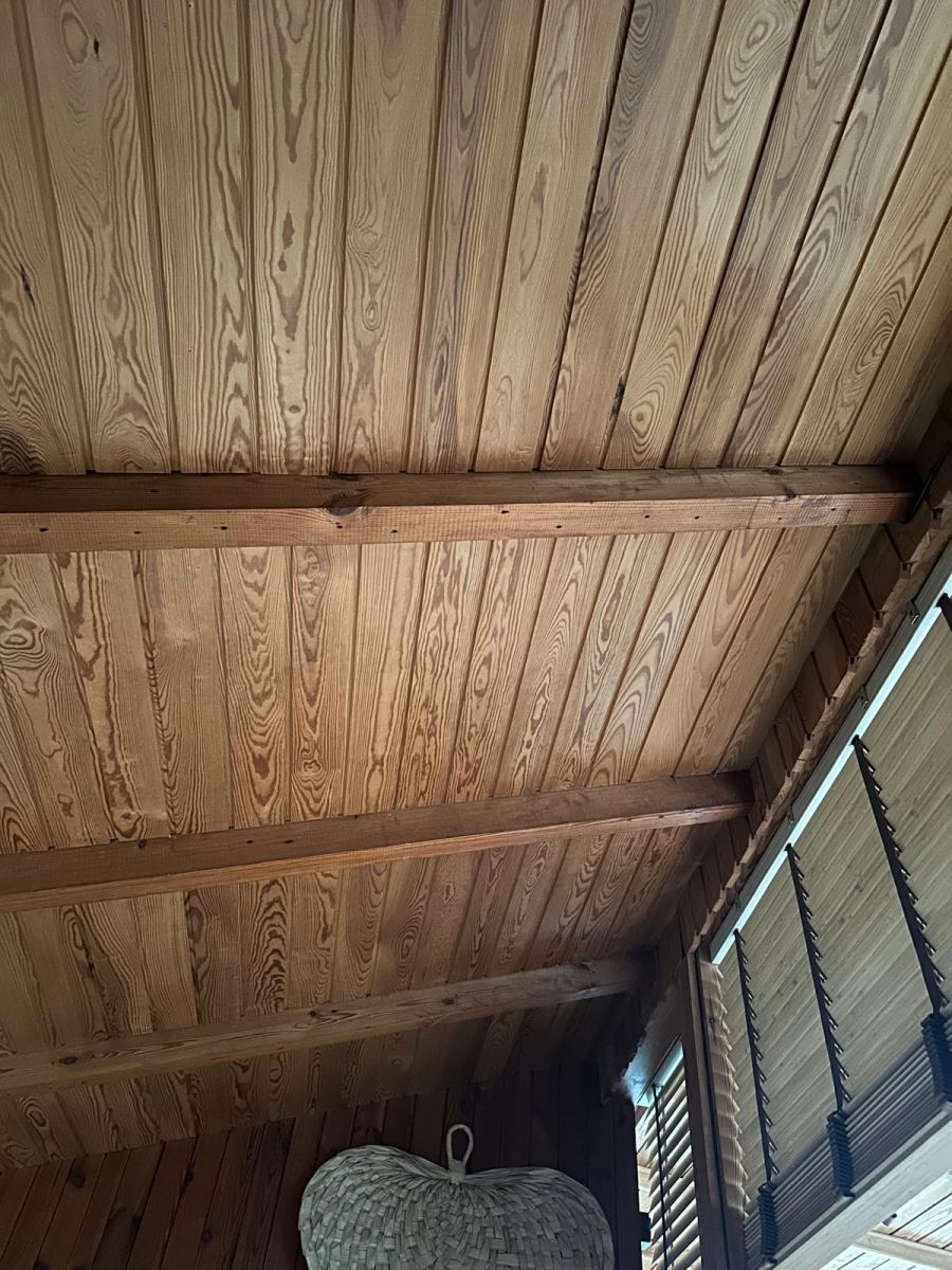

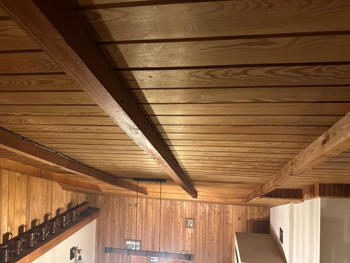

    Chciałbym zapytać o radę.

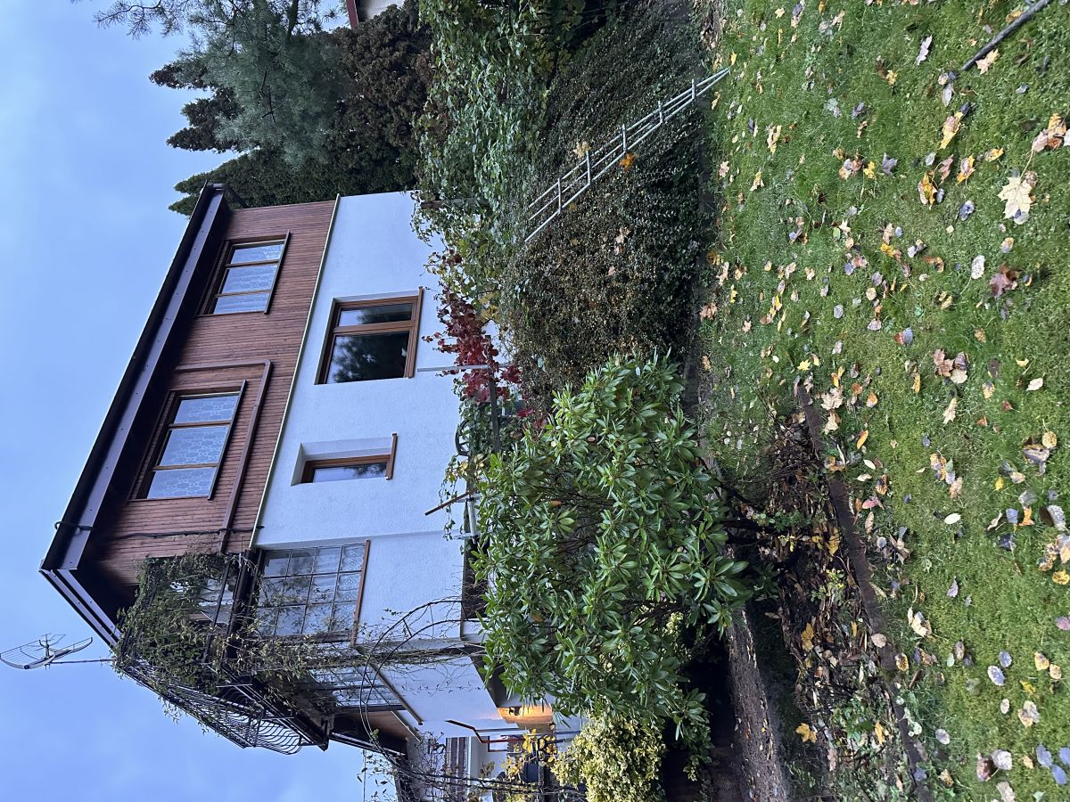

    Posiadam dom z lat siedemdziesiątych z antresolą sypialną nad salonem. Dom, mimo ocieplenia, dosyć szybko się wychładza.
    Ściany zostały ocieplone styropianem 10 cm o parametrze 0,31 (grubiej byłby problem i trzeba by przebudowywać za bardzo dom), zostały na parterze wstawione nowe drewniane okna trzyszybowe oraz częściowo ocieplony fundament.
    Dom jest ogrzewany kominkiem, ponieważ jego pierwotne zastosowanie było jako letni, więc ogrzewanie to pewnie pieśń przyszłości.
    Natomiast chciałbym zapytać, czy byłaby jakaś metoda i czy jest wskazane ocieplić strop np. jakąś pianką wstrzykniętą pod dachówkę. Od środka jest on drewniany, więc nie chciałbym zasłaniać desek i jednocześnie obniżać sufitu.
    Będę wdzięczny za podpowiedzi (zdjęcia w załączeniu)

    AI: W jakim klimacie lub lokalizacji znajduje się dom? To pomoże lepiej zrozumieć potrzeby izolacyjne. Żukowo, pomorskie

    Skoro nie chcesz obniża sufitów, to te zdjęcia niewiele wnoszą. Znacznie bardziej przydatne byłyby dokładne informacje, wymiary oraz fotografie przestrzeni pod konstrukcją dachu. Czy da się tam ułożyć wełnę mineralną?

    To wygląda na boazerię. W sumie można by ją częściowo zdemontować i włożyć watę szklaną, jeśli jest miejsce.
    W każdym razie, jak nie chcesz się dostać od dołu, to pozostaje od góry ;)
    Ale nie wiem, czy to będzie oszczędniej ;)

    Przy wymianie dachu kilkanaście lat temu była wkładana wełna, ale już pewnie wyżarta. Teraz na dachu blachodachówka i panele, więc ściąganie dachu odpada.
    Wysokość salonu w najwyższym punkcie to około 6m.
    Jak pytałem firmę od wstrzykiwania wełny czy pianki to powiedzieli, że od zewnątrz się nie da (za mało miejsca).
    Natknąłem się właśnie ostatnio na temat farb do izolacji stropu, czy mają Państwo może jakieś doświadczenia odnośnie ich skuteczności ?

    W tej sytuacji naprawdę nie ma sensu kombinować. Przy tak sporym zapasie trzeba zdecydować się na demontaż sufitu (podbitka ze zdjęcia) i wykonać porządne ocieplenie zgodnie ze sztuką. To bardzo prosta robota pod dachem. Przy tak wysokim salonie masz możliwość wykonania bardzo efektywnej kilkudziesięciocentymetrowej warstwy skutecznej izolacji. To będzie najbardziej rozsądna inwestycja i racjonalnie wydane pieniądze. A uzyskane efekty o niebo lepsze i nieporównywalne z cudownymi farbami czy wtryskiwaniem izolacji. Warto też zaznaczyć, że dobrze ocieplone stropy mają znacznie większy wpływ na walory energetyczne bryły budynku od ocieplenia ścian. Proponuję więc szczególnie przyłożyć się do tej części prac. Tym bardziej, że przy tej konstrukcji są ku temu idealne warunki.

    Ja już musisz autorze tematu ocieplać strop - najprościej ładujesz izolację na sufit pomiędzy te kantówki - no widzę okna są tak że nie da się 30 cm ale na grubość tych kantówek a nawet 2x tyle da się...
