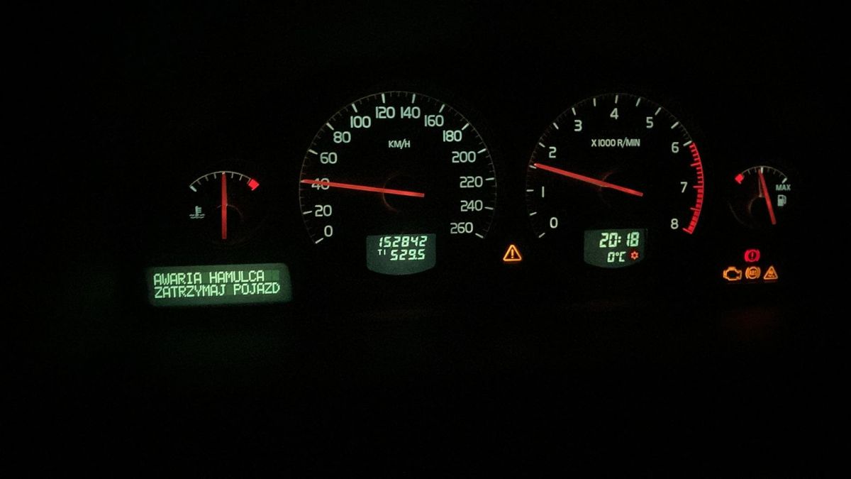

    Deska rozdzielcza samochodu Volvo S60 z 2002 roku, wyświetlająca ostrzeżenie o awarii hamulca.
    Samochód z rodziny, mogę prosić o pilną pomoc. Volvo S60, 2002 rok, 2,4 benzyna. Zapaliły się błędy na desce, tak jak w załączniku. Nie mamy możliwości wykonać diagnostyki komputerowej. Widać, że moduł ABS już kiedyś był kombinowany. Czy on jest konieczny do wymiany? Co jeszcze można sprawdzić, np. wiązkę? Czy jak się kupi taki moduł do tego modelu samochodu, z tym oznaczeniem, trzeba go programować, czy wykonywać jakąś adaptację?
    Proszę o pomoc kogoś z doświadczeniem.

    Pompę trzeba zgrać z ECU i CEM lub otworzyć i przelutować eprom.

    Bez diagnozy wymiana na pałę nic dobrego nie wróży. Zara się okaże że to tylko czujnik lewego tylnego koła. A ty ABS chcesz wymieniać. To już lepiej bez diagnozy auto wymienić.

    Uszkodzona pompa ABS pojechała do regeneracji dam znać co z tego wyszło...

    Auto naprawione, pompa do regeneracji, moduł do naprawy.
