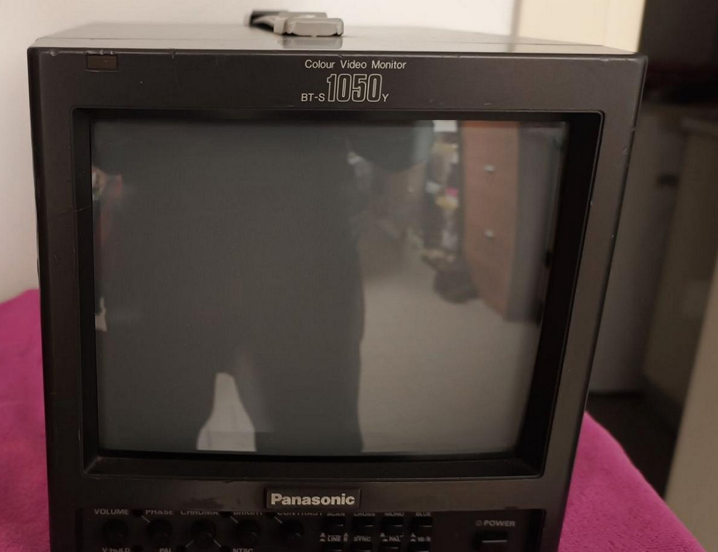

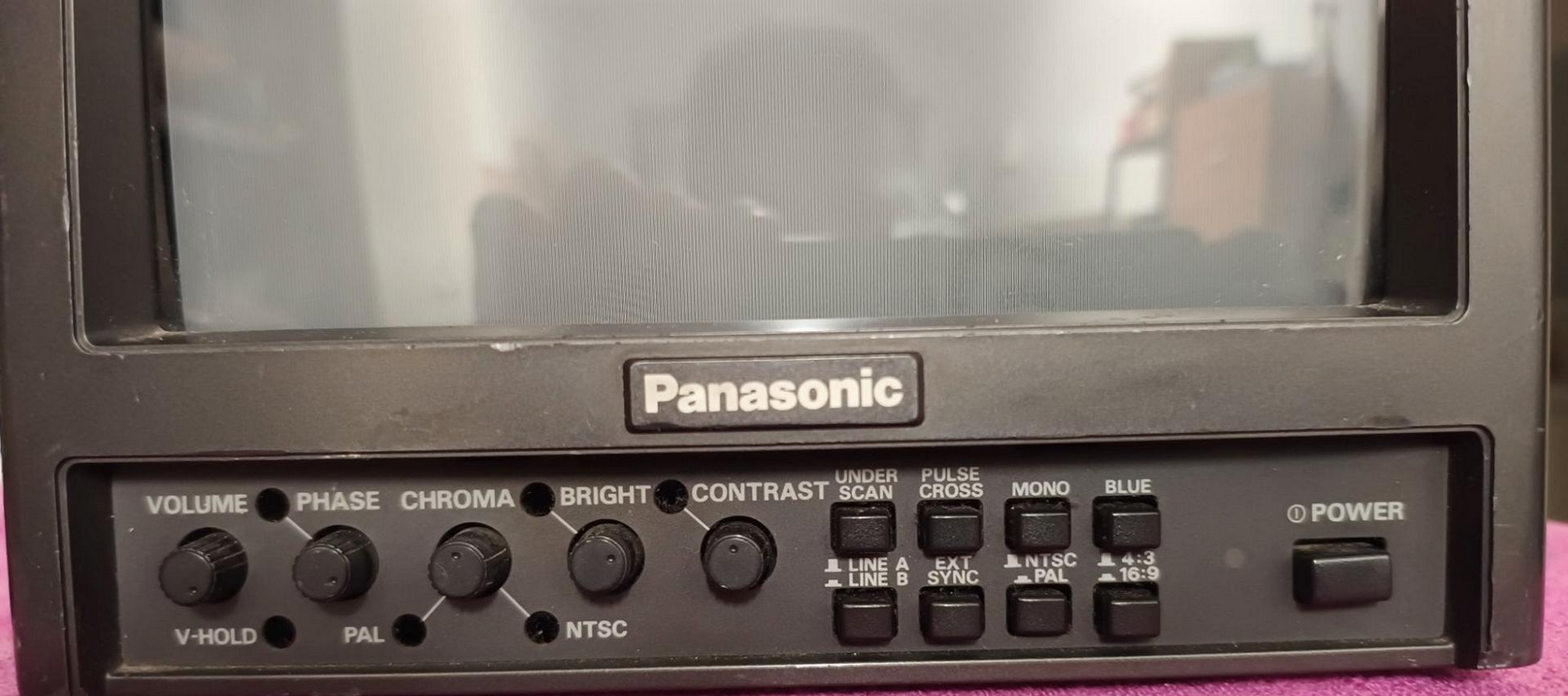

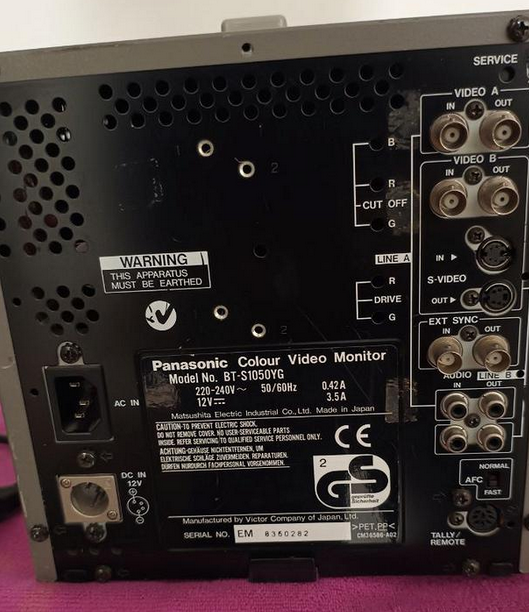

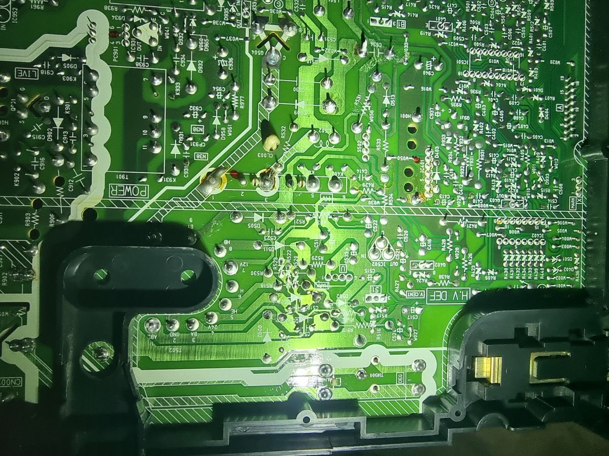

    Przeszukiwałem całą sieć, aby mógłby mi ktoś pomóc w kwestii mojego starego monitora CRT Panasonic.
    Głównym problemem z tym wyświetlaczem jest to, że się nie włącza. Po podłączeniu do źródła zasilania 220 V dioda zasilania włącza się na sekundę, a następnie gaśnie i nic więcej.
    Ten wyświetlacz ma wejście na baterię 12 V, które mogę również podłączyć do zewnętrznej ładowarki, aby sprawdzić, czy działa, ale bezskutecznie. Gdy włączam zasilanie, słychać tykający dźwięk, można usłyszeć go z obszaru flyback.
    Otworzyłem wyświetlacz. Nie był zbyt zakurzony (zdecydowanie rozbiorę go później w celu dokładnego czyszczenia). Gdy próbuję rozładować lampę, nie ma iskry, więc zakładam, że FBT nie generuje wystarczającej mocy? Czy jest gdzieś zwarty, więc flyback nie otrzymuje wystarczającej mocy, aby wysłać wyższe napięcie?
    Czy ktoś ma jakiś pomysł? Mogę zamieścić wideo z dźwiękiem, jaki wydaje urządzenie, gdy jest podłączone do w miarę stabilnego zasilania 12 V.
    Tylna część monitora CRT Panasonic z różnymi wejściami i etykietami.
    Panel przedni starego monitora CRT Panasonic z pokrętłami i przyciskami do regulacji ustawień.
    Stary monitor CRT Panasonic BT-S1050Y na różowym tle.

    Migająca dioda sugeruje przeciążenie zasilacza, lub utratę pojemności kondensatorów elektrolitycznych, co w tak leciwym sprzęcie jest normalną sprawą.

    Ostatnim razem, jak naprawiałem podobny monitor, to problem leżał w kondensatorze sekcji boost dla zasilania odchylania H. Stracił pojemność i tak obciążał zasilacz, iż ten się wyłączał. Podaj pełne oznaczenie, to może SM się znajdzie.
    yuukion12 napisał:
    Martwiłem się, że może jednak sama lampa pękła ze starości gdzieś przy wyrzutni elektronów.
    Przy takim uszkodzeniu, zasilacz by startował. Przy utracie próżni, samego kineskopu, miałbyś błękitną poświatę w okolicach wyrzutni. Na 99% winne są kondensatory.

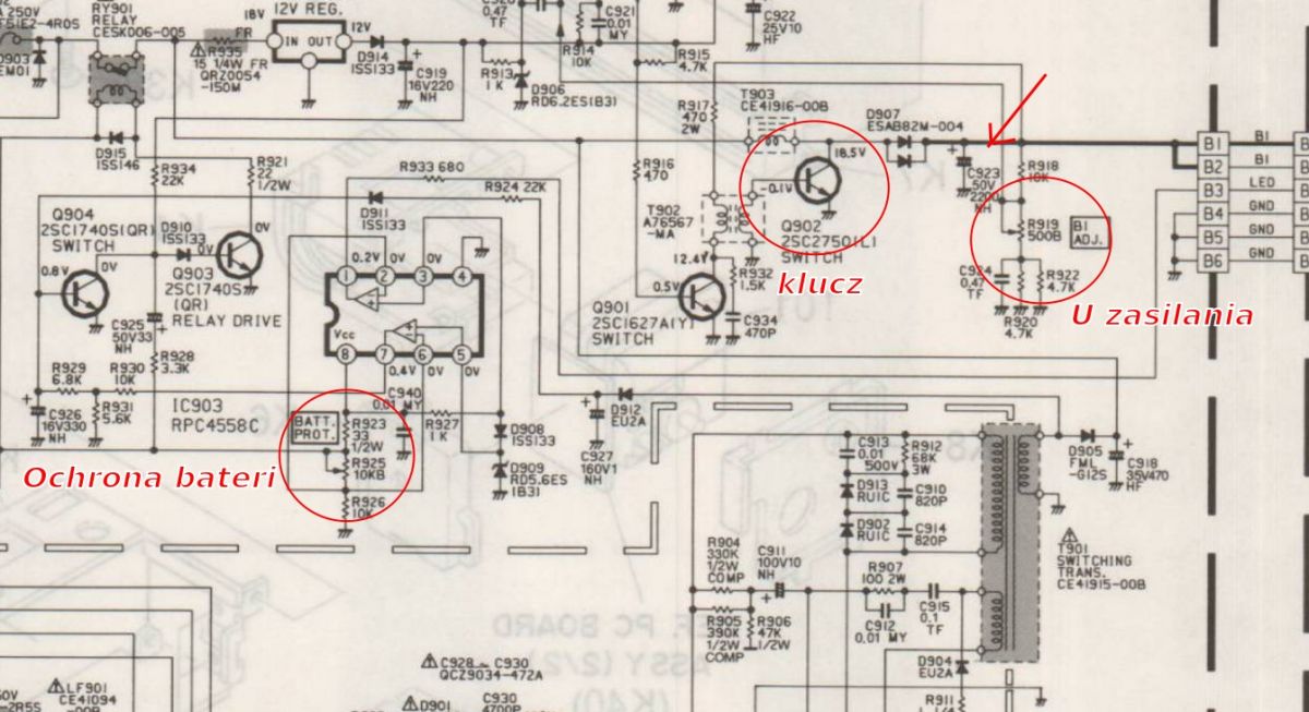

    Dokładnie. Na zasilaniu 12 V, odłącz płytę zasilacza i zabacz czy tak samo się zachowuje. Pierwszy do sprawdzenia C924 (2200uF 50V), zaznaczyłem strzałką;
    Fragment schematu elektronicznego z zaznaczonymi elementami C924, ochrona baterii oraz klucz.

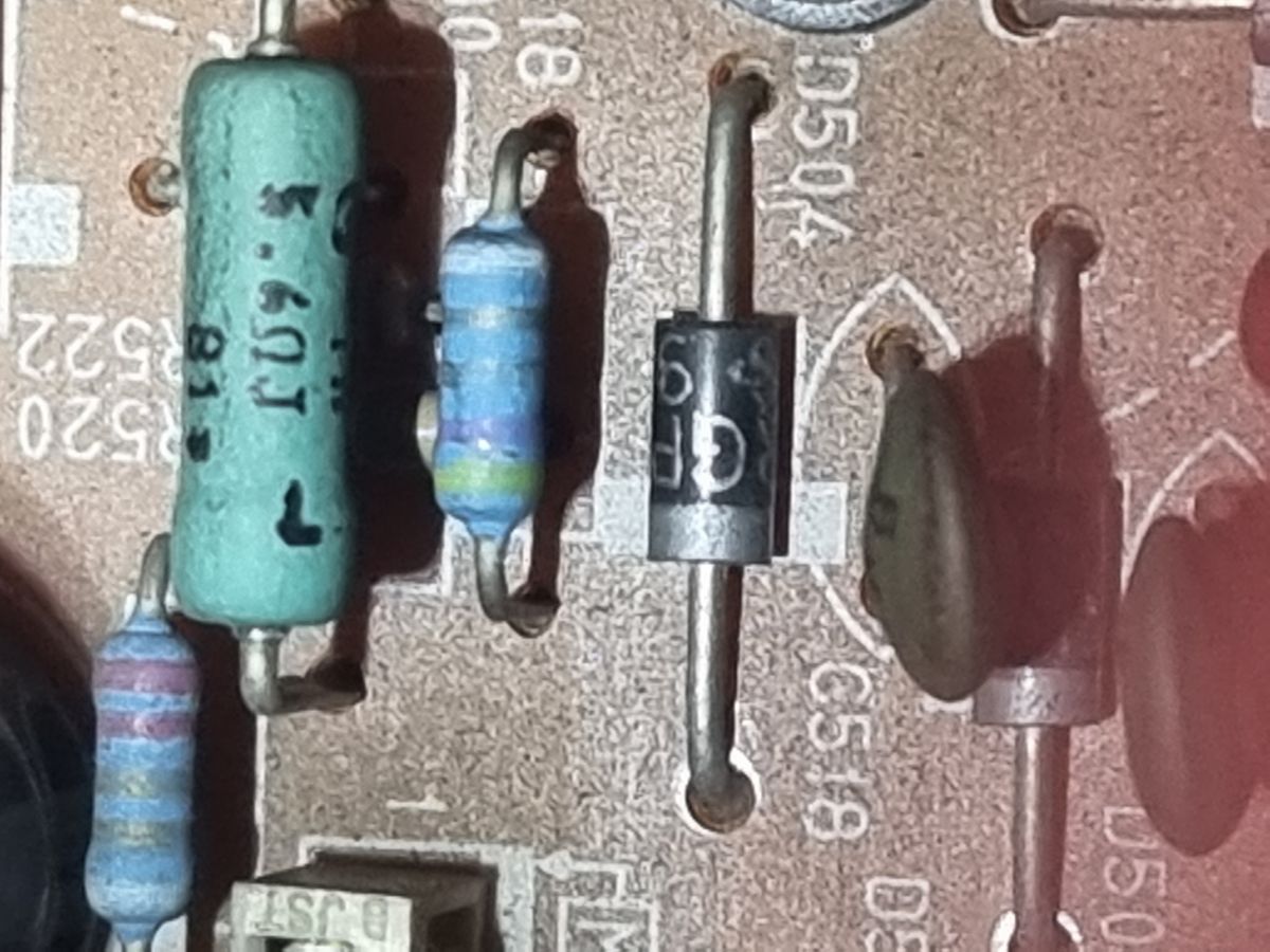

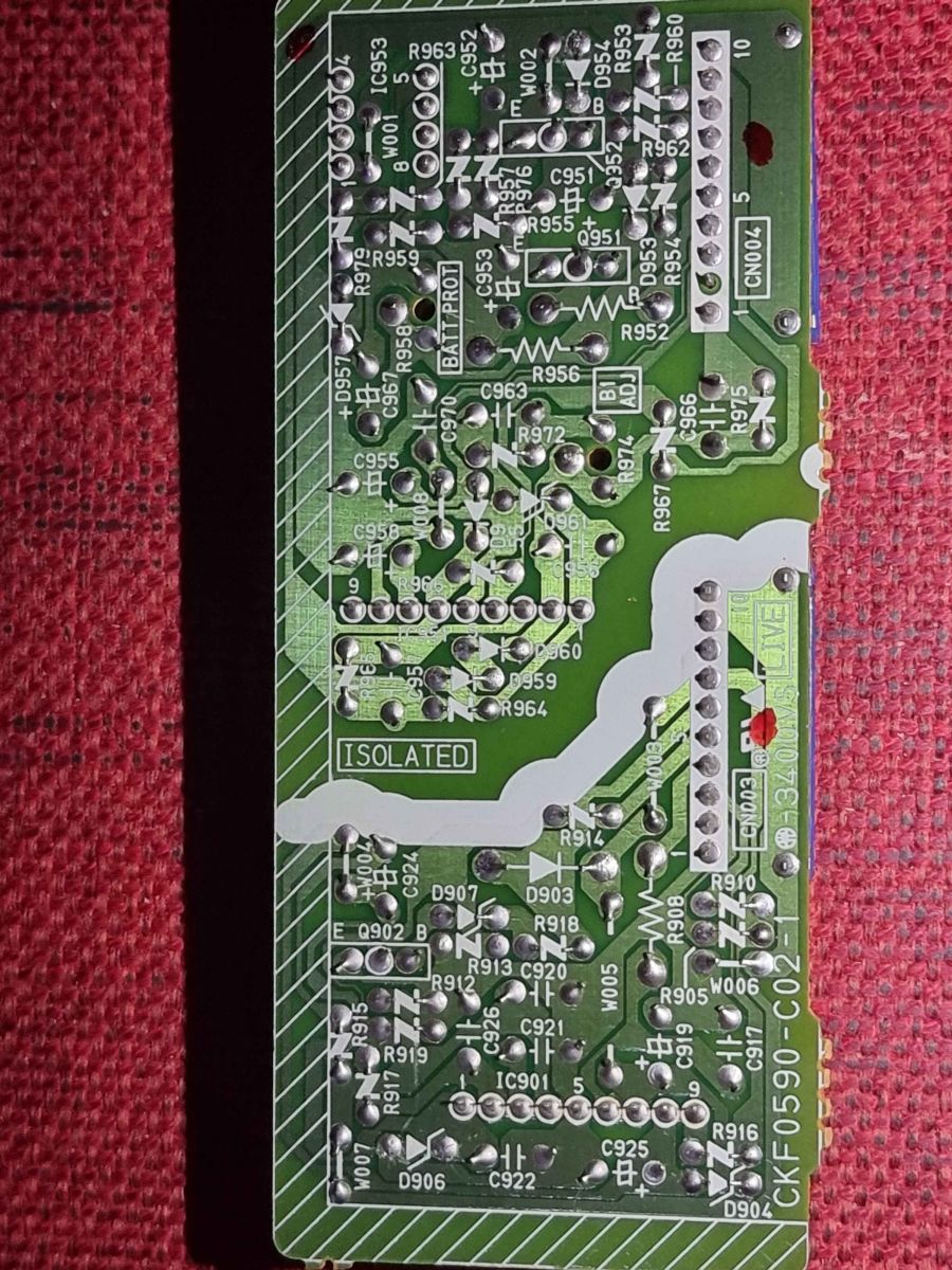

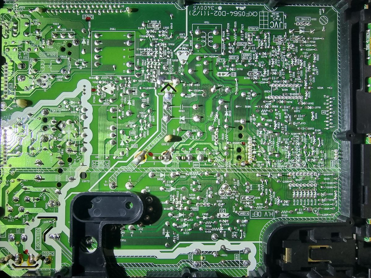

    Niestety cały zasilacz jest zintegrowany do płyty głównej. W obrębie zasilacza jest tylko jeden widoczny kondensator 400 V, który wygląda dobrze. Jak podłączę telewizor do 220 V, telewizor się nie mogę powiedzieć włącza, ale dioda LED zapala się na zielono i po chwili gaśnie. Typowo ekran nie potrafi się uruchomić. Z kolei problem strzelający pojawia się na 12 V. Na chłopski rozum szukałem problemu dalej i znalazłem tylko jedną diodę Zenera, która wygląda, jakby była zwarta w obwodzie elektrycznym 24 V. Jak jest mierzona miernikiem za pomocą ustawienia do diod, wyświetla 0,4 V w dwie strony. Po jej wyciągnięciu dioda zachowuje się normalnie: 0,4 V w jedną, i nieskończoność w drugą stronę, czyli dioda działa. Problem leży gdzieś w tym kierunku?
    Normalnie, jak naprawiam elektronikę bardziej nowoczesną, w taki sposób udaje mi się naprawić większość telefonów, tabletów, laptopów etc. Tylko nie naprawiałem starszych monitorów, telewizorów etc. Rozumiem, że niektóre obwody mogą wyglądać, jakby były spięte, dopóki nie podłączymy urządzenia do prądu.
    Zbliżenie na zieloną płytkę drukowaną z różnymi elementami elektronicznymi.
    Widok płyty głównej z układami elektronicznymi i ścieżkami.
    Zbliżenie na komponenty elektroniczne na płytce drukowanej, w tym diody i rezystory.

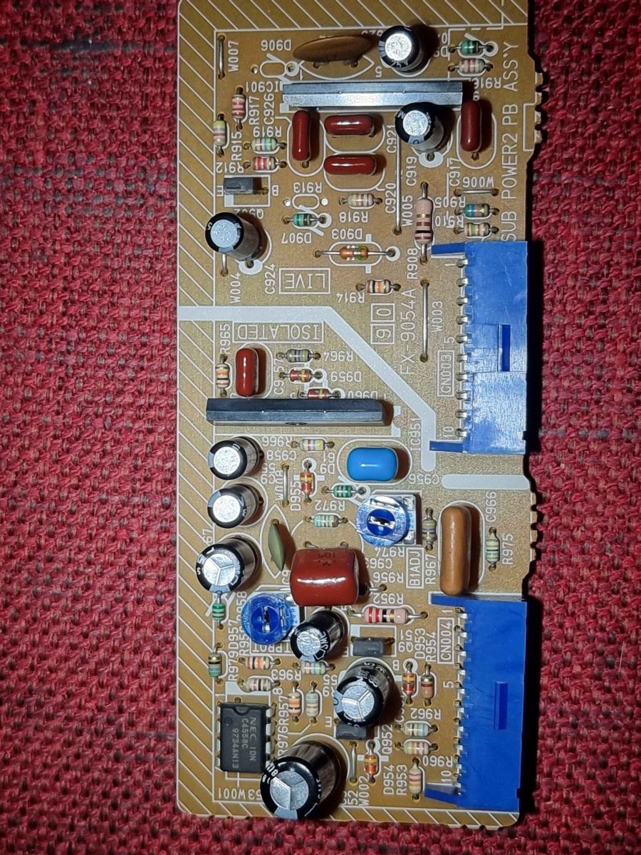

    >>21384510 teraz zauwazylem, bez schematow troche trudniej sie pracuje ale znalazlem plytke ktora laczy prad z zywej strony do calej reszty niejest to FX-9016A aczkolwiek wydaje mi sie ze blisko FX-9054A podobne jest na glowej plycie 50v 2200uF zaraz obok kabla ktory prowadzi 12v sprawdze jak wroce do domu
    Zdjęcie płytki drukowanej z różnymi komponentami elektronicznymi na czerwonym tle.
    Widok płytki drukowanej z różnych elementów elektronicznych na czerwonym tle.

    >>21386059 dokładnie jest, aczkolwiek w tym schemacie z innego monitora jest ona dostępna zaraz obok głównego zasilania. W moim przypadku jest to odrębna płytka PCB, którą zamieściłem na najnowszym zdjęciu,

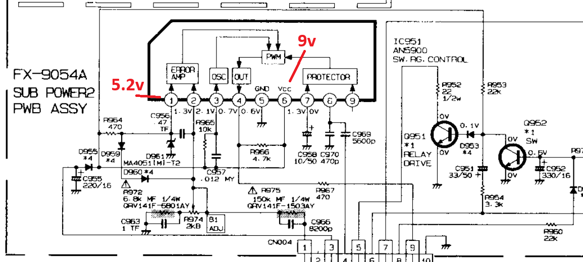

    >>21391710 No właśnie tutaj jest problem, bo nie jestem pewien, znalazłem schemat, który pasuje prawie w 95%. Jest on z monitora JVC TM-910SU, jest to praktycznie ten sam monitor, tylko ten jest na 110 V, a mój jest na 220 V. Części pasują tak samo 95%. I na przykład wysłałem zdjęcie płytki zasilania, która jest załączona na schemacie, jest w niej kontroler o nazwie AN5900.
    Schemat zasilania monitora JVC TM-910SU z zaznaczonymi wartościami napięć 5.2V i 9V.
    I na przykład napięcie jest kompletnie źle, aczkolwiek na innym schemacie, który nie pasuje do mojego monitora, jest to za mało napięcia. Dołączyłem jeszcze ten schemat z monitora JVC, naprawdę bardzo, bardzo będę dziękował za chęć pomocy, jesteście najlepsi!!!

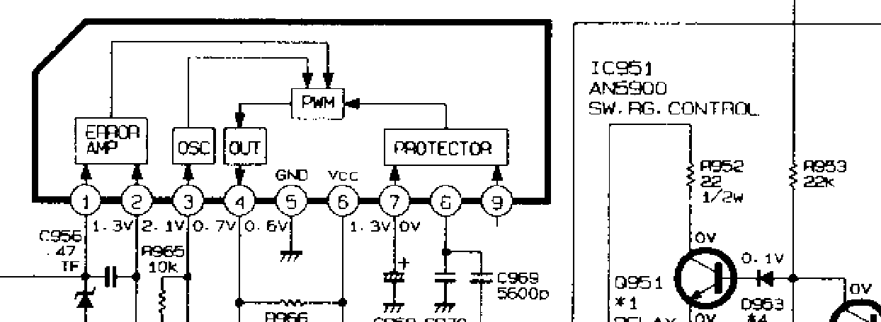

    >>21393059 Dzięki za odpowiedź, wszystkie wszystkie zmienione, właśnie miałem problem z mierzeniem napięcia tak na oko, bo sam AN5900 w płytce zasilania, która jest opisana w schemacie z identycznego monitora, tylko 110 V, a nie 220 V.
    Schemat obwodu układu AN5900 z zaznaczonymi napięciami wejściowymi.
    Z tego rysunku, co podałeś, napięcia wchodzące do mojego chipu to 0 V, 0 V, 0 V, 9 V, 2 V, 5.4 V, 5.4 V, 5.4 V, aczkolwiek w innym schemacie z kompletnie innego monitora są one prawidłowe, kompletnie się zgubiłem.

    Jeżeli dobrze zmierzyłeś to masz uszkodzony nadal zasilacz zobacz na tej dokumentacji co umieściłem napięcia na układzie AN powinny być takie
    jeżeli już piszesz to powinno to wyglądac tak:
    1 +6,4V
    2 +6,4V
    3 +6,7V
    4 +1V
    6 +12V
    7 +5,7V
    Na pinie 6 zasilnie układu masz za mało powinno być +9-12V
    Masz ułatwione zadanie bo zasilacz można wymontować i naprawiać jako oddzielny moduł nie jest umieszczony na całym pcb.

    >>21396674 Niestety, nie jest to osobna płyta, cały zasilacz jest wmatowany w płytę główną, wszystko co prowadzi z 220 V to małej płytki z kontrolerem AN5900 oraz regulatorem mocy AN8026. Wygląda w miarę ok, zero spięcia, kondensatory zmienione, rezystory są w granicy 5%. Wymontowałem płytę z wyjściami, sprawdzone kondensatory, jeden był do wymiany, problem nadal występuje. Sprawdzałem również optoizolator, niby działa, jeszcze muszę sprawdzić obwód zatrzaskowy tranzystora, czy się włącza, a potem to już nie mam żadnego pomysłu.

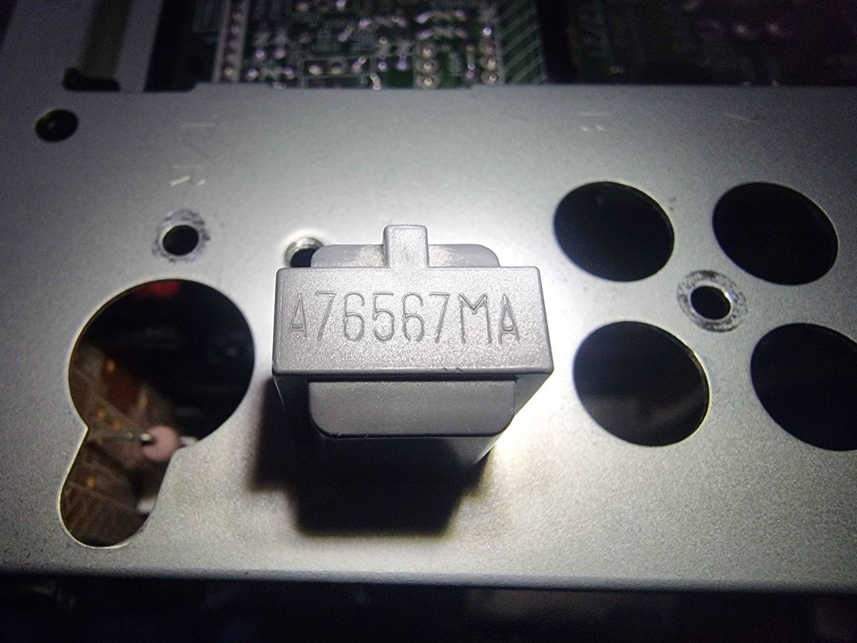

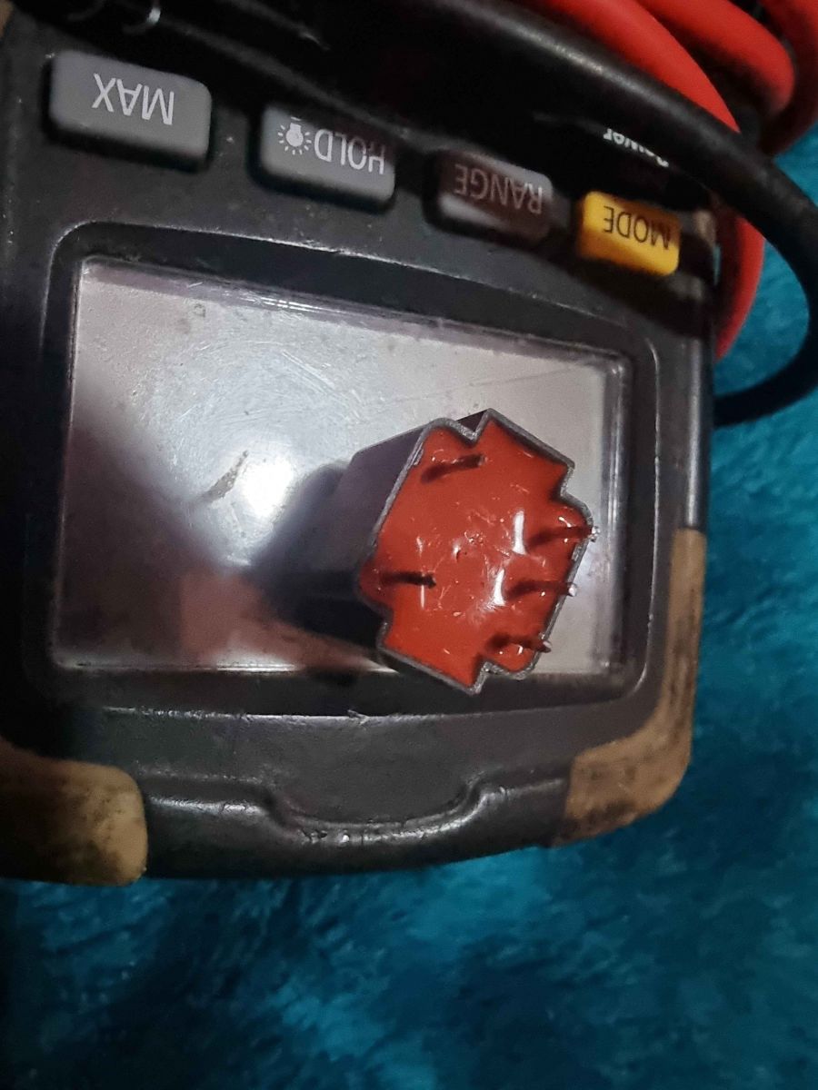

    1 5.4 V
    2 5.4 V
    3 5.4 V
    4 1.2 V
    5 GRN
    6 9 V
    7 0 V
    8 0 V
    Transformator możliwe, że spalony na linii 12 V. Pracowałem za długo z zepsutą elektroniką i nie potrafię już czuć, czy coś jest spalone. Moja żona np. mówi, że nie może wytrzymać przy tym monitorze. Za pomocą jej super/normalnego nosa wywąchaliśmy przegrzany transformator, śmierdzi spalenizną mocno, aczkolwiek jest na nim 20 Ω, czyli linie działają i nie są zwarte (prawdopodobnie). Dalej szukam powoli.
