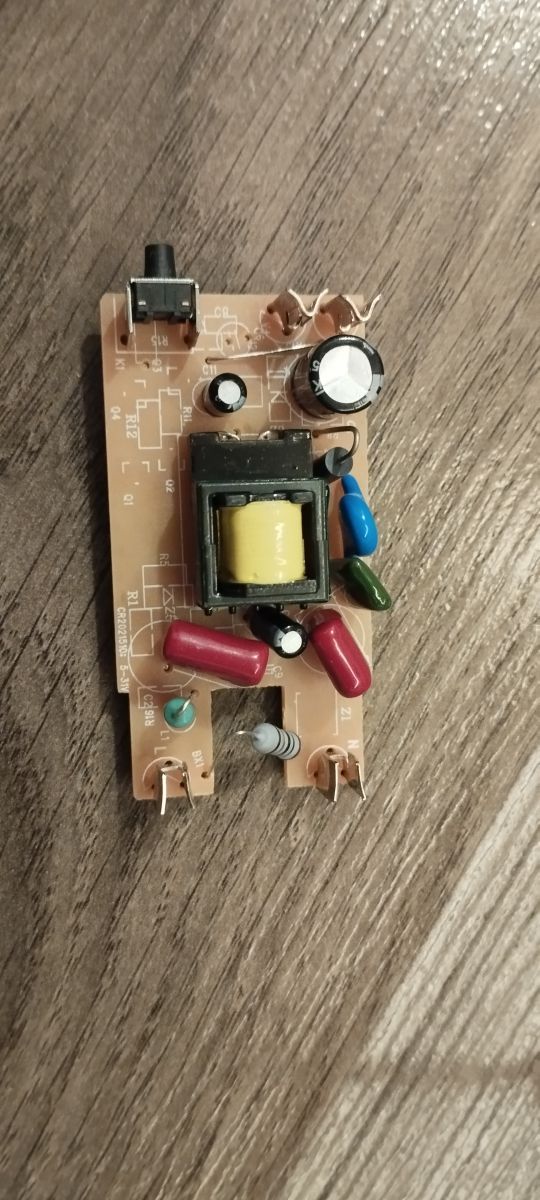

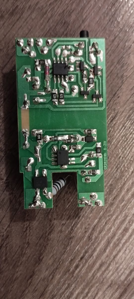

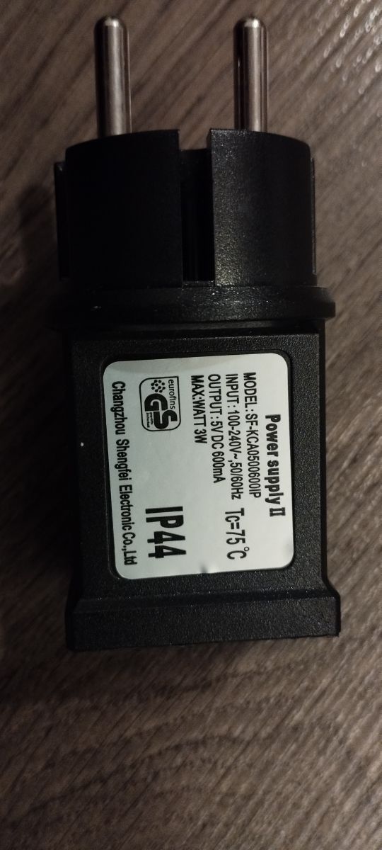

    zepsuł się zasilacz do lampek
    5 V DC 600 mA
    niby prosta sprawa
    ale jak zasilam innym, to świeci tylko połowa lampek, co druga
    gdy odwrócę + z - to świeci druga połowa
    chciałbym, żeby świeciły wszystkie na raz
    proszę o pomoc :)

    lampki zwykle LED białe, zasilacz ze sterownikiem jakimś do zmiany mrygania 🙃
    AI: Jakie są parametry zasilacza, którego obecnie używasz? Czy jest to również 5V DC 600mA?
    sprawdzałem na ładowarce do telefonu 5 V 2 A

    Był ju tu temat z podobnym zasilaczem, czy jest możliwość odczytu nazwy procesorów - zapewne nie? https://www.elektroda.pl/rtvforum/topic4091580.html jak masz czas to poczytaj bo tam chyba nie znaleziono rozwiązania.
    Spróbuj zasilić je samym transformatorem 230/5V~ bez żadnego prostownika np. jak masz stary transformator dzwonkowy 220/3-5-8V~ i napisz co to dało?

    Zasil prądem przemiennym z jakiegoś transformatorka. Zaświecą wszystkie.

    1. Koniecznie trzeba wstawić szeregowy opornik, żeby ograniczyć prąd. 2. LED-y będą migać z częstotliwością 50 Hz - to trochę widać. 3. Pewnie oryginalny zasilacz nie był stałoprądowy - ciekawe, może Chińczyk umieścił napisy, które nie pasują do rzeczywistego zasilacza? Zdarza się, przecież Chińczyk na ogół ich nie rozumie.
