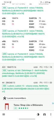

    I tu jest moja prośba - czy jesteście w stanie doradzić mi proszę antenę zewnętrzną i router/AP do środka, który się sprawdzi w mojej sytuacji?

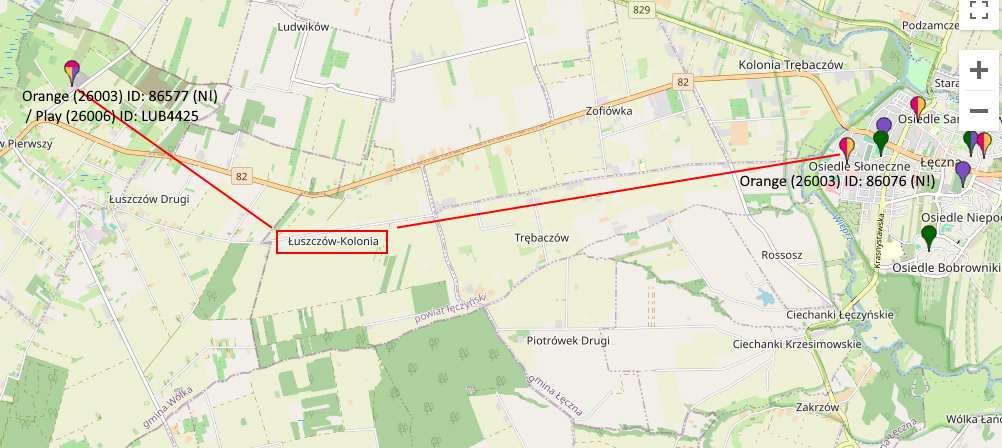

    Załączam screena z lokalizacją oraz ID najbliższych BTS-ów:
    Mapa z zaznaczoną lokalizacją Łuszczów-Kolonia oraz najbliższymi stacjami BTS operatorów Orange i Play.

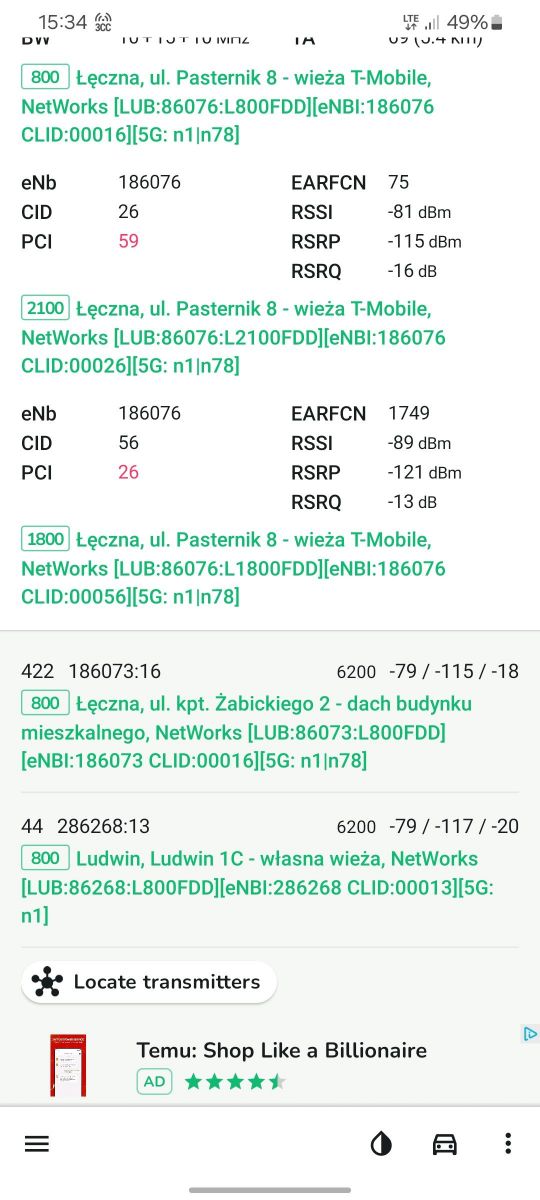

    BTS NetWorks Łuszczów Pierwszy na maszcie Play ma sektor 1 na Stawek a 2 na Łuszczów Drugi, Kolonia jest pomiędzy nimi, na nim LTE2600+2100+1800+800
    . Zasięg słaby w Kolonii zapewne z BTS-a NetWorks na pozwoleniu T-mobile ŁĘCZNA-Pasternik, 3 sektor na azymut 270, około 6 km i to moze stanowić problem bo BTS jest na wypasie z 5G78 N78 , 5G N1 w DSS z LTE B1 na 2100MHz i LTE2600+1800+800/900 i to jest prawdziwa przyczyna odmowy T-mobile.
    Oferta T-mobile jest dużo gorsza niz Orange więc i tak mała strata.
    Ogólnie oczywiście żaden z tych operatorów i tak nie wchodzi w grę bo u ciebie korzysta się tylko z jednego operatora czyli Play, oferta standardowa czyli no limit za 105 zł/m-c, wybór sprzetu jest OK ale jest on za drogi, w ratach koszt 1699 zł dlatego kupuje się go samemu.
    Przy optymalnym wyborze koszt około 1200 zł, za światłowodem nie ma co płakać bo spokojnie osiagniesz w Play podobne rezultaty na poziomie 500Mb/s
    Mozna na poczatek zrobić testy na pre-paid czyli starter Virgin Mobikle za 5 zł, doładowanie za 10 zł i uruchomisz na nim 930GB/m-c za darmo. Karta do telefonu Android z 5G i gtestujesz na zewnatrz, pokazujesz screena z https://play.google.com/store/apps/details?id=cz.mroczis.netmonster&hl=pl&gl=US i ze speedtestu.
    BTS Play Łuszczów-Pierwszy ma 54 m maszt i na nim 2 sektor na azymut120 wzdłuż DK82 , na nim N78 czyli prawdziwe 5G3500, N1 czyli 5G na 2100MHz w DSS z LTE2100 oraz LTE2600+2100+1800+800.

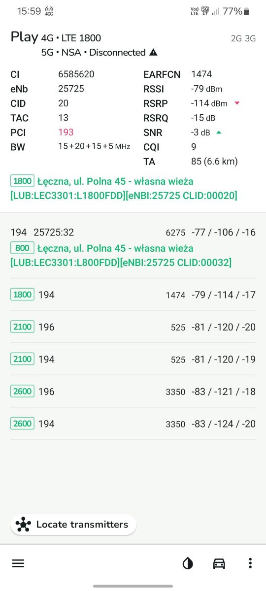

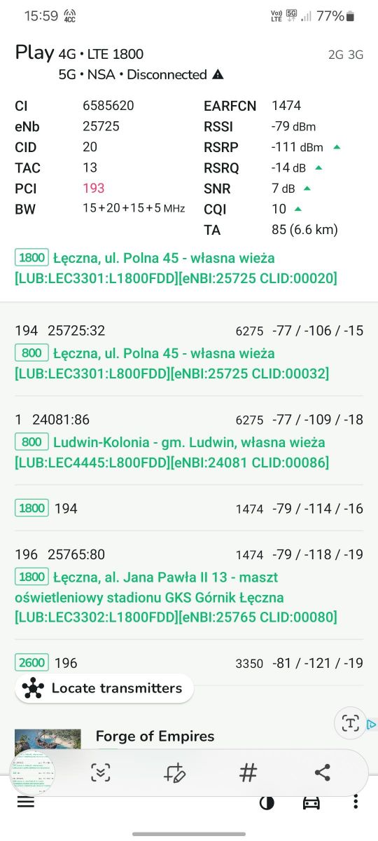

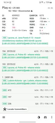

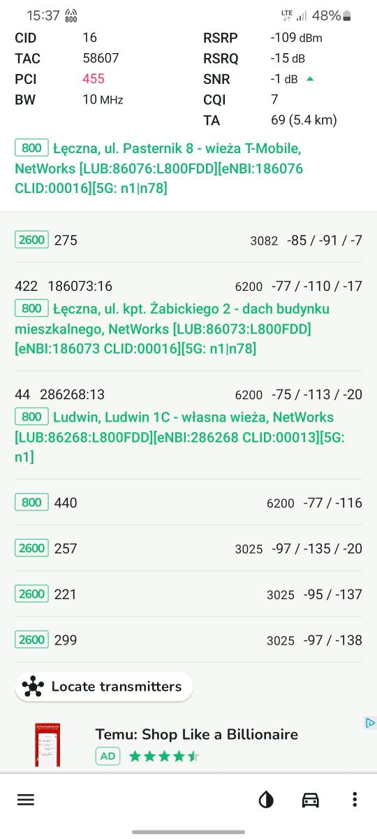

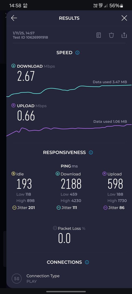

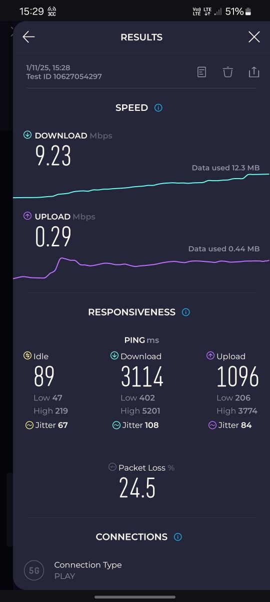

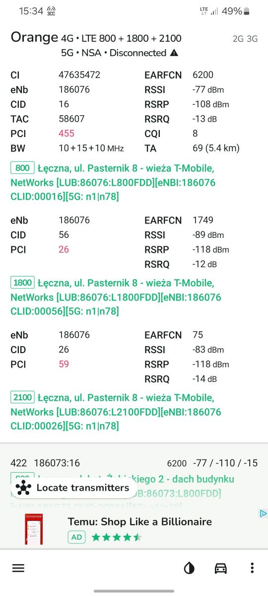

    @matek451 przetestowałem Orange'a i Virgin (Play), ogólnie wyniki bardzo nierówne, raz Play był lepszy, a raz Orange, zależnie gdzie na działce wykonywałem pomiar, moje ogólne wnioski: Orange był szybszy i korzystał tylko z LTE, Play był wolniejszy i korzystał z 5G. Poniżej wklejam zdjęcia z miejsca, gdzie będzie wisieć antena (tyle tylko, że z parteru, natomiast antena będzie umieszczona ok. 4-5 m nad ziemią).
    Orange:

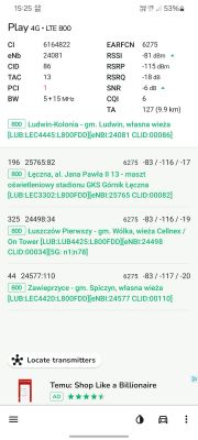

    Wyniki testu prędkości internetu z aplikacji na smartfonie z połączeniem LTE Orange.
    Zrzut ekranu z aplikacji pokazującej parametry połączenia Orange 4G LTE 800
    Play:
    Zrzut ekranu z wynikami testu prędkości internetu.
    Zrzut ekranu z aplikacją pokazującą parametry sieci komórkowej Play.

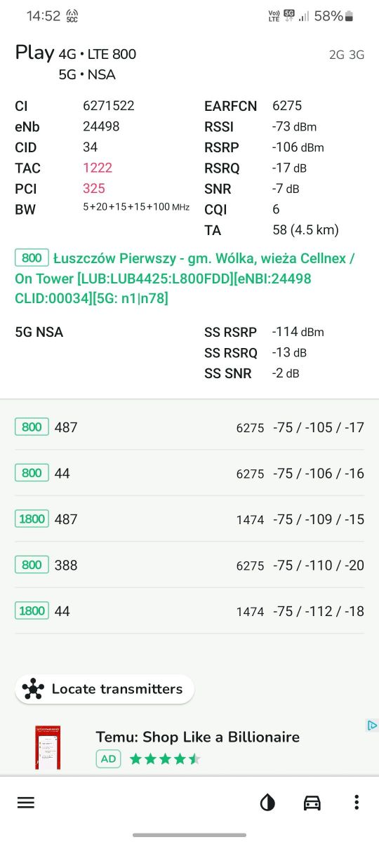

    Pomiary wykonywałem Samsungiem S21 Ultra 5G (zdjąłem obudowę do pomiarów) - każdy pomiar wykonałem po 3 razy i mniej więcej się zgadzały.

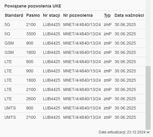

    Zauważyłem jeszcze jedną rzecz, BTS Play (26006) ID: LUB4425 ma wpisane pozwolenia od UKE (m.in. na nadawanie 5G) do końca czerwca tego roku:
    Tabela z powiązanymi pozwoleniami UKE dla stacji LUB4425.
    Czy to znaczy, że od lipca zasięg Play w mojej okolicy może się pogorszyć?

    Pozwolenia na nadawanie są ważne 10 lat i przedłużane o kolejne 10 lub w rejestrze co roku.
    matek451, nie Nokia a Ericsson od kilku lat tam jest a w lutym to został uruchomiony C-Band.

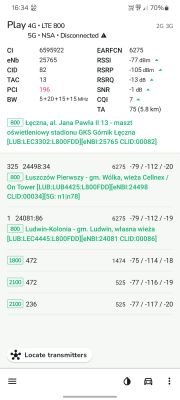

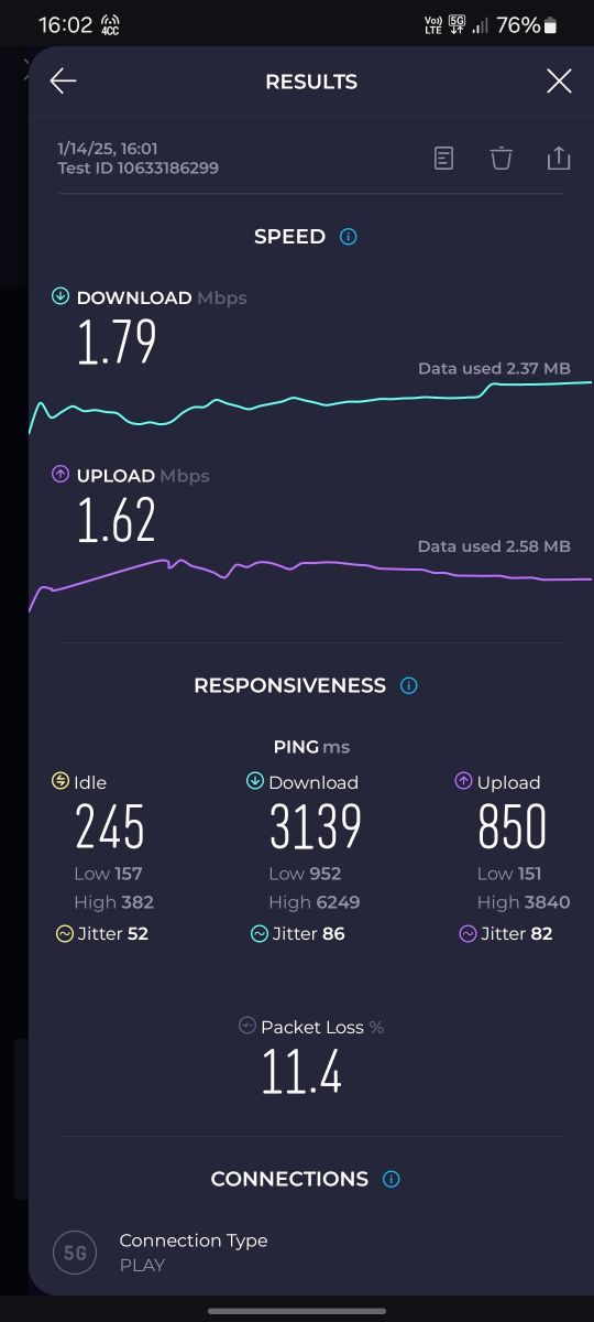

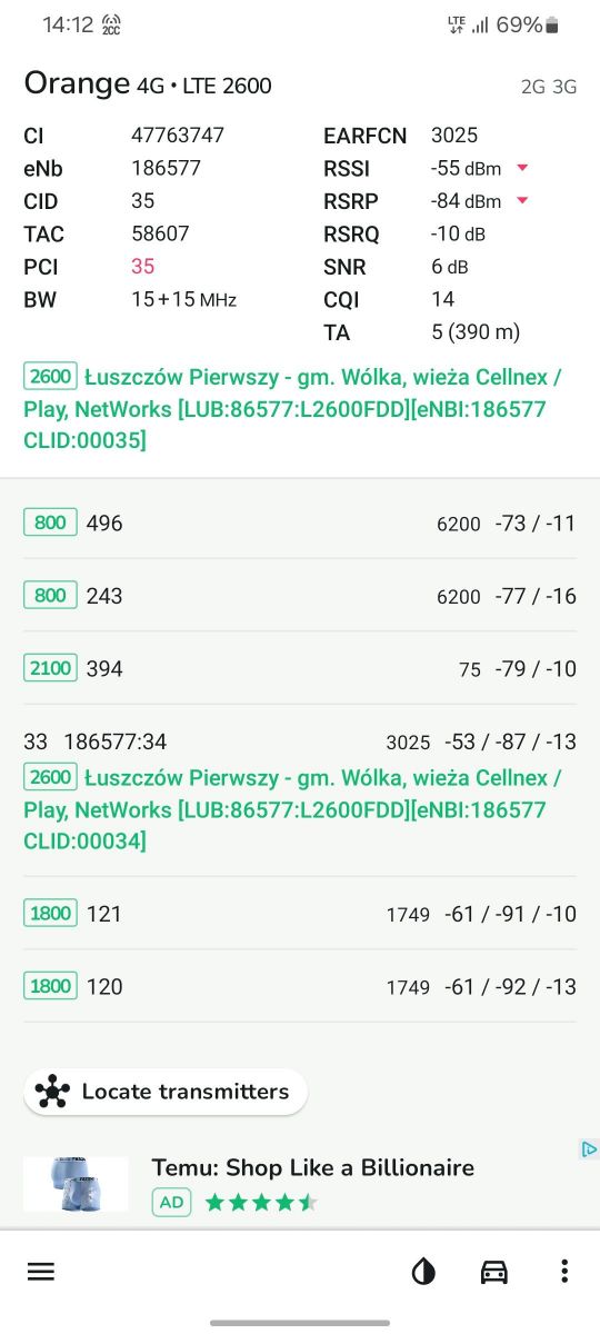

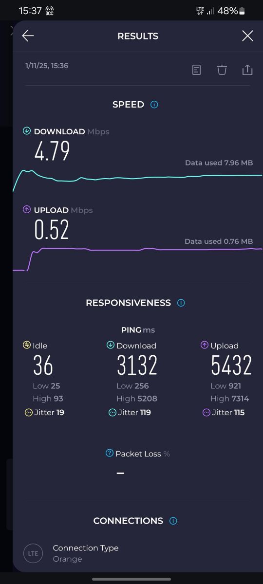

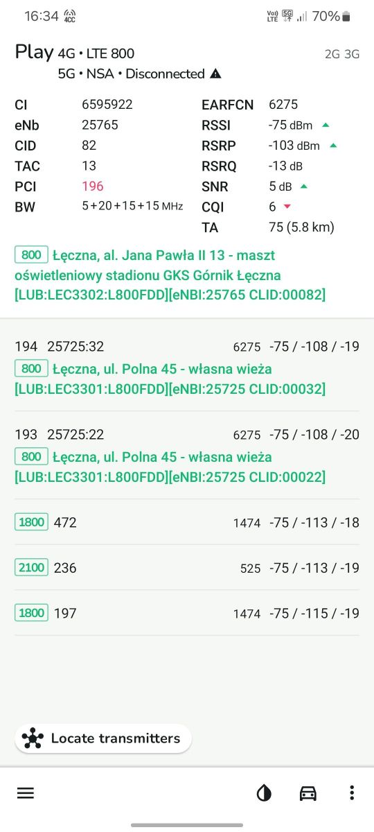

  • #10 21388308
    misiacco
    Posty: 9

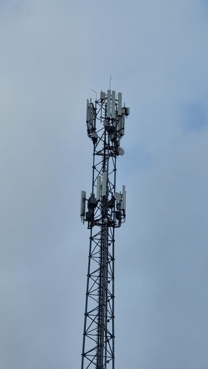

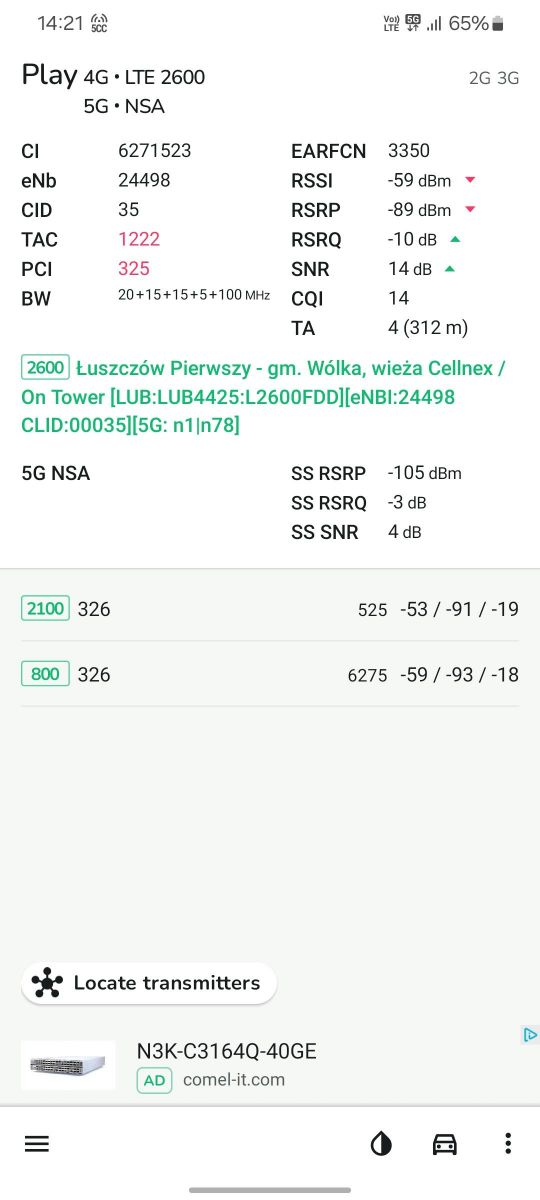

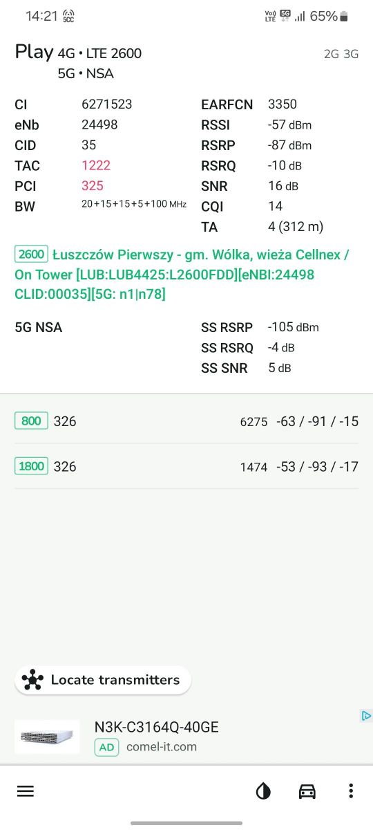

    BTS LUB4425:
    Wieża z antenami telekomunikacyjnymi na tle nieba.

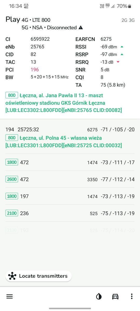

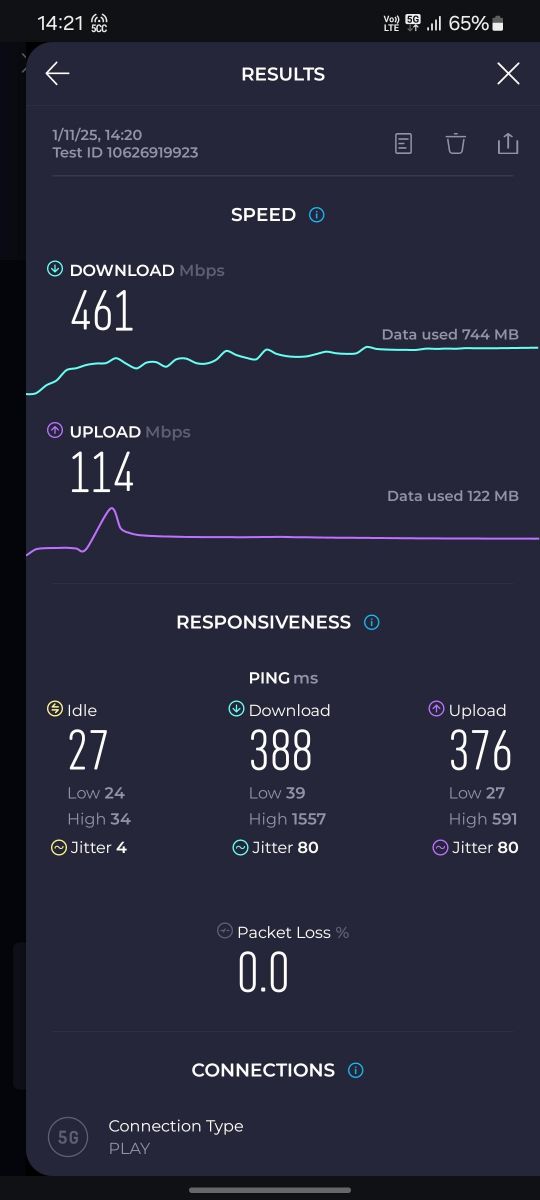

    Play pod BTSem LUB4425:
    Zrzut ekranu z aplikacji pokazujący parametry sieci komórkowej Play dla BTS LUB4425.
    Ekran smartfona pokazujący szczegóły połączenia z BTS-em LUB4425 z sieci Play, w tym dane sygnału i częstotliwości.
    Ekran testu prędkości internetu pokazujący pobieranie 461 Mbps i wysyłanie 114 Mbps.
    Orange pod BTSem LUB4425:
    Zrzut ekranu aplikacji pokazujący parametry połączenia sieci LTE 2600 dla operatora Orange.
    Wynik testu prędkości internetu z pomiarem prędkości pobierania i wysyłania.

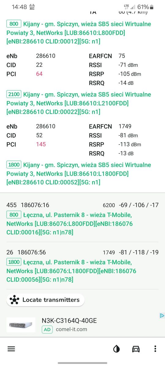

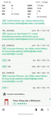

    Play na DK82, jak się skręca na Kolonię:
    Zrzut ekranu z aplikacji pokazujący parametry sygnału sieci komórkowej Play w technologii LTE i 5G w okolicy BTS LUB4425.
    Wyniki testu prędkości internetu mobilnego pokazujące niski download i upload.

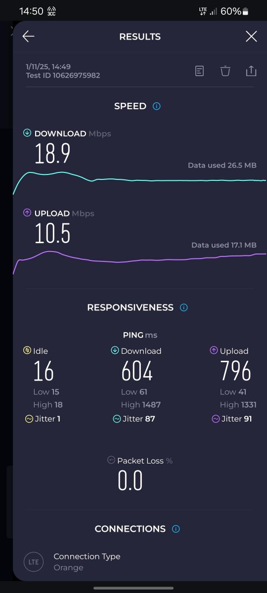

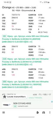

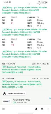

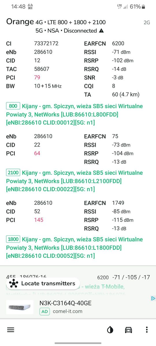

    Orange na DK82, jak się skręca na Kolonię:
    Zrzut ekranu z aplikacji pokazującej parametry sygnału sieci Orange dla BTS Kijany.
    Zrzut ekranu z aplikacji pokazującej informacje o stacjach bazowych sieci komórkowej w okolicach Kijan i Łęcznej.
    Zrzut ekranu z wynikami testu prędkości Internetu LTE, pokazujący prędkość pobierania 18.9 Mb/s i wysyłania 10.5 Mb/s.

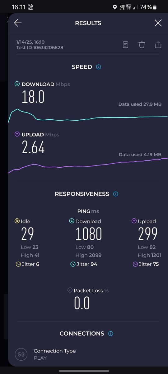

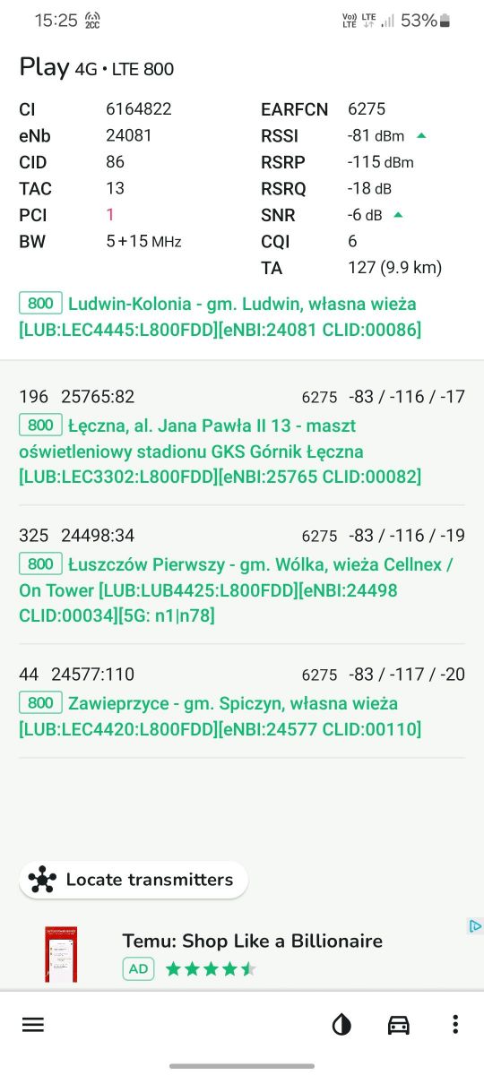

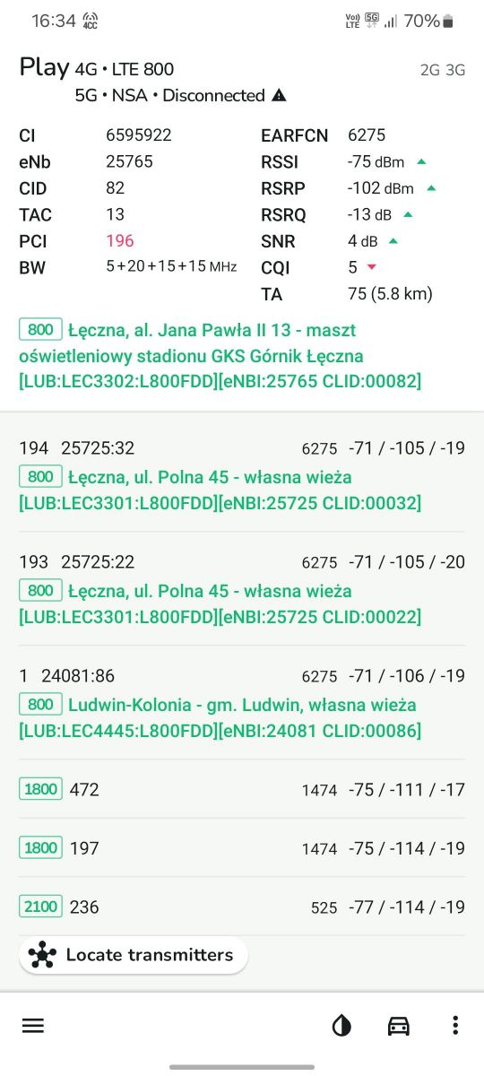

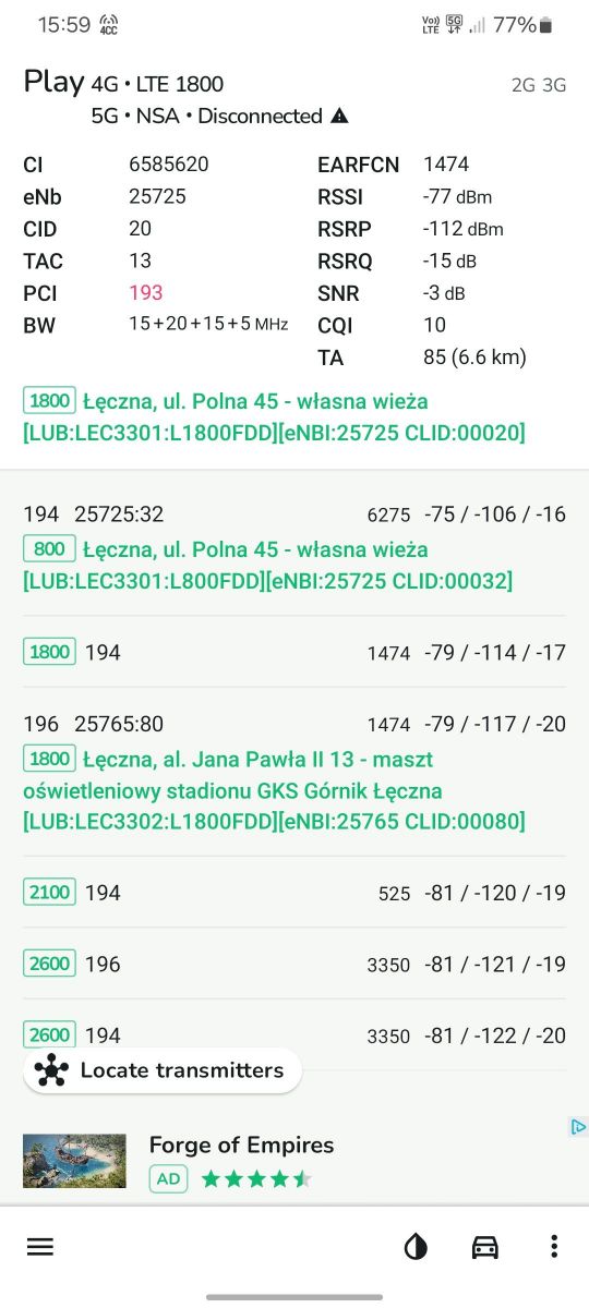

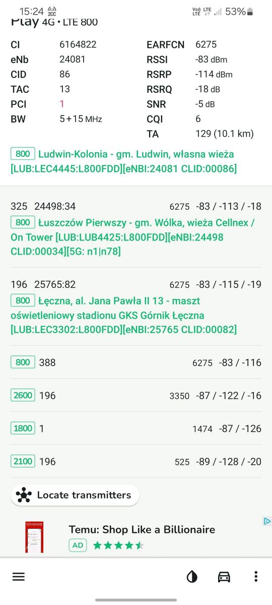

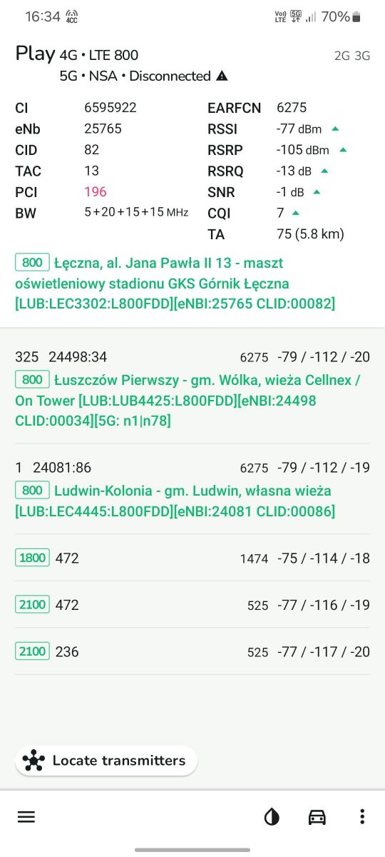

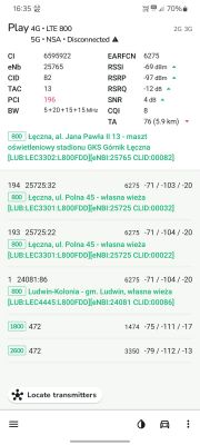

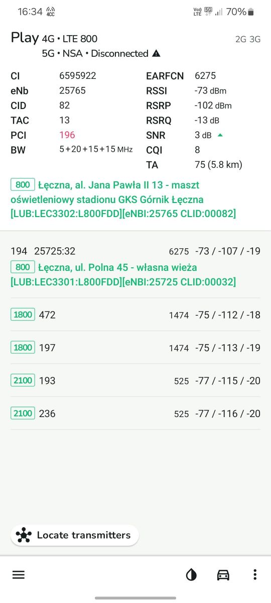

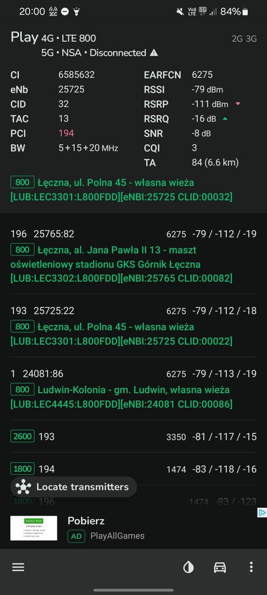

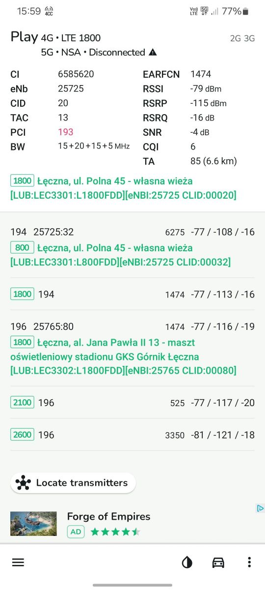

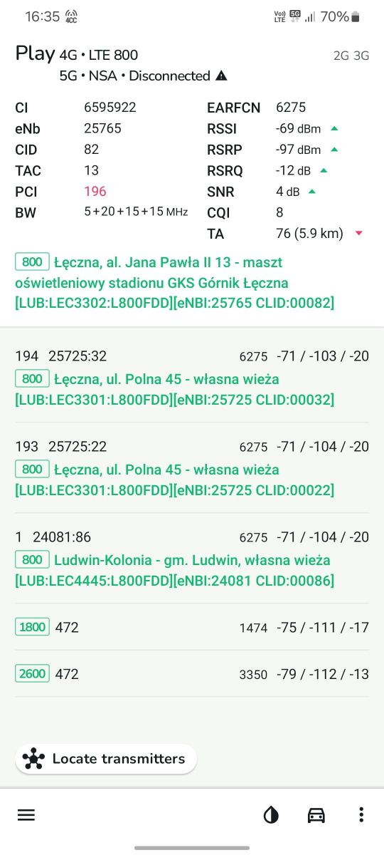

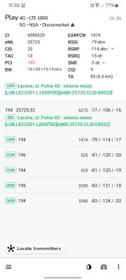

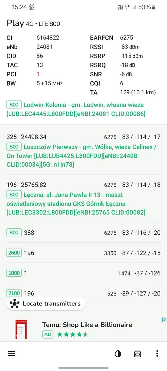

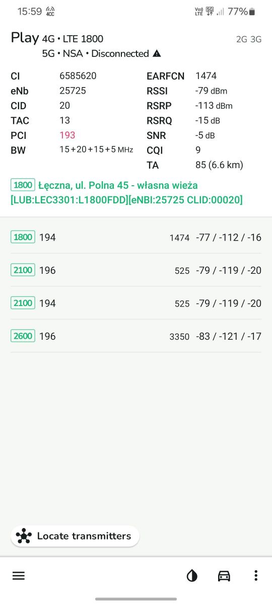

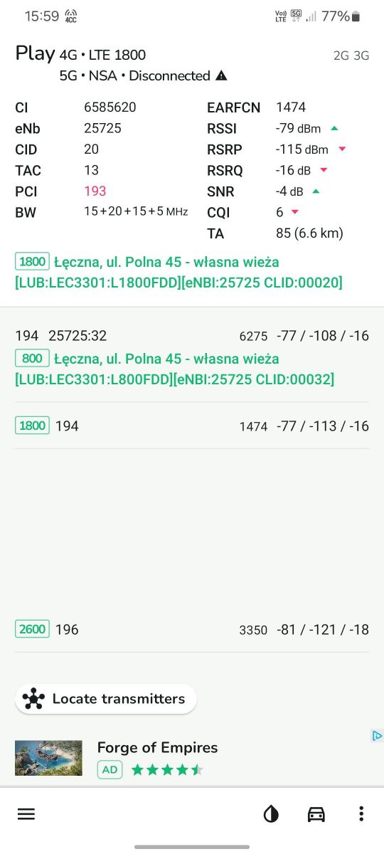

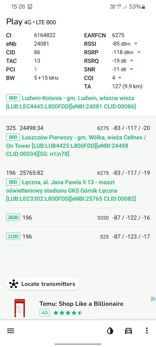

    Play pod domem:
    Zrzut ekranu z aplikacji do analizy sygnału sieci komórkowej dla Play 4G LTE 800.
    Zrzut ekranu z aplikacji Network Cell Info Lite pokazujący szczegóły sieci LTE 800 dla operatora Play, w tym parametry sygnału oraz informacje o lokalizacji BTS.
    Zrzut ekranu z aplikacji ukazujący szczegóły sygnału LTE dla różnych nadajników BTS w okolicy Ludwin-Kolonia.
    Zrzut ekranu aplikacji pokazujący parametry sygnału sieci 4G dla operatora Play na paśmie LTE 800.
    Zrzut ekranu z aplikacji diagnostycznej sieci komórkowej pokazujący różne parametry sygnału i lokalizacje BTS.
    Zrzut ekranu z wynikami testu prędkości internetu mobilnego.

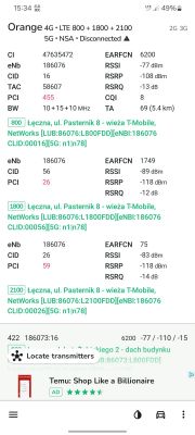

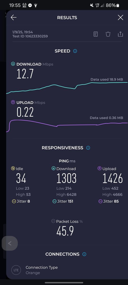

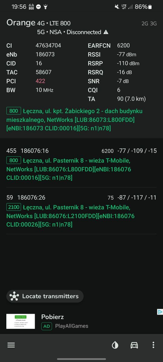

    Orange pod domem:
    Zrzut ekranu z aplikacji diagnostycznej sieci komórkowej pokazujący parametry sygnału Orange dla LTE i 5G z BTS na ulicy Pasternik 8 w Łęcznej.
    Zdjęcie ekranu pokazujące szczegóły sygnałów sieci komórkowej z różnych lokalizacji BTS.
    Zrzut ekranu z aplikacji pokazujący szczegóły połączeń sieciowych, w tym parametry sygnału stacji bazowych BTS.
    Zrzut ekranu z testu prędkości internetu LTE z sieci Orange, z wynikami prędkości pobierania i wysyłania oraz wartością ping i jitter.
    @matek451 czemu te anteny, które podałem się nie nadają? chciałbym zrozumieć sposób dobierania sprzętu, założyłem, że ma spełniać te warunki:
    - antena ma być kierunkowa (i przy okazji ma mieć w miarę wąską wiązkę)
    - ma obsługiwać pasma oferowane przez najbliższe BTSy
    - ma posiadać na tyle wysoki gain, aby odebrać sygnał z BTSa
    źle rozumuję?
    pozdrawiam,
    misiek

    Stacja Play pokazała pazur ale wiadomo 5G N78 ma potencjał, martwi trochę zasieg u ciebie, zobacz jeszcze Play ale gdzies wyzej , najlepiej w miejscu montazu potencjalnego zew. CPE 5G.

    Ad3. Autor zrobił juz testy, doskonale zna infrastrukturę Play, Networks bo dostał ode mnie pełną informację. Zrobił testy Play/Orange i wie że Play z N78 nie ma konkurencji.
    Pod domem ma tylko słaby sygnał na LTE800 u obydwu, kluczowa jest poprawa sygnału na N78 dla PLAY u niego stąd prosba o test gdzieś wyzej bo jest o co walczyć.
    Ad2. W jego wypadku zakup zabytkowego B818 to strata kasy, tak samo jak H112 czy innego routera wew. nawet ze złączami anten zew.
    Ad1. Nie kupuje się anten do routerów 5G wewnetrznych, wiele z nich nie posiada złacz anten zew. a jak ma to częśc z nich tylko do C-Band. Dodatkowo to NSA, routery 5G mają z reguły kilka anten wew. w tym 4 sztuki kierunkowych do C-band oraz anteny dookólne do nizszych pasm w tym LTE do kotwicy w NSA.
    Anteny szerokopasmowe mają z reguły niski zysk na pasmach wysokich i szerokie katy promieniowania. Koszt routera wew. plus anteny zew. do niego jest wyzszy niz zakup zew. CPE 5G/LTE a skutecznośc działania wątpliwa lub żadna, szczególnie w NSA gdzie operator moze stosować połaczenie na 5G N78 z inną stacją bazową niż kotwica na LTE.
    Najgorsze co mozna zrobić to kupić któryś z wymienionych routerów i do tego na slepo jakieś anteny zewnętrzne. Gwarantowana mega porażka za kupę kasy.

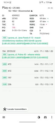

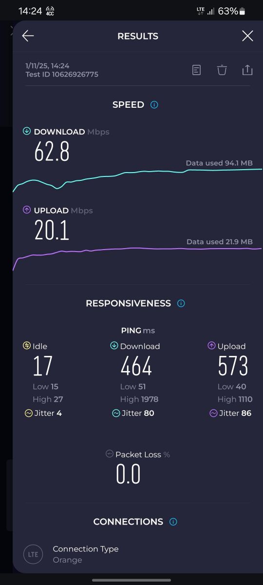

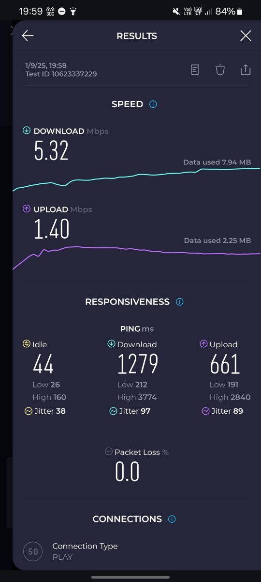

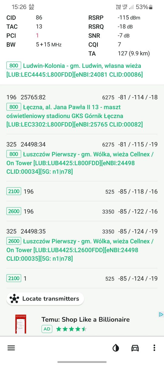

    misiacco
    Posty: 9
    Wynik speedtestu stojąc na drabinie, ok. 5 m nad ziemią, w miejscu gdzie ma być antena:
    Zrzut ekranu z wynikami testu prędkości internetu pokazujący niskie prędkości pobierania i wysyłania, wysokie wartości ping i dużą stratę pakietów.
    No więc tragedia, ale wystarczyło, że odszedłem od domu ok. 20 m (stojąc na ziemi) i wynik był taki:
    Wynik testu prędkości internetu pokazujący pobieranie 18.0 Mbps i wysyłanie 2.64 Mbps.
    Moje wnioski:
    zignorować 5G i wziąć antenę pionową zewnętrzną z wysokim zyskiem LTE (pasma 800 - 2600), wniosek nasunął się po przeczytaniu Twojego postu @matek451 stąd: https://www.elektroda.pl/rtvforum/topic4057890.html#21106675
    I do tego router z Wi-Fi, który wspiera agregację pasm w tych częstotliwościach.
    ma to sens?
    pozdrawiam,
    misiek

    Ja anten szerokopasmowych do PLAY nie polecam, brak screena z NetMonster podczas testu a to podstawa.

    Z drabiny (słaba prędkość):
    Zrzut ekranu z aplikacji do analizy sygnału sieci komórkowej.
    Zrzut ekranu z aplikacji ukazującej szczegóły sieci mobilnej LTE 1800 dla Play z różnymi parametrami sygnału i lokalizacjami.
    Zrzut ekranu z aplikacji pokazujący informacje o nadajnikach sieci komórkowej Play 4G LTE 1800.
    Zrzut ekranu z aplikacji mierzącej parametry sieci komórkowej.
    Zrzut ekranu z aplikacji monitorującej parametry sieci 4G LTE na telefonie.
    Zrzut ekranu z aplikacji Network Cell Info przedstawiający dane o sieci 4G i 5G.
    Z ziemi, kawałek od domu (lepsza prędkość):
    Zrzut ekranu aplikacji diagnostycznej sieci komórkowej pokazujący szczegóły połączenia 4G i 5G.
    Zrzut ekranu aplikacji pokazującej parametry sygnału sieci komórkowej Play 4G LTE 800.
    Zrzut ekranu aplikacji z informacjami o sieci komórkowej, pokazujący szczegóły połączenia 4G LTE 800 i dostępnych nadajników.
    Ekraan aplikacji pokazujący parametry sygnału sieci LTE w miejscowości Łęczna.
    Zrzut ekranu aplikacji do analizy sygnału sieci komórkowej pokazujący szczegóły dotyczące LTE i 5G.
    Zrzut ekranu aplikacji pokazującej szczegóły połączenia sieciowego LTE i lokalizacje masztów.
    Może zaryzykować i kupić Cybertecha CT15 + router z agregacją pasm 1800 i 2100?
    Ale wtedy nawet nie sprawdzę, czy jest u mnie szansa na 5G z anteną zewnętrzną.
  • #18 21392945
    matek451
    Posty: 31275
    Pomógł: 4356
    Ocena: 5816
    To wszystko jest Polna lub JP II z ŁĘCZNEJ i to jest największy problem, pojawia się też Łudwin -Kolonia , ogólnie Polna i JP II obsługują po pól miasta, sektory2 z którymi się łaczysz na obydwu świecą na Ciechanki , stad fatalny SINR.
    Coś jest nie tak, jaka jest twoja loklizacja bo 3 sektor na nich też nie jest na Łuszczów Kolonię, na dodatek Ludwin-Kolonia tez 2 sektor a on świeci na 185 czyli na Podzamcze.
    Problemem moze być ten lasek przed tobą na kierunek BTS-a Play w Łuszczowie Pierwszym.

    Też pomyślałem o tym lasku, to może jednak skupić się na LTE?
    Czy próbować sił z 5G i kierować antenę na tego BTS-a w Łuszczowie Pierwszym?
    Ew. może zabezpieczyć się na jedno i drugie, tzn. kupić antenę szerokopasmową i spróbować kierować w różne strony, ale nie polecasz takich anten do Play'a - czemu?
