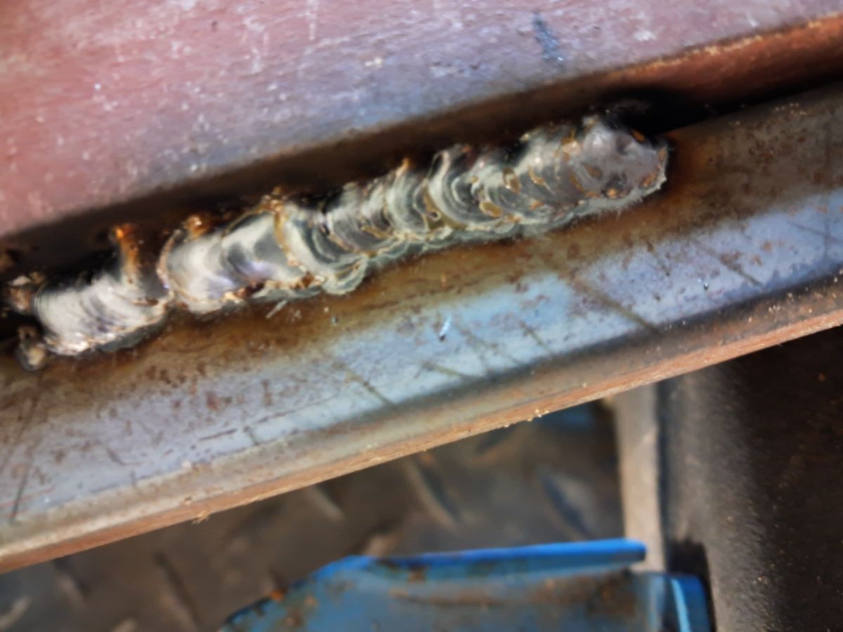

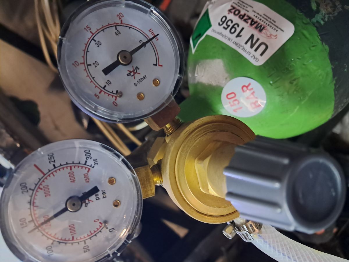

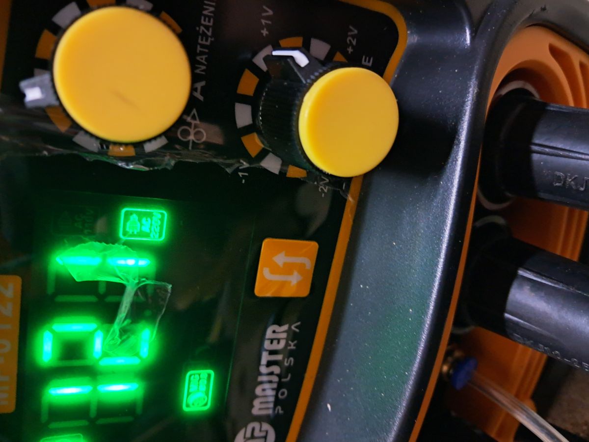

    Witam, potrzebuję pomocy, bo jestem laikiem, chodzi o spawanie migomatem. Jakie ciśnienie powinno być na zegarze z prawej strony? Gdy odkręcam pokrętło w lewo, to na zegarze jest na maxa. Czy odkręcając w lewo, zmniejszamy gaz? Logicznie niby powinno się zwiększać ciśnienie. Jeszcze posuw drutu ustawiłem na +1, chyba to za wolny posuw. Wiadomo, że nikt mnie tu nie nauczy spawać, ale chociaż podstawowe parametry ustawić. Załączam zdjęcia oraz pierwszą spoinę.

    Z zamieszczonego zdjęcia spoiny można wywnioskować że masz ustawiony za mały prąd spawania oraz za duży posuw drutu.Gaz uchodzący z uchwytu spawalniczego chroni spoinę przed utlenianiem ustaw pokrętłem experymentalnie na 4atm samo spawanie powinno odbywać się w pomieszczeniu zamkniętym i nie w terenie otwartym aby wiatr nie zdmuchiwał wydostającego się gazu z końcówki uchwytu gdyż wtedy następuje pogorszenie jakości spawu.

    Do ustawiania prądu i posuwu służy górne pokrętło. Na dolnym pokrętle ustawienie +1 to nie jest posuw, ale napięcie. Górnym pokrętłem ustaw prąd o 10% większy i naciśnij i zmniejsz posuw o 10%. Dolne zostaw jak jest.
    Manometry wskazują prawy ciśnienie gazu w butli, dla CO2 wskazuje ze butla jest pełna. Lewy manometr wskazuje ciśnienie za reduktorem. Ilość wypływu gazu mozna ustawiać i manometrem ale wymaga to praktyki i zależy od długości węża. Powinieneś mieć w tym miejscu rotametr i wtedy ustawiasz na nim od 5 - 20 litrów/min, zależnie jaką łuską spawasz. Można też i wypływ gazu ustawiać za pomocą manometru, ale to wymaga trochę wprawy i poznania swojego sprzętu.
    Kolor butli jest trochę dziwny dla CO2 ponieważ powinien być szary. Butle z zielonym kołpakiem wskazują na mix corgon lub sam argon, ale może to i jest CO2,

    Za wysokie ciśnienie na CO2
    Dokładnie, ciśnienie gazu jest za wysokie dla CO2. Dla CO2 byłoby to około 50 bar, nie doczytałem opisów na manometrach. To nie jest CO2, to jest prawdopodobnie argon, zresztą malowanie butli też na to wskazuje. Gaz jest od biedy OK, tylko zmniejsz wypływ do np. 15 litrów/min (prawy manometr). Następną butlę zabezpiecz z CO2, a reszta to już technika spawania.

    d]Dzięki myślałem że od posuwu jest dolne pokrętło. Tak butla to mieszanka ponoć lepsza do spawania choć droższa. Co2 jest ponoć po 50 xl a mieszanka 70 albo 80 zł. Zamówiłem sobie jeszcze ekonomizer gazu ponoć zmniejsza zużycie i jeszcze zam miernik przeplygazu ręczny. Czyli dolne pokrętło jest ok tylko zmniejszyć górnym posuwu drutu..?
  • #8 21390772
    arch_x
    Posty: 444
    Pomógł: 23
    Ocena: 142
    Tak, do spawania stali mieszanka jest najlepsza i po spoinie widać, że to może być corgon. Nie widać żadnych rozprysków. Co do kosztów to mieszanki wchodzi mniej niż CO2 do butli, pomimo wyższego ciśnienia.
    Miernik przepływu gazu już jest (po prawej stronie) więc po co dodatkowy? Dobre są rotametry kulkowe, jeden rzut oka i widać jaki jest przepływ. Są także wskazówkowe jak tutaj.
    Zamiast reszty dodatkowych urządzeń polecałbym na przyszłość podgrzewacz do gazu, nie jest niezbędny, ale znacznie poprawia jakość zwłaszcza na samym gazie CO2. Do nauki jest całkowicie zbędny, skoro masz mieszankę to teraz tylko dużo ćwiczyć.
