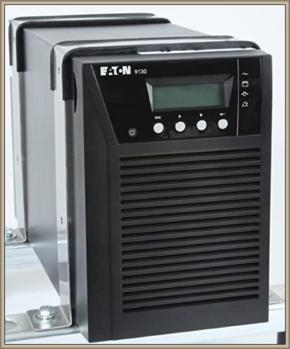

    UPS Eaton 9130 z uszkodzonymi komponentami.
    Eaton 9130 1000VA zakupiony jako uszkodzony. Do wymiany baterie oraz kilka elementów: 3N60, 30G120ASW, RHRP 8120 oraz 70N15.
    Akumulatory do testów "nieoryginalne" tylko mniejszej pojemności. Akumulatory ładuje, jednak brak napięcia na wyjściu na Segment 1 oraz segment 2. Po zmianie w menu aby segmenty były ON samoczynnie wracają na OFF.
    UPS jest w stanie Standby. Naciśnięcie przycisku "Power" powoduje wyświetlenie napisu "UPS starting...." po czym pojawia się komunikat "UPS off" i załącza sie dioda przy symbolu trójkąta.
    W menu measurement: INPUT, BYPASS oraz BATERIE wskazuje napięcia.
    Może jakaś podpowiedź co powinienem jeszcze sprawdzić, ustawić bądź cokolwiek co pomoże mi to uruchomić do końca.

    Na początku bym sprawdził co oznacza ta kontrolka ze znaczkiem trójkąta. To może dużo wyjaśnić.

    Poproszę o zrobienie zdjęcia tylnej ścianki z zewnątrz. Co się wyświetla w zakładce alarmy w programie UPS Eaton Companion?

    Po podłączeniu baterii a następnie do zasilania 230V. Świeci się trójkąt i UPS jest w stanie Standby. Naciśnięcie Power powoduje pojawienie sie komunikatu na UPS "UPS starting...", a w programie wyskakuje " Błąd komunikacji z UPS". Trwa to kilkanaście sekund i pojawia się komunikat "UPS off", a w programie "Grupa gniazd #1 jest wyłączona" Grupa gniazd #2 jest wyłączona" "Wyjście UPS jest wyłączone". Po ustawieniu daty i ponownym wciśnięciu "Power" od kilku minut jest "UPS starting...."

    Czy na złączu EPO jest mostek?

    Tak, jest mostek na EPO

    Przy odłączonym akumulatorze, podczas uruchamiania UPS, na wyświetlaczu pojawi się napis „UPS starting”. Po kilku sekundach pojawi się napis „UPS bypass” (w tym momencie zapala się dioda obok symbolu bypass), pierwsza dioda od góry zaczyna świecić. Po kilku sekundach pojawi się napis „UPS on line” (dioda bypass gaśnie) i od samego początku będzie świecić dioda obok trójkąta. Głośnik słychać co 1s. Napięcie pojawia się na segmentach, gdy zapala się pierwsza dioda od góry.

    Przy odłączonych bateriach i podłączeniu do zasilania słychać głośnik co 1s. Po naciśnięciu Power "UPS starting..." i po kilku sekundach UPS off. Poza trójkątem żadna kontrolka nie pojawia się, W programie UPS Companion Alarmy "Zamknięcie za 1h..5min..." i co minutę czas się zmniejsza.

    Co jest wyświetlane w /EVENT LOG/ i /UPS STATUS/ po podłączeniu akumulatora, podłączeniu zasilania i próbie uruchomienia?
    Po podłączeniu akumulatora i podłączeniu UPS-a do sieci, po przytrzymaniu przycisku zasilania, UPS wyświetla komunikat „UPS starting...”, a następnie „UPS on line”
    Aby uruchomić UPS z baterii("zimny start", zasilanie odłączone):
    1. Naciśnij i przytrzymaj przycisk zasilania, aż przedni panel UPS się zaświeci.
    2. Naciśnij i przytrzymaj przycisk zasilania, UPS wyświetli komunikat „UPS Starting...”.

    UPS STATUS: UPS off,
    EVENT LOG:
    #1 CLOK SET
    #2 CLOCK SET DONE
    #3 ABM charning
    #4 Utility failure
    #5 Bypass AC under voltage
    #6 Input AC under voltage
    #7 Bypass not available
    # 8 Utility not present
    #9 UPS off
    #10 Clock set
    Elementy zostały zakupione na portalu aukcyjnym.
    Mierząc 70N15 na test diody S (+)-D (-) miernik wskazuje 0,567V reszta kombinacji D,S,G brak wskazań. Elektroniczny tester wykrywa N-Mosfet.
    Mierząc 30g120ASW na test diody C(+) - E(-) miernik wskazuje 0,56V reszty kombinacji brak wskazań. Tester elektroniczny wykrywa tranzystorek jako diodę.
