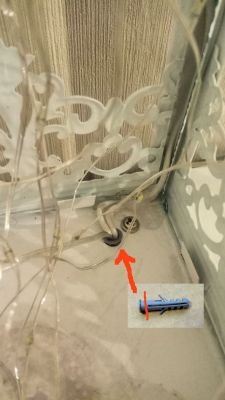

    Wyłącznik umieściłem na górze lampionu, a przelot przewodów przez blachę zabezpieczyłem kawałkiem plastiku z kołka rozporowego.

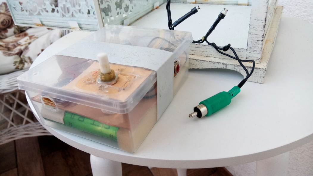

    Ładnie, tak się składa, że w ostatnim czasie popełniłem podobne oświetlenie. Może kogoś to zainspiruje.
    Wszystko zamontowane jest w świeczce. Do sterowania użyty jest ATtiny85. Ktoś powie po co tam mikro kontroler. O tuż do imitacji płomienia, do odmierzania czasu, sprawdzania poziomu napięcia na bateriach i automatycznej pracy.
    Zbyt niskie napięcie jest sygnalizowane czerwoną diodą ( widać to na pierwszym obrazku). Do doładowania 3 ogniw 18650 połączonych równolegle służy gotowa płytka z TP4056. Na trzecim obrazku widać gniazdo USB.
    Praca automatyczna polega na samodzielnym włączeniu i wyłączeniu świecy. Czas świecenia to 6h. Taką świecę włącza się raz np o 18.00 i zapominam o niej na 3 tygodnie ;)
    Teściowa jest bardzo zadowolona, a to jest najważniejsze :D
