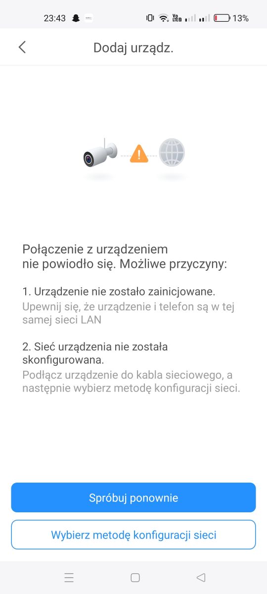

✨ Użytkownik pyta o możliwość podłączenia kamery IP Dahua HDW1439V do routera Orange przez PoE, aby uzyskać podgląd na telefonie bez zapisywania obrazu. Odpowiedzi sugerują, że kamera może wymagać konfiguracji, a także sprawdzenia, czy router obsługuje PoE. Użytkownik napotkał problemy z wykryciem kamery w aplikacji DMSS, co może być spowodowane nieprawidłowym zasilaczem lub ustawieniami sieciowymi. Wskazówki obejmują użycie narzędzia Dahua Config Tool do inicjalizacji kamery oraz sprawdzenie adresu IP kamery.
