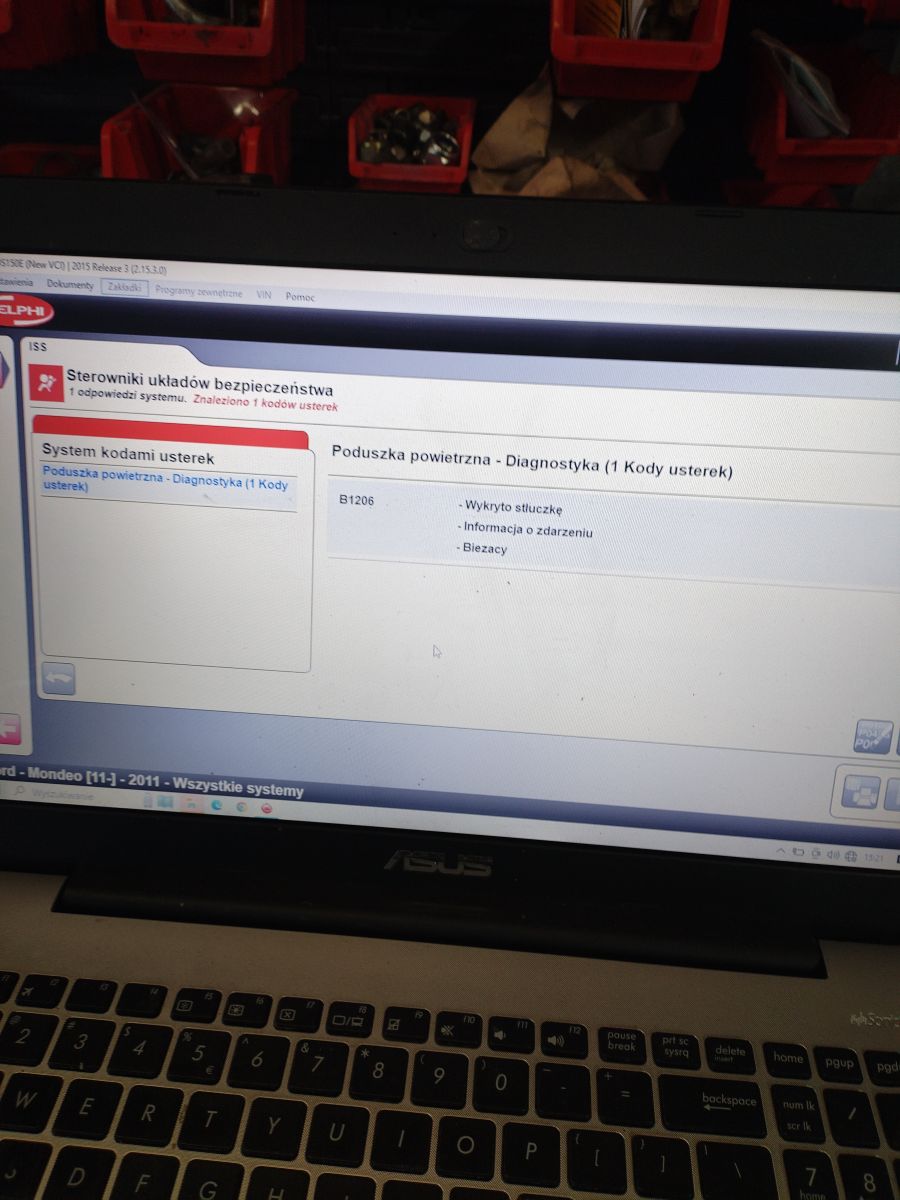

  • #9 21396202
    Michuxxxx12
    Posty: 59
    Komputer przenośny z wyświetlonym oprogramowaniem diagnostycznym samochodu.
  • #10 21396206
    piotrekwoj1
    Posty: 10446
    Pomógł: 939
    Ocena: 3388
    No właśnie o tym pisałem. Wymień sterownik poduszek na sprawny.

  • #12 21396916
    bamsss
    Posty: 186
    Pomógł: 13
    Ocena: 45
    >>21396206 nie wymień tylko napraw, oddaj komuś co robi, jak cos mogę wysyłkowo zrobić, wkładajac używany moduł nie będzie się zgadzać nr nadwozia oraz możne byc inna konfiguracja, wejdź w gem usuń
    dane o wypadku
  • #13 21422236
    Michuxxxx12
    Posty: 59
    Zostały usunięte dane o wypadku. Nie ma żadnych błędów. Nadal nie kręci, nie ma sygnału na rozrusznik. Na krótko kręci, ale też nie odpala.
