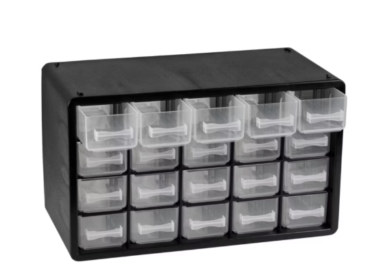

    Cześć,
    pracujemy nad projektem, w którym chcemy wykrywać, czy w konkretnych pojemnikach znajdują się tabletki, czy też nie. Zależy nam na niedrogim i niezawodnym rozwiązaniu - docelowo koszty jednego czujnika powinny zmieścić się w przedziale 10-20 zł.
    Co już sprawdziliśmy?
    Czujnik ultradźwiękowy (soniczny) - rozdzielczość ok. 1 mm okazała się niewystarczająca, by jednoznacznie stwierdzić obecność tabletki.
    Kamera IR + AI - działa dobrze, ale cena rośnie drastycznie przy wielu pojemnikach (problem z magistralą USB, koszty sprzętu i optyki).
    Pomiar wagi - obawiamy się, że drobne zanieczyszczenia (okruszki) mogą powodować fałszywe odczyty i konieczność częstego czyszczenia.
    Diody IR z góry + fotorezystory z dołu - wymagałoby budowy matrycy fotorezystorów pod każdym pojemnikiem, co znów zwiększa skomplikowanie i koszt.
    Czujniki magnetyczne, kontraktony - ale to tylko ruch.
    Czujniki Halla - detekcja zmiany pola, ale tutaj mamy wątpliwości, czy warto to testować, bo zmieni się wartość, ale nie powie nam, jaką liczbę tabletek ma pojemnik.
    Siatka 3D - był też pomysł, aby czymś tanim (o ile to możliwe) zrobić siatkę 3D dna pojemnika, do jakiegoś ustalonego interwału. Wystarczy rozdzielność rzędu 0,5 mm i potem softem to obrabiać.
    Szukamy pomysłów i sugestii, co jeszcze można by wdrożyć, aby uzyskać niezawodny, tani w produkcji i utrzymaniu czujnik. Czy ktoś z Was ma doświadczenie w podobnych projektach? Jakie rozwiązania proponujecie? Może są jakieś mniej oczywiste metody pomiarowe lub sprytne kombinacje czujników?
    Z góry dziękujemy za wszelkie wskazówki i zapraszamy do dyskusji!

    #4 21392128
    Kuniarz
    Moderator Projektowanie
    Posty: 4520
    Pomógł: 371
    Ocena: 826
    batman_1234 napisał:
    Diody IR z góry + fotorezystory z dołu – wymagałoby budowy matrycy fotorezystorów pod każdym pojemnikiem, co znów zwiększa skomplikowanie i koszt
    Ja bym poszedł w tym kierunku, wbrew pozorom to najmniej skomplikowane i da się wkomponować diody w projekt obudowy.
    Sto lat temu kiedy panele dotykowe były nowinką, zrobiłem taką matrycę 8x8 do wykrywania w które mniej więcej miejsce przyłożyło się palec.
    Pomogłem? Kup mi kawę.

  • #7 21392281
    batman_1234
    Posty: 24
    >>21392162 Tabletki, leki, coś w rodzaju organizera. Myślałem o czymś opartym na takiej strukturze (oczywiście przeprojektowanym i ładnym)
    Plastikowy organizer z przezroczystymi szufladkami.
    >>21392200 Tabletki (leki) ładuje ktoś ręcznie, ale czy są wyjęte - sensor, sensory. Coś w rodzaju organizera leków.
    rozpoznawanie obiektów z raspberry pi 4+ i małym modelem AI,
    Armata na muchy... wiem, że teraz każdy zachłystuje się AI, ale do zerojedynkowego sprawdzania czy coś leży w przegródce to już absurd... Na szczęście co raz więcej ludzi przekonuje się, że AI to tylko rozbudowana baza treści i to samo z siebie nic nie wymyśla, tylko łączy fakty ;-)
    Pomyśl o diodach IR. Jeśli pojemnik jest płaski, to wystarczy prześwietlać go matrycą diod nadawczych i odbiorczych.
    Tanią realizacją mógł by być pomiar światła odbitego od dna szufladki i porównanie z wartością odniesienia dla szufladki pustej, wcześniej zmierzonej i zapamiętanej w procedurze kalibracji. Z uwagi na różne własności barwy tabletek dobrze by metoda była multispektralna. Musi też skutecznie eliminować wpływ światła z zewnątrz.
    Praktycznie realizacja była by prostsza niż ten opis. Odnoszę się do konstrukcji pokazanej tu dla ilustracji, tych szufladek na różności.
    Czyli w "suficie" przegródki dajemy czujnik światła pozwalający na pomiar wartości padającego na niego światła. Czy to analogowy, połączony przez multiplekser z ADC mikrokontrolera, czy już ze swoim ADC (cykl pomiarowy powinien być krótki, więc nie wszystkie pospolite się nadadzą), to kwestia do rozpatrzenia. Czujnik bez optyki, tak umieszczony by "widział" całe dno szufladki i nie padało na niego bezpośrednie światło z zewnątrz.
    Drugim elementem w każdej przegródce był by LED RGB (plus ewentualnie IR). Też tak umieszczony by oświetlał całe dno szufadki i nie świecił bezpośrednio na czujnik.
    I teraz najistotniejszy będzie algorytm pomiaru. Dla uzyskania dużej czułości i przede wszystkim niewrażliwości na zewnętrzne oświetlenie, zarówno stałe jak i tętniące (np. część "żarówek led" ma spore tętnienia 100Hz), sugeruję metodę detekcji synchronicznej.
    W skrócie. Polega ona na wykonaniu serii pomiarów, naprzemiennie przy zgaszonym i zaświeconym LED i sumowaniu wyników w jakieś zmiennej w ten sposób że wartości liczbowe przy zgaszonym LED mają zmieniony znak na minus.
    Wtedy po takiej serii pomiarów uzyskujemy czystą wartość światła odbitego, wysyłanego przez LED, gdzie poziom oświetlenia wpadającego z zewnątrz, nawet ilościowo dużo większy niż odbicie światła samego LED się skompensuje.
    Robiąc osobne serie pomiarów dla każdego kanału RGB metoda wykrycia będzie będzie niezawodniejsza.
    Jest jeszcze kwestia umieszczenia LED. Może to być "sufit" przegródki, np. na wspólnej PCB z czujnikiem. Ale obiecująco moim zdaniem by było jakby LED był umieszczony z boku dość nisko w stosunku do dna szufladki. Wtedy oświetlane pod małym kątem tabletki rzucałyby stosunkowo duże cienie na dno szufladki. Jeśli było by ono w miarę jasnego koloru, to obecność tych cieni w miało by spore przełożenie na wartość obicia światła, niezależnie od barwy tabletki. Wtedy można by może nawet nie używać RGB a tylko jeden LED w dowolnym kolorze.
