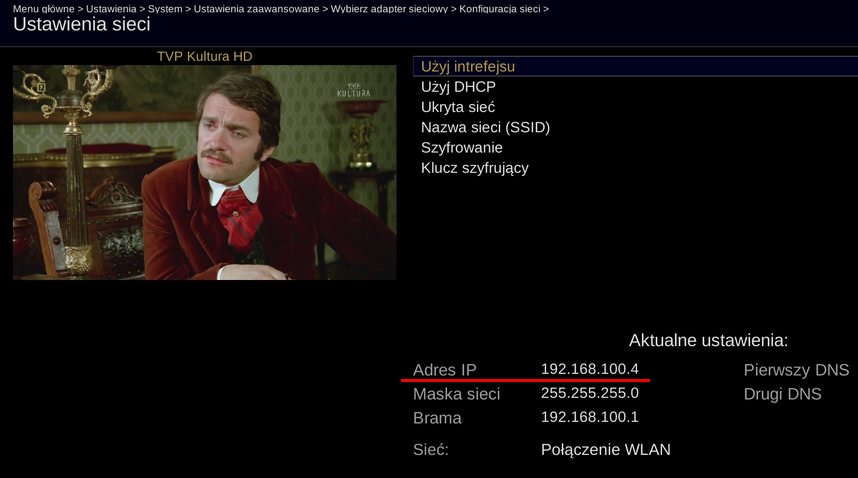

    Wybacz, że zacznę od podstaw.
    Wchodzisz w Menu do ustawień sieciowych dekodera i odczytujesz Adres IP
    Zrzut ekranu z ustawieniami sieci OpenPLi na dekoderze z obrazem telewizyjnym.
    (fotka z mojego OpenPLi 9.0 ale u ciebie wygląda to podobnie)
    Przepisujesz ten adres do paska adresu w przegladarce i klikasz połącz.
    No i dekoder musi być w tej samej sieci domowej co komputer.
    Jeśli to nie działa, to czytałem, że sporo ludzi narzeka na wersję 7.5.1 albo wręcz pisze, ze to niewypał.
    I przyczyna może być po stronie image.
    Edit: - lepsze jest wrogiem dobrego. Wróć do 7.4 i po problemie.
    Ciekawostka. Wgraem OpePLI 9.1 i nie da się w ustawieniach interfehsu włączyć wyświetlania piconów i zaznaczania, który kanał jest kodowany)

    w między czasie zainstalowalem open atv 7.4, wczesniejsza wersje i oscam stable i działa ok, coś było chyba nie tak z tym oscam pluginem,
    dekoder mozna bylo pingać, zalogowac sie na niego etc

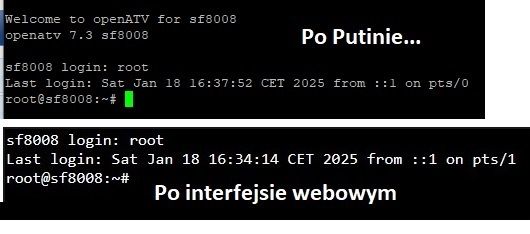

    tomaszlonski napisał:
    Sam sobei zrobiłeś problem bo nie łączysz sie najpierw po telenet tylko SSH.
    Nie bardzo rozumiem. Właśnie zrobiłem próbę na Octagonie i wynika, że w 7.3 nie było hasła.
    Sprawdziłem i po wykasowaniu hasła przy logowaniu po FTP (Total Commander) nadal łączył. Po telnecie też łączył po samym wpisaniu "root" i Enter. Tak to wyglądało.
    Dwa ekrany logowania pokazujące dostęp do openATV 7.3 na sf8008 przez Putty i interfejs webowy.
    Przełączyłem się na 7.5.1 i wyglądało to dokładnie tak samo jak w 7.3 (nie wiem czemu wczoraj nie dałem rady się połączyć).
    Zmieniłem hasło w menu (sieć) i sytuacja wygląda teraz tak samo jak w Zgemmie. Po FTP łączę bez problemu. Po telnecie nie. Po wpisaniu "root" "zwiecha".
    W ogóle nie pozwala wpisać hasła, a po 60 sekundach timeout. Zmieniłem hasło w menu na zupełnie inne i po edycji Total Commandera na to nowe łączę się, a po telnecie nie. Nie da się wykasować hasła w menu.
