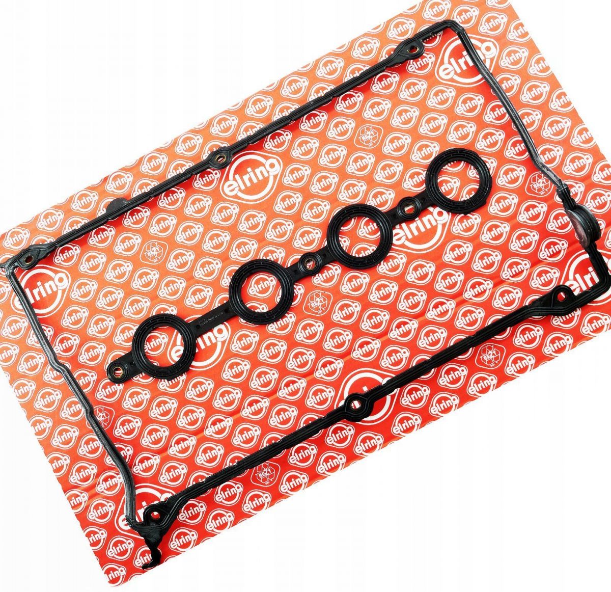

    Cześć.
    Mam takie szybkie pytanie - zamówiłem w internecie komplet uszczelek pokrywy zaworów - 1,8T 20V (grupa VAG), marki Erling. Pytanie moje jest takie - sprzedawca jakiś niepoważny, zagiął tę tekturę wraz z uszczelkami tak jak gazetę z kiosku na 3 części i tak przysłał. Ja to rozprostowałem, ale zastanawiam się, czy coś się nie zdeformowało?
    Widzę, że ta uszczelka z "kółkami" pod cewki, to blaszka, która się wygina, i na to guma, i to jest takie lekko wygięte, nie stanowi równej płaszczyzny, tak jak np. kartka papieru. Czy to będzie dobrze przylegać?
    Może przesadzam, ale nie wiem, dlaczego sprzedający nie mógł włożyć w jakiś kartonik i wysłać w całości...
    Nie wiem, co to za dziwny trend, niedawno kupiłem w oficjalnym sklepie ASO oringi, które sobie "latały" po kartonie... Tak były przysłane.
    Poniżej fotka, jak taka uszczelka wygląda:
    Uszczelka pokrywy zaworów marki Erling na tle pomarańczowo-białego opakowania.

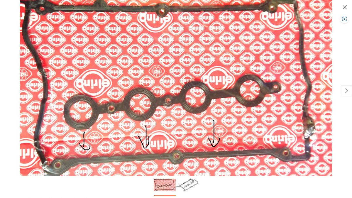

    andrzej20001 napisał:
    To nie szkło. Co ma się stać?
    No nie wiem, co ma się stać, ale jednak sam producent nie pakuje tego tak jak dętki do roweru, że poskładane jak sznurowadła, czyli to ma mieć swój naturalny kształt.
    Zresztą tak zmiażdżona uszczelka nie wiem, np. czy nie może się przerwać?
    Też nie będę ukrywać, że Erling to nie jest jakiś Topran, ona ok. 100 zł kosztuje, więc fakt, dziwi podejście sprzedawcy.
    Pewnie żarówki też wyciągnąłby z opakowania i luzem wsadził do koperty bąbelkowej.

    >>21396945
    Po takim wygięciu będzie zaraz olej w świecach.
    Uszczelce pokrywy może nic się nie stało, ale uszczelka otworów świec jest zbrojona.

    klamocik napisał:
    Może to głupie ale kiedyś owijało się papierosa papierem z gazety, to zawiązywało się w supełek, a po rozwiązaniu okazywało się, że papieros cały.
    Może i tak, tylko tutaj sprzedawca nawet nie wpadł na to żeby tę środkową uszczelkę przesunąć skrajnie, bo to jest ruchome, producent tak to pakuje, jak np. łosoś w jakimś markecie, że jest gruba tekturka i to zafoliowane hermetycznie.
    On to zgiął nie patrząc jak to tam leży, więc ten środek się wygiął jak taki drut.

    andrzej lukaszewicz napisał:
    Przecież to jest GUMOWA uszczelka.
    Nie jest tylko gumowa. Ma metalową wkładkę co wystarczyło przeczytać...
    Ja prawdopodobnie bym ją zamontował - z lenistwa, nie chciało by mi się bawić w kombinacje z odsyłaniem.
    Jednak faktem jest że nie powinna być tak spakowana.
