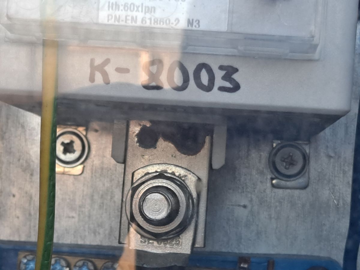

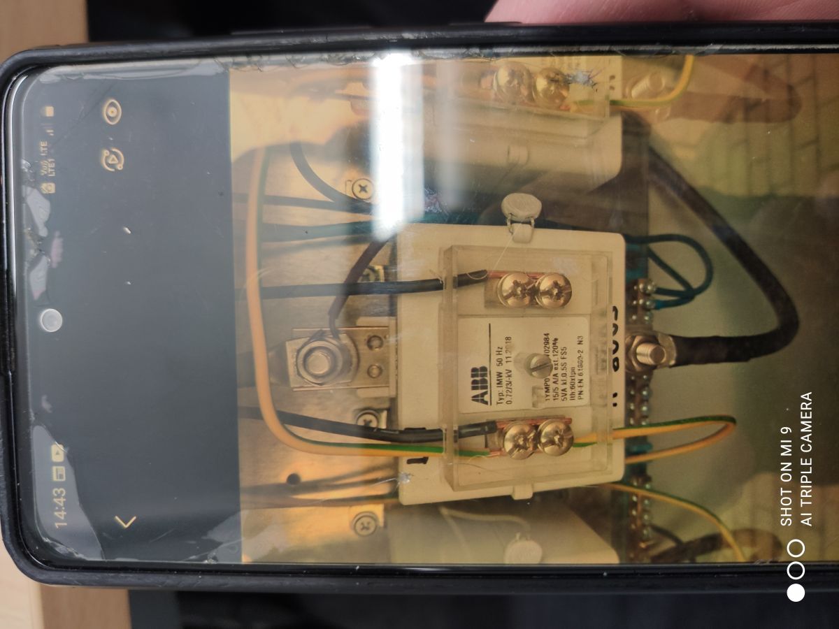

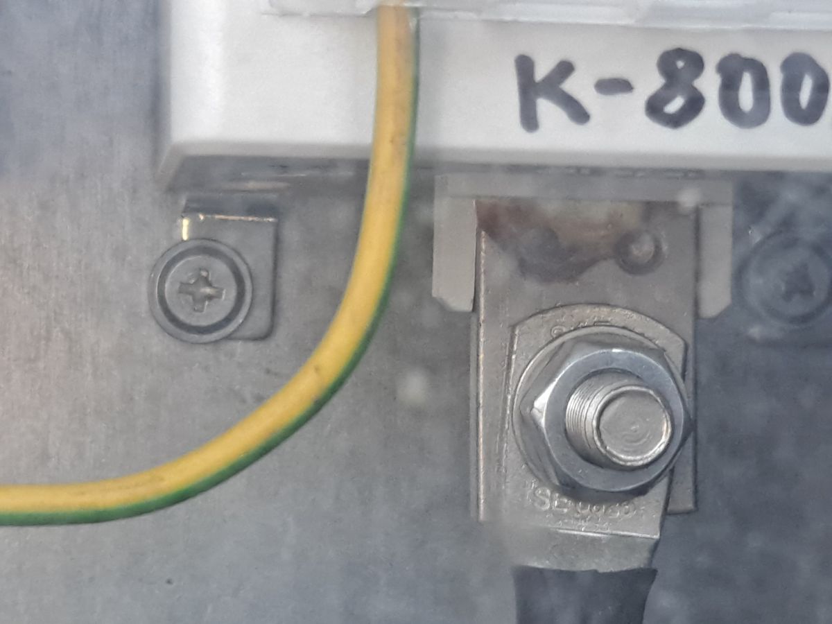

    Dzisiaj będąc na obiekcie zauważyłem przepalone zaciski przekładnika prądowego. Pytanie do Was jak może być przyczyna. Dodam kilka zdjęci. Proszę o doradztwo czy wymieniać przekładniki.
    Przepalony przekładnik prądowy ABB typu IMW 15/5A w obudowie.
    Zbliżenie na przepalone zaciski przekładnika prądowego ABB typ IMW 15/5A.
    Przepalony zacisk przekładnika prądowego z oznaczeniem K-800.

    Przekładnik z uzwojeniem pierwotnym? Podaj jakie napięcia i prądy płyną przez niego. Jeśli większe niż dopuszcza producent, to zastosuj przekładnik przewlekany przez żyłę roboczą z taką samą przekładnią.

    A możesz na tych zdjęciach zaznaczyć w jakiś sposób te przepalone zaciski, bo ja jakoś ich nie mogę zlokalizować?

    Ja tylko widzę niskie jakości złączkę z której schodzi ocynk. I wdziera się korozja. To nawet nie jest galwanizowana miedź tak jak być powinna. Tylko to wygląda na stal. Dość marnie ocynkowaną a firma zacna.

    Zaciski uzwojenia pierwotnego w tych przekładnikach są miedziane. Jednak wkręty mocujące je do przekładnika to zwykły ocynk, i mi to wygląda na to, że to właśnie od nich poszła korozja. Raczej nie jest to "przepalenie". Autorze, jeśli masz możliwość, sprawdź stan połączeń kabla do przekładników, ewentualnie połączenia zakonserwuj smarem i jeśli nic się nie dzieje, to nie ma potrzeby wymiany.
    Edit:
    Możesz też wymienić śruby przy przekładnikach, te M8, na zwykłe klasy 8.8, bo jeśli wzrok mnie nie myli, to zamontowane są te, które są dostarczane z przekładnikami, a one są bodajże mosiężne i lubią pękać jeśli nie są dokręcone z odp. momentem 😉

    Jak wspomniano wyżej - tam nic się nie przypaliło.
    Ta czarna plama to ubytek warstwy cynku.
    Wystarczy dokładnie oczyścić i prysnąć cynkiem w sprayu.

    Ja bym tam nic nie robił bo można tylko pogorszyć, zaciski są w doskonałym stanie, nie widać żadnych śladów grzania się, najgorsze wrażenie robi ten pojedynczy drut pod górnym zaciskiem ale jak się nic nie dzieje to lepiej nie ruszać. Najwyżej sprawdzić dokręcenie śrub ale nic broń Boże nie odkręcać.
