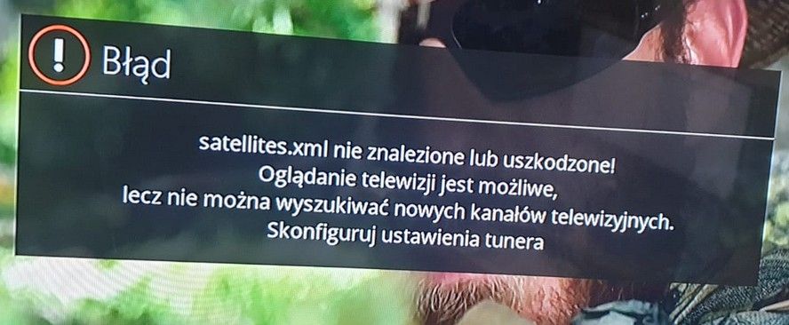

Po włączeniu tunera do sieci/restarcie taki komunikat:
Po wciśnięciu "O.K." w zasadzie da się normalnie użytkować, ale zgodnie z komunikatem nic nowego nie da się doskanować. Nie działa także "Miernik sygnału" dostępny z menu. Zgemma zalicza "Blue screen".
Próbowałem wgrać do Tuxbox inny "satellite.xml" pobrany z sieci a potem zgrany z mojego Octagona ale bez poprawy
