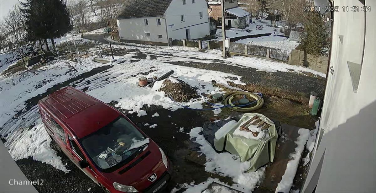

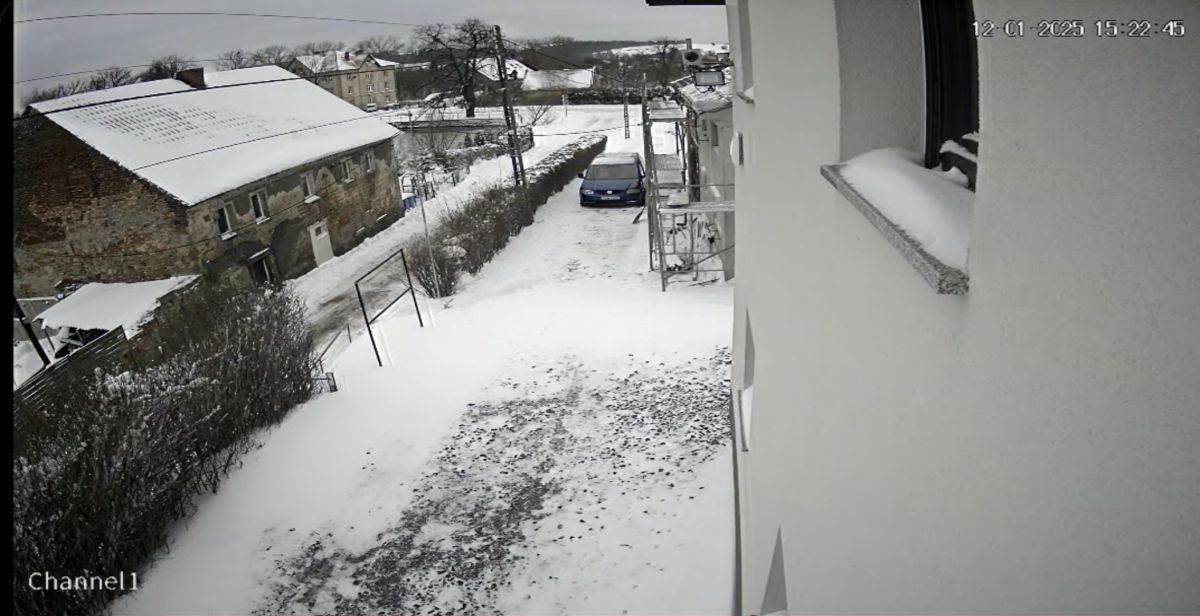

    Założony mam monitoring BCS lecz jestem średnio zadowolony z uzyskiwanego obrazu . Kamery wiszą około 5m nad ziemią i odległości są spore czego jestem swiadom dlatego myślę o wymianie kamer na lepsze . Problem taki że nawet gdy auto wjeżdża nie moza odczytać tablic rejestracyjnych a o większych szczegółach nie wspomnę,szczególnie w nocy .

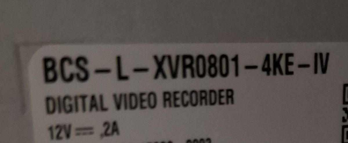

    Na zdjęciach są modele kamer które mam obecnie oraz model rejestratora. Kamery podłączone przewodowo . Odległość to około 30/40m.

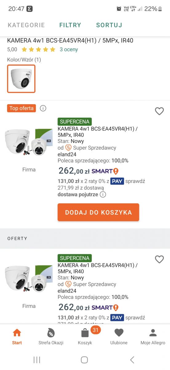

    Pytanie jakie modele kamer BCS mogłyby podejść pod ten rejestrator ?
    Czy kwota do tysiąca złoty starczy na jedną kamere by uzyskać efekt ?
    Etykieta rejestratora wideo BCS-L-XVR0801-4KE-IV.
    Nie. Do tego służą kamery z ANPR w dużo wyższym budżecie.

    Ale aby można było odczytać rejestrację z nagrań, wystarczy w miarę tania kamera, ale o długiej ogniskowej (czyli wąskim kącie), a do tego oświetlenie nocą obserwowanego obszaru lampą lub promiennikiem IR z boku. Tablice ze względu na funkcję odblasku po oświetleniu światłem pochodzącym z kamery (na wprost w linii kamery), zawsze będą prześwietlone.
    Ponadto kamery muszą być umieszczone dość nisko.
    Prawdopodobnie autor tematu ma kamery z najbardziej powszechną ogniskową 2,8mm, czyli kamerę o szerokim kącie.
    Aby można było odczytać tablice rejestracyjne z odległości 30-40m to potrzebne są kamery o dłuższej ogniskowej.
    Najlepiej zainwestować w kamerę z możliwością regulacji zoom-u (motozoom) z przyzwoitym WDR.
    Dla przykładu kamera BCS-L-TIP45VSR6-AI1-G1(2)
    Jednak trzeba wziąć pod uwagę, że w nocy załączone lampy w samochodach dość skutecznie potrafią oślepiać kamery, zwłaszcza te kamery, które są umieszczone na wprost kierunku wjazdu samochodów. Lepiej w tym przypadku kamerę ustawić lekko bokiem, aby światła samochodów jak najmniej oślepiały kamerę.

    To z odczytaniem więcej szczegółów to tylko wyższa rozdzielczość matryc, większe matryce, dobra optyka, mniejsze kąty widzenia (czyli dłuższa ogniskowa kamery). Skoro ogniskowa będzie dłuższa to z automatu kamera będzie widziała mniej, ale za to będzie więcej szczegółów. Skoro kamera będzie widziała mniej to trzeba przemyśleć dobrze jej miejsce montażu. Jak teren rozległy to trzeba zamontować klika kamer.
    Patrząc na Twoje zdjęcia jeszcze jedna taka uwaga.
    Te kamery, które masz obecnie zbyt dużo "widzą". Poza obserwacją Twojej posesji, obserwują także posesje sąsiadów, a to już jest naruszeniem obowiązującego prawa. Możesz mieć masę nieprzyjemności i to nawet nie musi sąsiad Cię podkablować. Wystarczy, ze coś się wydarzy w okolicy i policja czy prokuratura zażąda okazania nagrań.
    Kamery powinny być tak usytuowane i tak dobrane, aby pole ich obserwacji nie wykraczało poza Twoją posesję. Jeżeli nie da się tak dobrać kamer to obszary poza Twoją własnością muszą być zamaskowane na nagraniach.
