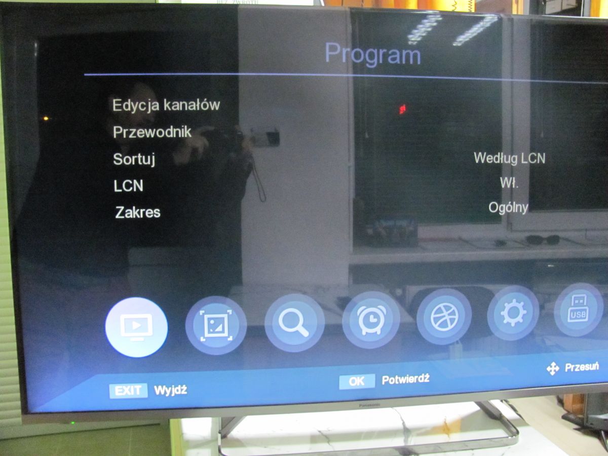

    TV Panasonic, model TX-50GX810E, nierównomierne podświetlenie, dół matrycy mocno podświetlony, góra natomiast mocno zaciemniona, zapewne zaraz ktoś podpowie wymień listwy i po problemie, ale powoli.... TV posiada podświetlenie ,, dolne,, składa się z 2-uch listew o długości 545 mm i 56 diód na każdej listwie, diody 3 V , to dane z ofert na ali... oraz naszych hurtowni. Wszystko ok. tylko niech mi ktoś wyjaśni jakim cudem przy dolnym podświetleniu może być taki efekt. Rozumiem takie zjawisko przy tradycyjnym podświetleniu ,, tylnym,, lub bocznym , gdzie już niejednokrotnie spotykałem się i to jest sprawa prosta, jakiś segment na bocznym nie świeci lub górne czy dolne listwy nie świecą przy tylnym podświetleniu a zabezpieczenie jeszcze nie zadziała, ale tu ...... ????? Oczywiście pikanterii dodaje klejona matryca, więc z rozklejaniem jeszcze się wstrzymałem, ale też pytanie, po co rozklejać? Po demontażu tylnej ścianki widać przez otwory, że podświetlenie jest oczywiście dolne i świeci ładnie i równomiernie na całej szerokości matrycy od dołu ( elegancko widać to na całej długości dolnej listwy PCV podtrzymującej matrycę od dołu ) . Nasunęła mi się myśl, że może ,, ktoś,, odwrócił dyfuzor i wówczas taki objaw gwarantowany , ale sprawdziłem taśmy mocujące przewody i inne klejonki są w stanie nienaruszonym, więc na 100% nikt nie ingerował wcześniej, demontażu klejonej matrycy też nie dałoby się raczej zamaskować, chyba, że to fabryczny błąd, a klient dopiero teraz się zorientował w co raczej wątpię, ale w tej sytuacji też nie wykluczam :-)

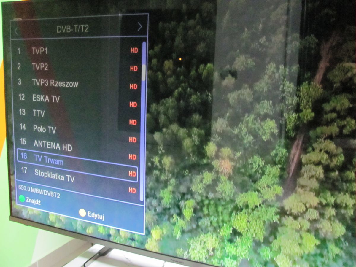

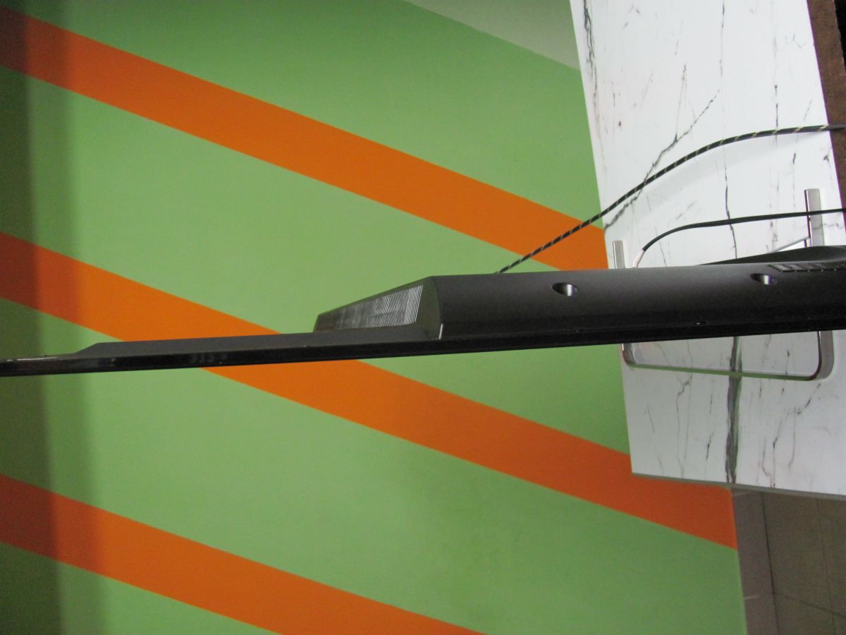

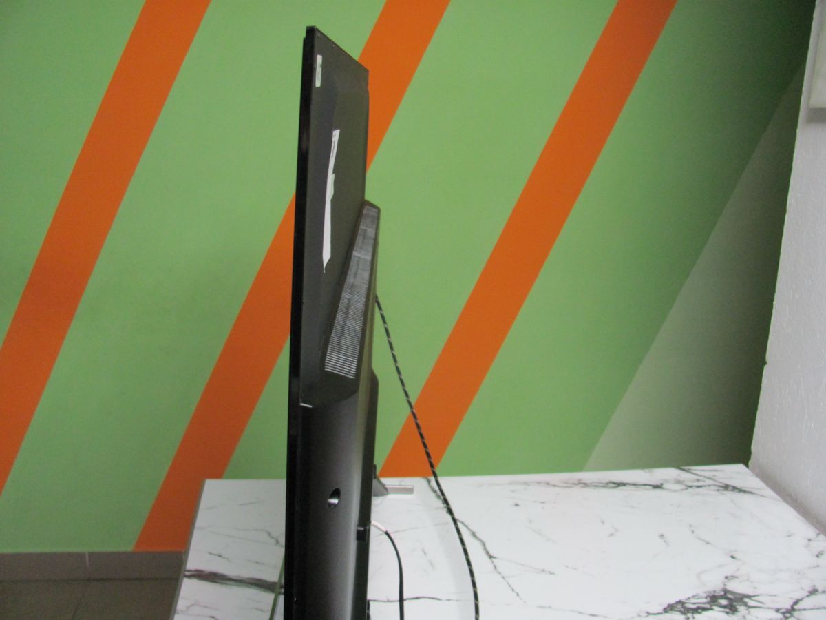

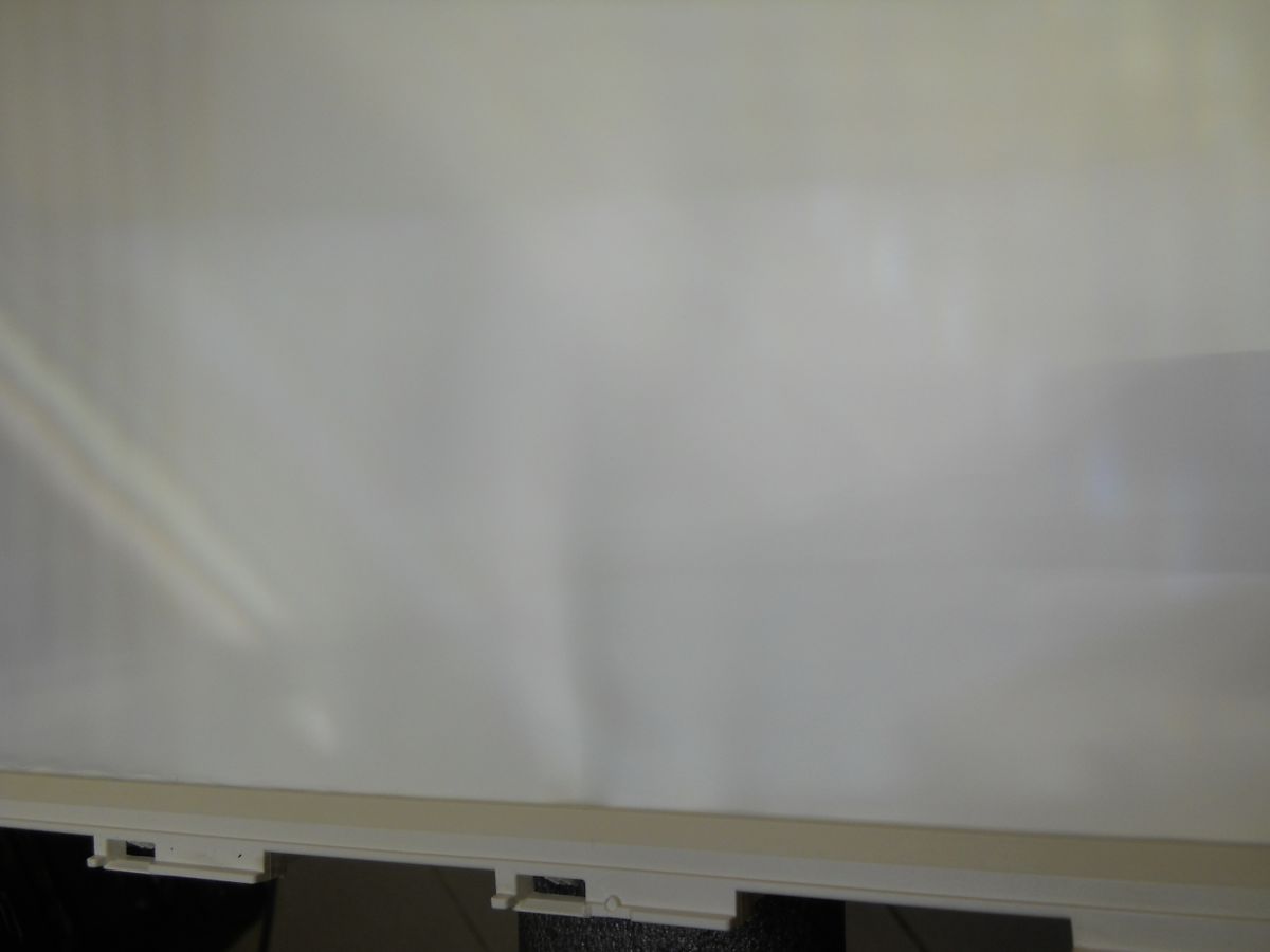

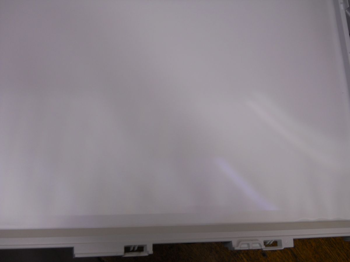

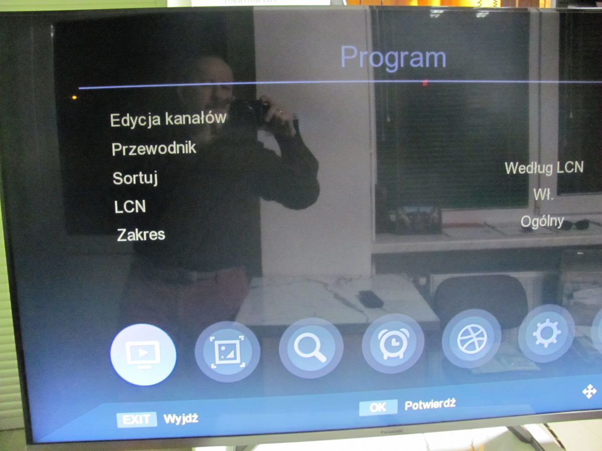

    Więc tak, fotografem nie jestem, ale tu widać tę wadę, w rzeczywistości jest to jeszcze bardziej widoczne, jak pisałem wcześniej nie rozbierałem jeszcze matrycy, ale na 100% tam są 2 dolne listwy, na pewno nie ma żadnych bocznych ani górnej, zresztą widać to po ,, grubości,, obudowy w górnej i bocznej części. Dla mnie jest to też zagadka? Może ktoś, coś podpowie ?

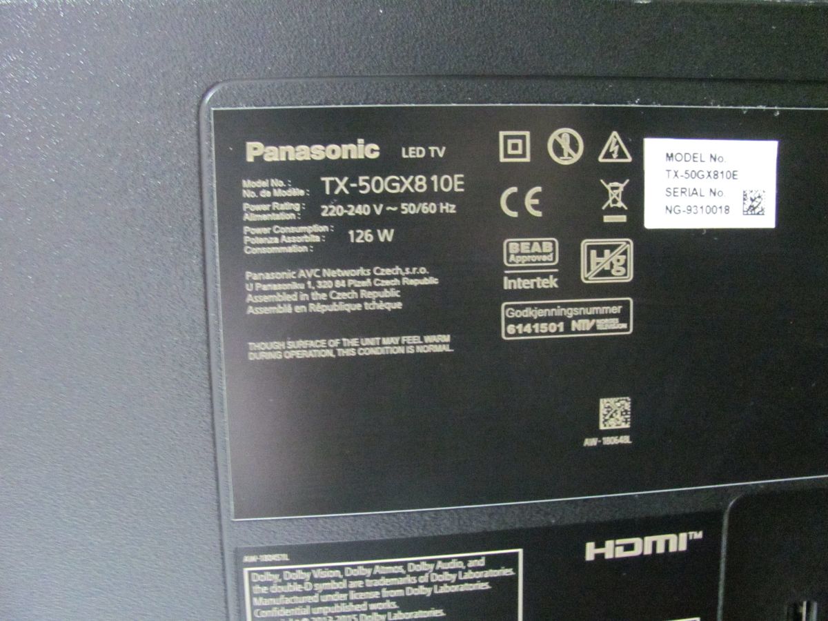

    Etykieta specyfikacji technicznej telewizora Panasonic TX-50GX810E.

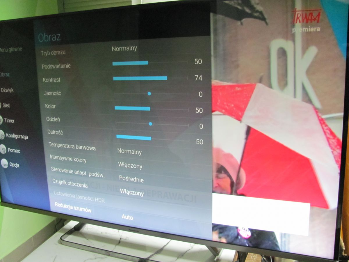

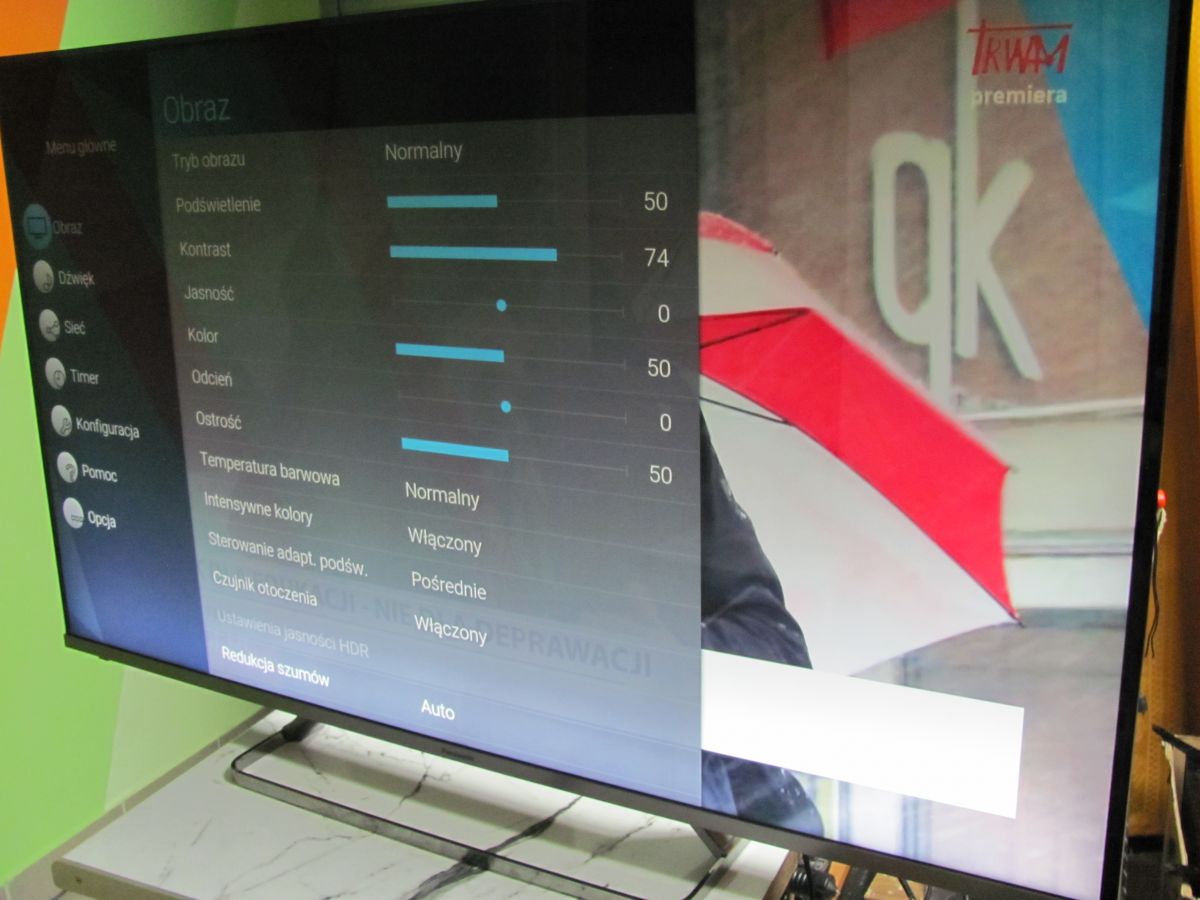

    A tu może będzie lepiej widać.

    Równe odcięcie. Matryca albo sterowanie nią ( tcon)

    Do maksar - Nie, nie jest to równe odcięcie , mocna ,, jasność ,, na dole powoli przechodzi w ciemność na górze. Resety, przywracanie do ustawień fabrycznych robiłem, nic to nie zmienia.
    Do Lisek - na wszystkich HDMI jest tak samo.
    Tak samo jest również ( jak widać na foto ) po wejściu w samo menu - bez sygnału z HDMI i innych.

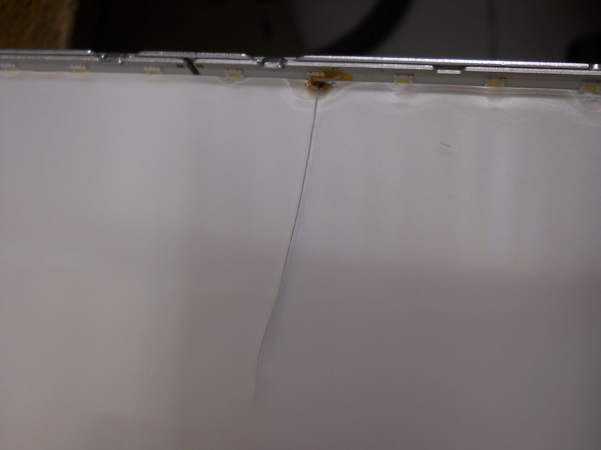

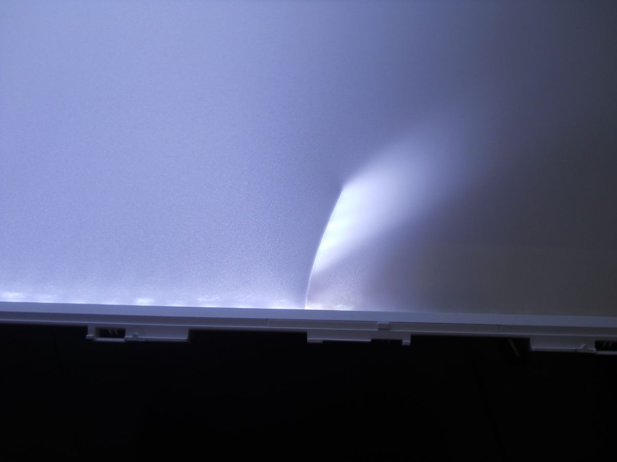

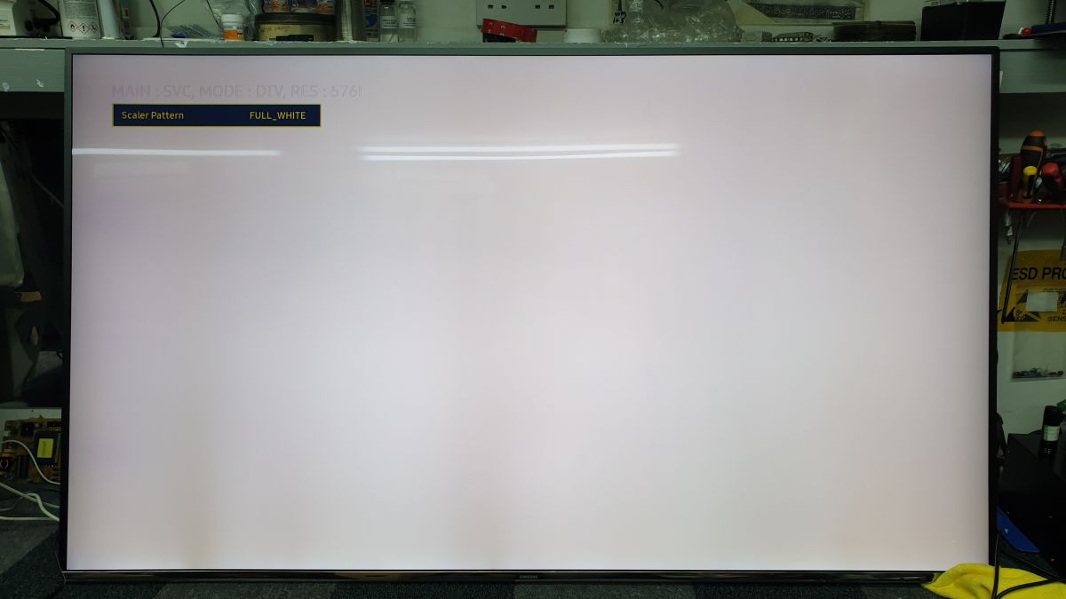

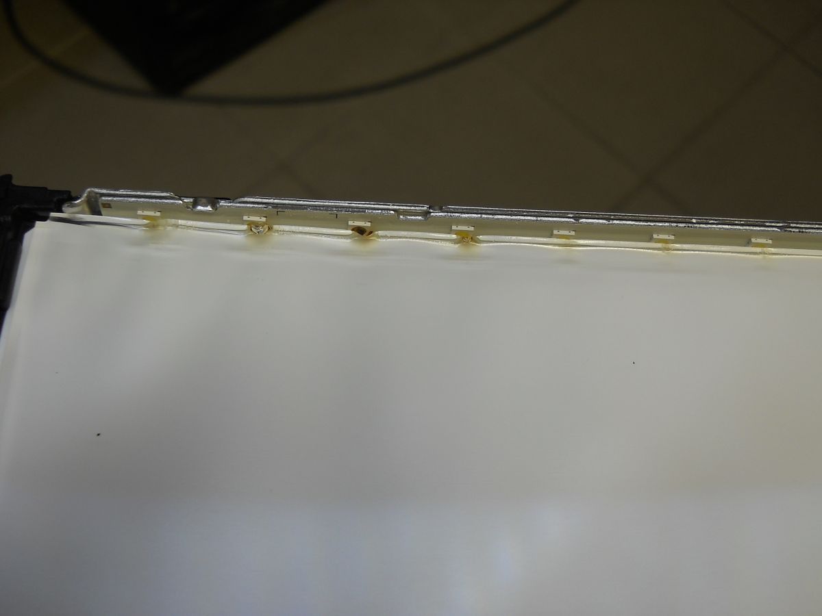

    Zbliżenie na ekran telewizora z nierównym podświetleniem. Wzorując się na np. Samsungach seri UE55NU 7102 i podobnych występowało to zjawisko dość często ( dla przykładu fotki niżej ) , ale to trochę inaczej wyglądało, z reguły smugi i cienie w miejscach wypalenia dyfuzora przez ledy , czasem pękał itp. ale tu tv ma chyba 3-4 lata i to podświetlenie jest równomierne na całej szerokości od dołu, dodatkowo przy całkowitym braku sygnału ( całkowite zaciemnienie matrycy ) nie widać tego efektu , zaczynam podejrzewać - jak kolega wcześniej wspomniał - problem z matrycą jednak lub T-conem. Istotnie , najpewniej byłoby zdiagnozować podświetlenie po demontażu matrycy i zobaczyć jak to wygląda bez ,, szkła ,, ale jak wspomniałem wcześniej to klejonka i tak średnio tęsknię do jej demontażu :-). Porozmawiam z klientem i uprzedzę go o ryzyku przy demontażu matrycy , a jesli będzie miał wątpliwosci to chyba sobie odpuszczę tą naprawę bo innych jest dużo, ale tak dla własnej satysfakcji chciałbym to chociaż zdiagnozować .

    Moja sugestia, wady podświetlenia najlepiej obrazować na szarym tle, odcieniach szarości, można korzystać na z filmów na yt z cyklu monitor test, etc. Tu ciężko się doszukiwać wady...
    Co do meritum to trzeba rozebrać, włączyć i zobaczyć jak świeci czy nie brudne, jak dyfuzor...
    Ekran telewizora z odbiciem świetlówki i cieniami u dołu.
    Nie idealne zdjęcie, bo widać odbicie świetlówki w górnej części ekranu ale na dole ekranu, widać cienie...
