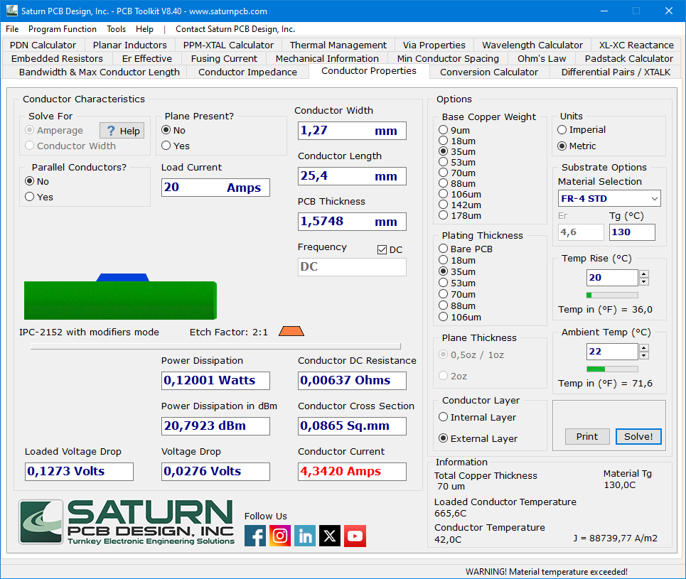

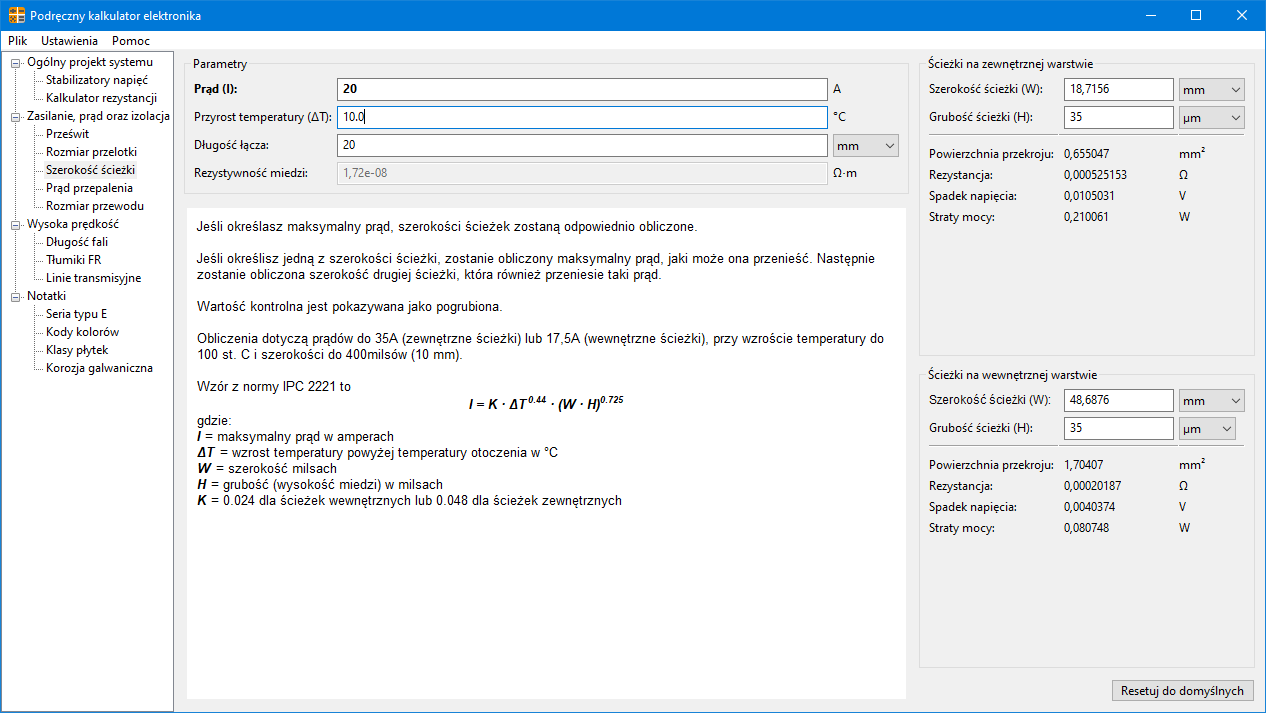

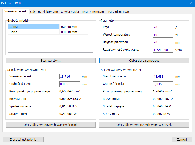

    W programach takich jak KiCad i DipTrace masz dostępne kalkulatory pozwalające na obliczenie szerokości ścieżek w zależności od płynącego przez nie prądu, grubości miedzi na laminacie, i kilku innych parametwów.
    Widok kalkulatora z KiCada.
    Ekran kalkulatora w programie Saturn PCB Toolkit pokazujący parametry do obliczeń elektrycznych dla płytek PCB.
    Widok kalkulatora z DipTrace.
    Zrzut ekranu kalkulatora PCB z Saturn PCB Toolkit, pokazujący różne parametry ścieżek, takie jak szerokość i grubość.
    Jeszcze bardziej przydany może być kalkulator Saturn PCB Toolkit.
    Widok kalkulatora Saturn PCB Toolkit z różnymi parametrami obliczeń ścieżek PCB.

    Myślę, że dla laminatu 105µ prąd nie powinien przekraczać około 1,5A/mm szerokości - na 50A potrzeba 33mm, albo drutu o przekroju 10mm2 (ścieżka może mieć przekrój dużo mniejszy od drutu, bo ma dużą powierzchnię do oddawania ciepła. Można trochę zmniejszyć te wymagania przez użycie materiałów dobrze przewodzących ciepło, o ile masz dokąd je odprowadzać. Te dane dotyczą układów o dużej niezawodności, dla wykonania z materiałów o typowych parametrach - zastosowanie materiałów wytrzymujących podwyższone temperatury pozwala zwiększyć prąd może o czynnik 1,5, czyli użyć ścieżki 22mm. Raczej bym sugerował połączenia wysokoprądowe robić poza PCB.
    Przyznam, że nie rozumiem, czemu wzór z KiCad-a tak samo traktuje grubość i szerokość ścieżki - wzrost grubości zmniejsza opór, wzrost szerokości dodatkowo zwiększa powierzchnię, przez którą ciepło jest oddawane do otoczenia.
    Aha: moje oszacownie nie bierze pod uwagę przewodnictwa cieplnego PCB - są materiały bardzo dobrze przewodzące ciepło, jak np. korund - sprawdź, jakie ma przewodnictwo i rozważ użycie korundu jako podłoża dla PCB.

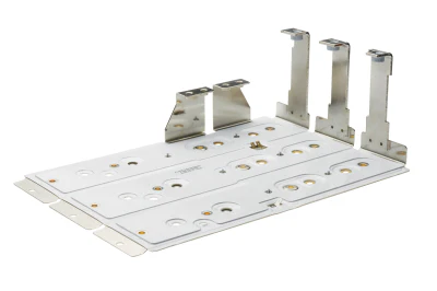

    Profesjonalnie, jak nie starcza pogrubione PCB to stosują szyny miedziane albo laminują grube blachy jak poniżej
    Laminowana szyna miedziana z metalowymi uchwytami na białej powierzchni
    https://www.jgpl.com/collections/laminated-inverter-busbars
    Możesz poszukać zdjęć z wnętrza falowników
