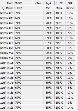

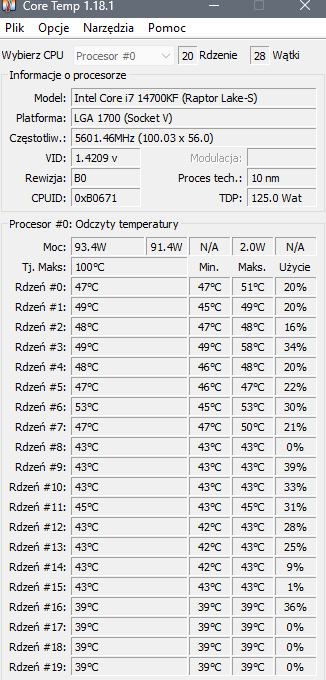

    mam procesor i7-14700KF i po włączeniu temperatura bez obcjązenia rośnie do 100 stopni ale po ponownym włączeniu temp jest w granicy 33 stopni gdzie max to 60
    Zrzut ekranu z aplikacji monitorującej temperatury rdzeni procesora i7-14700KF.
    Zrzut ekranu z programu Core Temp pokazujący temperatury procesora Intel Core i7-14700KF.

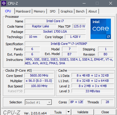

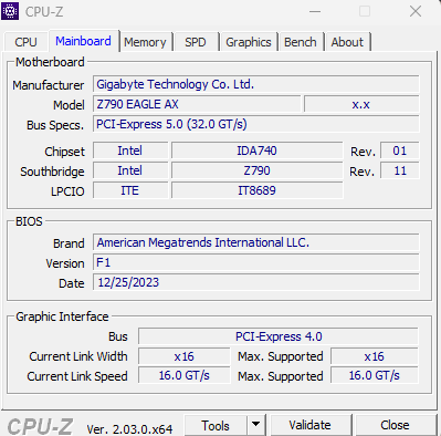

    Proszę zamieścić screen z programu CPU-z zakładki mainboard i CPU. Ewentualnie sprawdzić czy nie ma aktualizacji oprogramowania na stronie producenta płyty głównej.
  • #5 21406426
    hubertpolonez1
    Posty: 4
    Zrzut ekranu z programu CPU-Z pokazujący szczegóły płyty głównej.
    Zrzut ekranu aplikacji CPU-Z pokazujący informacje o procesorze Intel Core i7-14700KF.

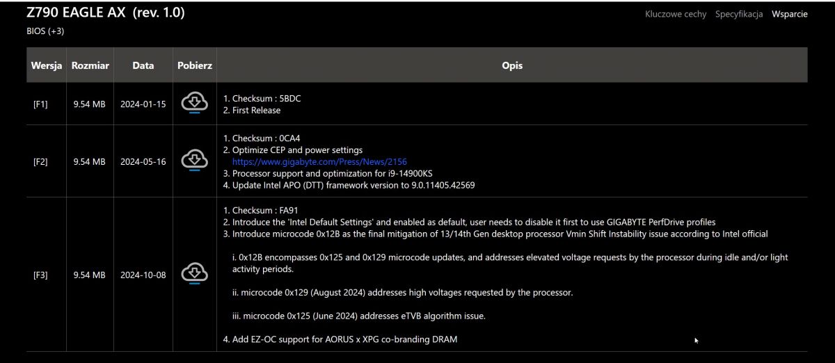

    Mikrokody naprawiające wg Intela błędy zawarte są w BIOSie F3 więc może aktualizacja rozwiąże problemy.
    Lista wersji BIOSu Z790 EAGLE AX z opisami poprawek.
