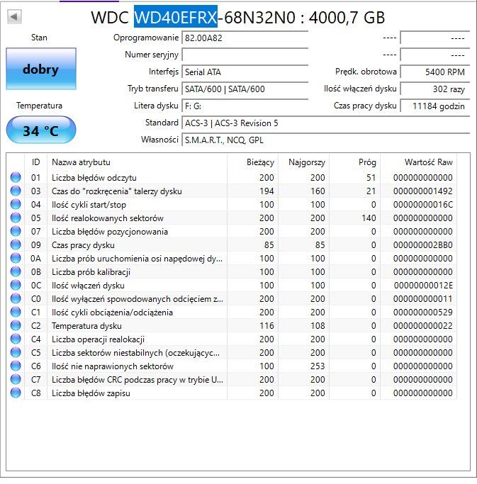

    Sam stosuje dyski nasowe w stacjonarkach od lat i nie widzę żadnej zależności z ich szybszym uszkodzeniem. Powiem że chyba nawet dłużej żyją.
    Zrzut ekranu z danymi SMART dysku twardego WD40EFRX 4TB.

    Znalazłem w necie ale nie wiem, czy dobrze interpretuję, że dyski nasowe (serewerowe) różnią się od tych tradycyjnych tym, że stale pracują, czy chodzi o to, że te zwykłe HDD jak są na dane i ich nie potrzebujemy na daną chwilę to się ogóle nie kręcą (pracuje tylko systemowy SSD) a te nasowe cały czas się kręcą - tak łopatologicznie? ;)
    Ten Twój WDC pomimo 11tys. godzin wygląda jak nowy w CDI.

    MM2X napisał:
    ogóle nie kręcą
    Parkują głowice. W przypadku tego dysku który wrzuciłem mamy Parametr Load_Cycle_Count 1321 tzn. głowica trafiła do strefy LZ 1321 razy dzieląc to przez ilość godzin wychodzi że parkował głowicę 0,118 raza na godzinę :) (parkował bo zamknięcie systemu itd.) Przez cały okres 466 dni pracy poszedł spać 62 razy :) Tak dysk nasowy "nie usypia" Always on duty, Sir ;)
    Mogę jako ciekawostkę jutro wrzucić smart z ironwolfów pro 8TB z nasa który działa 24h od marca 2023. Mały storage 8 sztuk po 8TB.

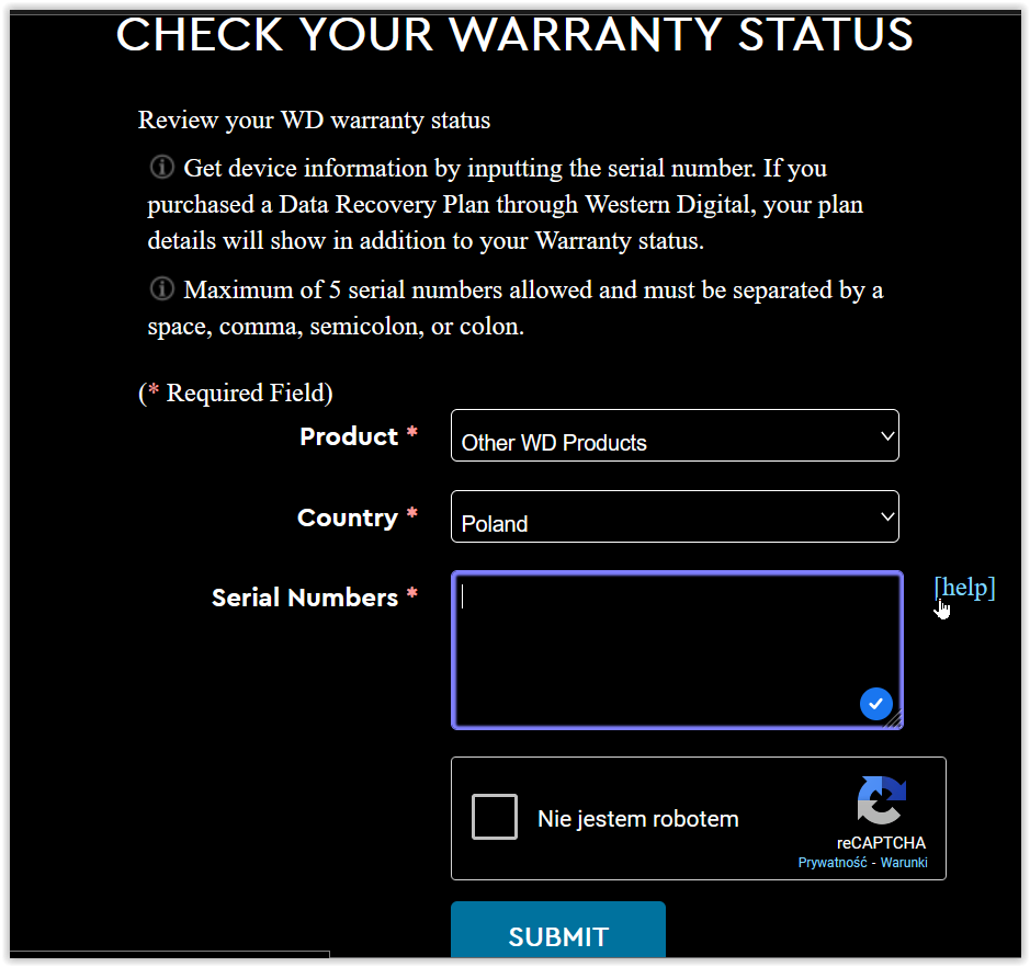

    1.
    https://support-en.wd.com/app/rmastatusweb
    2.
    https://support-en.wd.com/app/account/assets/product-registrationweb
  • #17 21407871

    kaleron napisał:
    na ogół symulując próbę zgłoszenia gwarancyjnego przez stronę producenta - wpisując numer seryjny dostaniesz jakąś informację zwrotną.
    Dzięki tak zrobię :) , symulant ze mnie rzekomo niezły.
