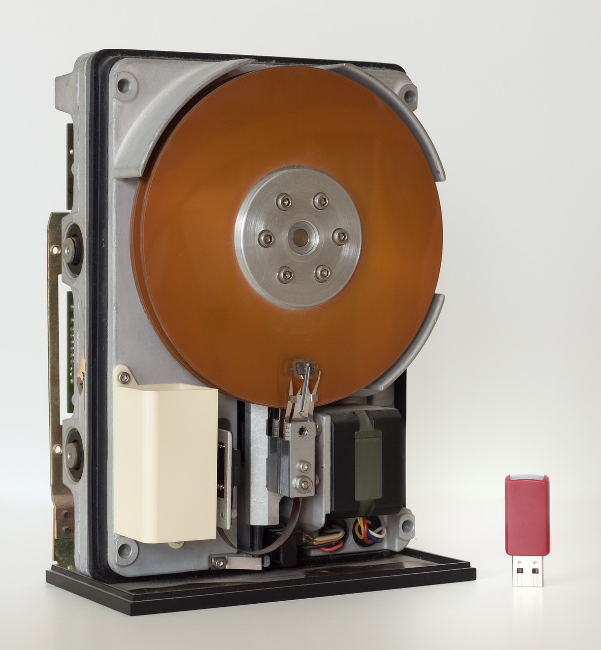

    Przykładowo w 2004r. zachwycaliśmy się dyskiem twardym 1TB o dość egzotycznej konstrukcji, firmy LaCie.
    Jak myślicie jakie rekordy pojemności pojawią się np. za 10 lat w 2026r. i czy nadal będą to dyski mechaniczne?
