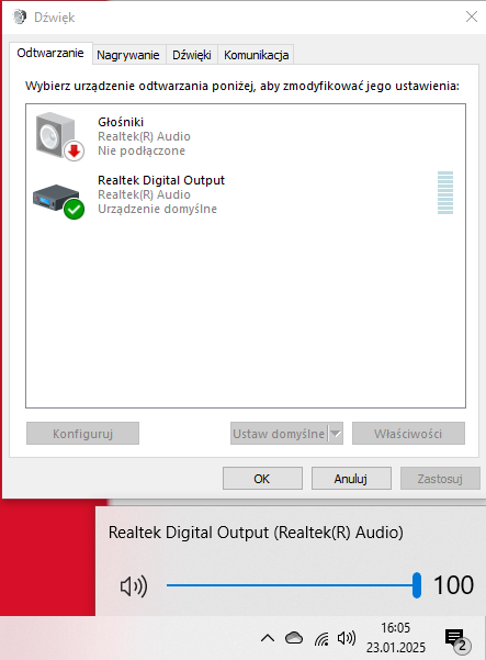

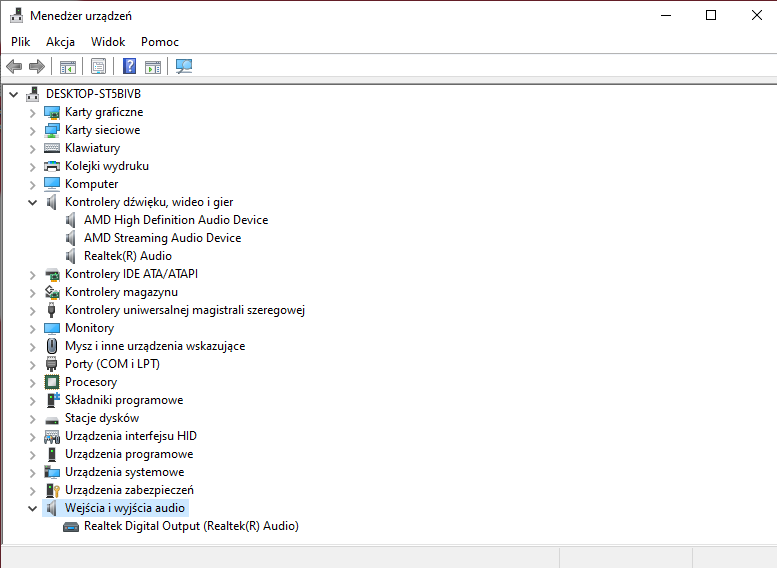

    Witam. Odkupiłem od znajomego cały zestaw PC, dał mi go niesformatowanego. Po podłączeniu go u siebie wszystko śmigało bez najmniejszego problemu, a konkretnie chodzi o audio. Stwierdziłem, że tak czy siak trzeba zrobić format, no i tak zrobiłem. Niestety, po tym, jak komputer odpalił się ze świeżym Windowsem, przestał on odtwarzać dźwięk monitora. Pomyślałem - OK, pewnie trzeba zaktualizować sterowniki płyty głównej, ale niestety nic z tego. Komputer widzi sterownik, według niego działa poprawnie. Windows Update też nie widzi żadnej aktualizacji. Próbowałem już wszystkiego:
    - aktualizacja BIOS-u oraz włączenie sterowników audio,
    - aktualizacja sterowników audio z dedykowanej strony producenta pod moją płytę,
    - programy do szukania sterowników nie widzą żadnego błędu, wszystkie sterowniki są aktualne,
    - rozwiązywanie problemów z głośnością w systemie Windows - też niby wszystko okej,
    - w menadżerze urządzeń żadnych błędów, wykrzykników. Każdy sterownik audio działa i ma najnowszą wersję oprogramowania.
    Przypomnę, że przed formatem wszystko śmigało, dźwięk normalnie odtwarzał się w monitorze, dlatego wykluczam uszkodzenie płyty głównej. Dźwięk działa tylko po podłączeniu słuchawek, ale przy tym pojawia się kolejny problem - nie działa również mikrofon (szum zamiast głosu, sprawdzone na dwóch różnych parach słuchawek), ale to pewnie łączy się jakoś z problemem odtwarzania dźwięku.
    W sekcji systemowej "Dźwięk" pokazuje normalnie audio i jeśli włączę coś z dźwiękiem, to zielony suwak przesuwa się od dołu do góry, więc niby widzi dźwięk, ale go nie odtwarza.
    Macie jakieś pomysły? Rozkładam już ręce, internet chyba już cały sprawdziłem pod tym kątem, robiłem nawet wg różnych poradników krok po kroku, jak naprawić problem audio, ale dalej nic.
    Screeny poniżej, jak trzeba dać coś więcej, to pisać.
    https://obrazki.elektroda.pl/4297056900_1737646051.png
    https://obrazki.elektroda.pl/8807706100_1737646052.png

    Witam, możesz spróbować wgrać sterowniki do swojego monitora od audio, może to pomoże. Jak nie pomoże, możesz spróbować wpiąć słuchawki przez Jack 3.5 mm lub po BT. Jak będzie dźwięk, to można wykluczyć wadę sterownika. Jeżeli nie możesz znaleźć sterownika, to wyślij mi tutaj model monitora, to spróbuję pomóc. :)
    A i jeszcze możesz reinstalować sterowniki do grafiki AMD, ma czasami swoje kaprysy. Jak najnowsze nie pomogą, to wypróbuj najstarsze lub pośrodku. Jak dalej nie pomoże, to wróć do najnowszych.

    Ale to nie sa sterowniki do monitora tylko sterowniki od amd, ktore jak widac na screenie ma zainstalowane. Zreszta na stronie, ktora podales nie ma sterownikow.

    Prawym myszy tam gdzie masz pokazane głośniki i Realteka - Pokaż wyłączone i Pokaż odłączone - co wtedy się wyświetla?
