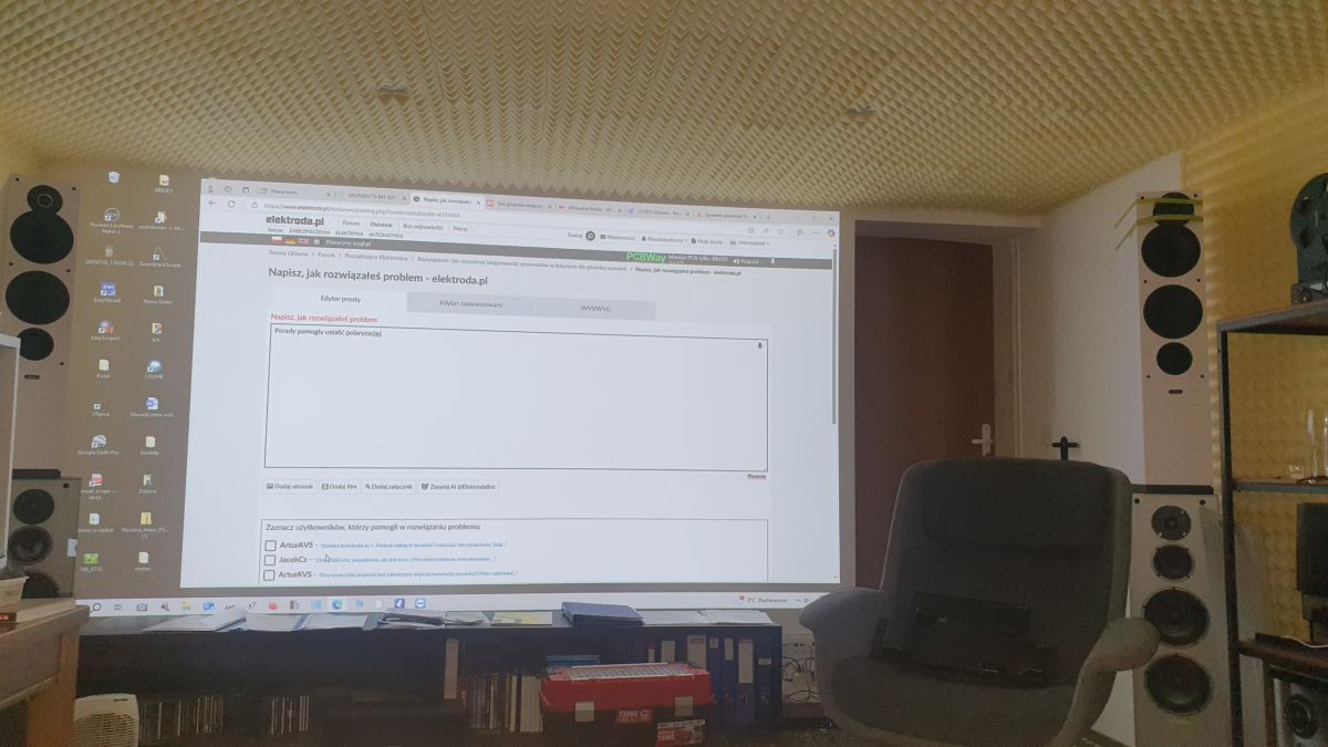

    Porady pomogły ustalić polaryzację.
    Pokój z wyświetlaną stroną internetową na dużym ekranie.
