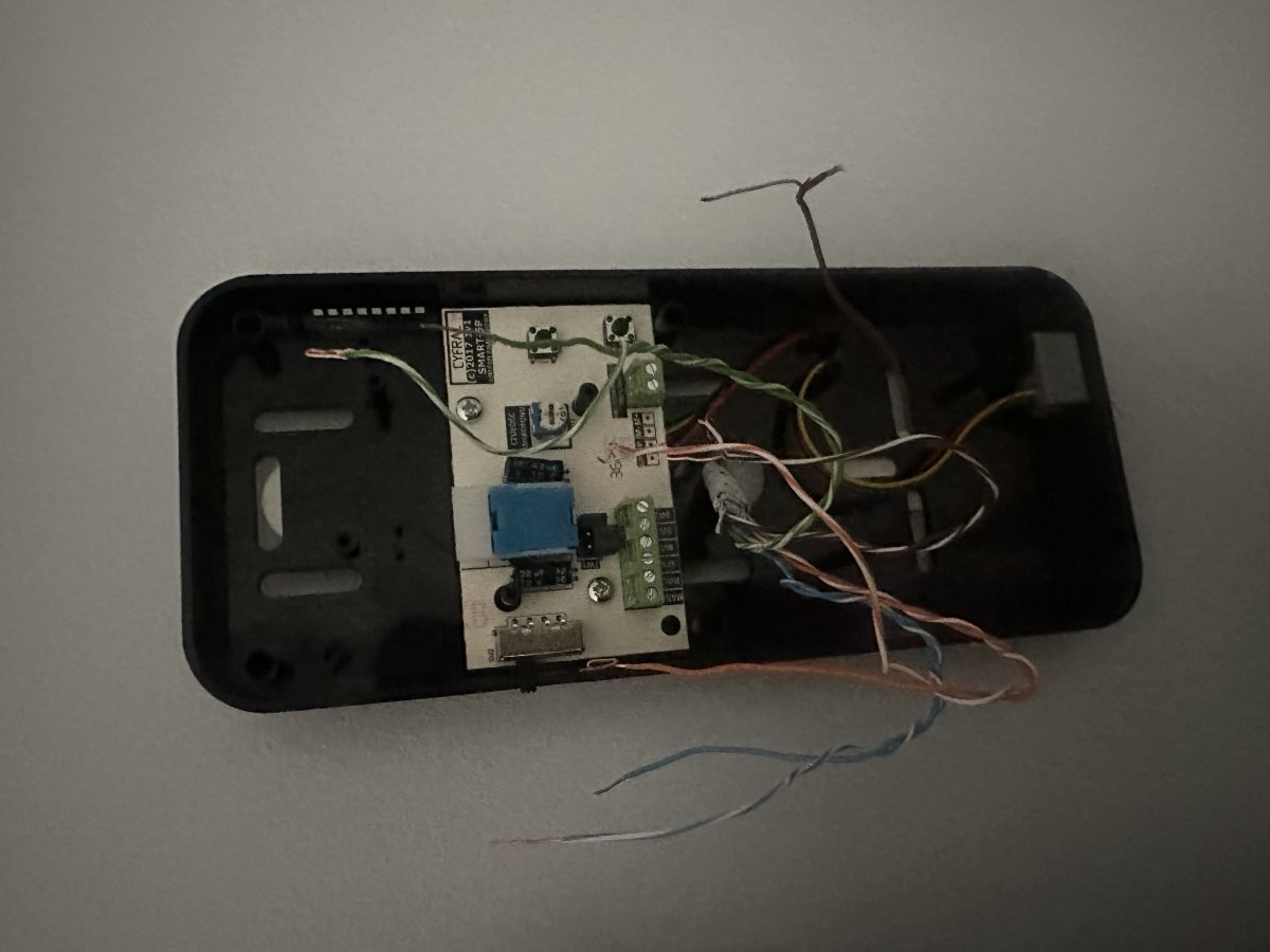

Mam problem z podłączeniem domofonu Cyfral 5P, ponieważ ze ściany wychodzą kable: Niebieski / niebiesko-biały. Pomarańczowy / pomarańczowo-biały. Zielony / zielono-biały. Brązowy / brązowo-biały.
I nie wiem, który do czego podłączyć: Masa. Ring. Spk. Mic. Sw1. Sw2.
To nie jest jakiś bardzo złożony schemat połączeń. Umiesz się posługiwać multimetrem? Kolory są standardem dla skrętki komputerowej Najprościej byłoby obejrzeć drugi koniec tej skrętki.
A jak nie, to postaw kogoś przed tym pulpitem, niech naciska switch nr 1 - Ty w tym czasie słuchaj testera ciągłości obwodu w multimetrze. To będzie któraś para. Potem drugi switch. Potem głośnik znajdziesz wg oporności i zostanie chyba mikrofon? Czy coś mi umknęło? To taki ogólny pomysł dla Ciebie.
Tu też nikt nie będzie wiedział, a to dlatego że nie wiadomo do czego są podłączone drugie końce przewodów, musisz to obadać, podać i wtedy ktoś pomoże.
>>21409139 Niestety, multimetru nie mam, ale może faktycznie będę musiał rozebrać od strony klatki wejściowej ten domofon, by zobaczyć, jak to jest skręcone. Myślałem, że to będzie prosta sprawa.
Masz zdjęcie sprzed demontażu starego unifonu, czyli jak był podłączony? Masz dwa wyjścia: albo poprosić jakiegoś konserwatora (zapytaj w administracji budynku), lub iść do sąsiada, otworzyć jego unifon (zrobić zdjęcie i wstawić tutaj) i sprawdzić, jakie kolory były podłączone do unifonu i w jakie miejsce.
To ci niewiele da i nie powinieneś tam w ogóle zaglądać. Znacznie prościej jest zajrzeć do unifonu jednego z życzliwych sąsiadów i wtedy sprawa się rozjaśni. Zresztą wyżej już ci to zasugerowano.
