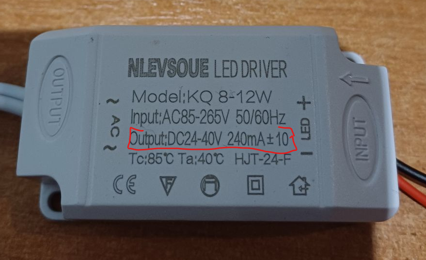

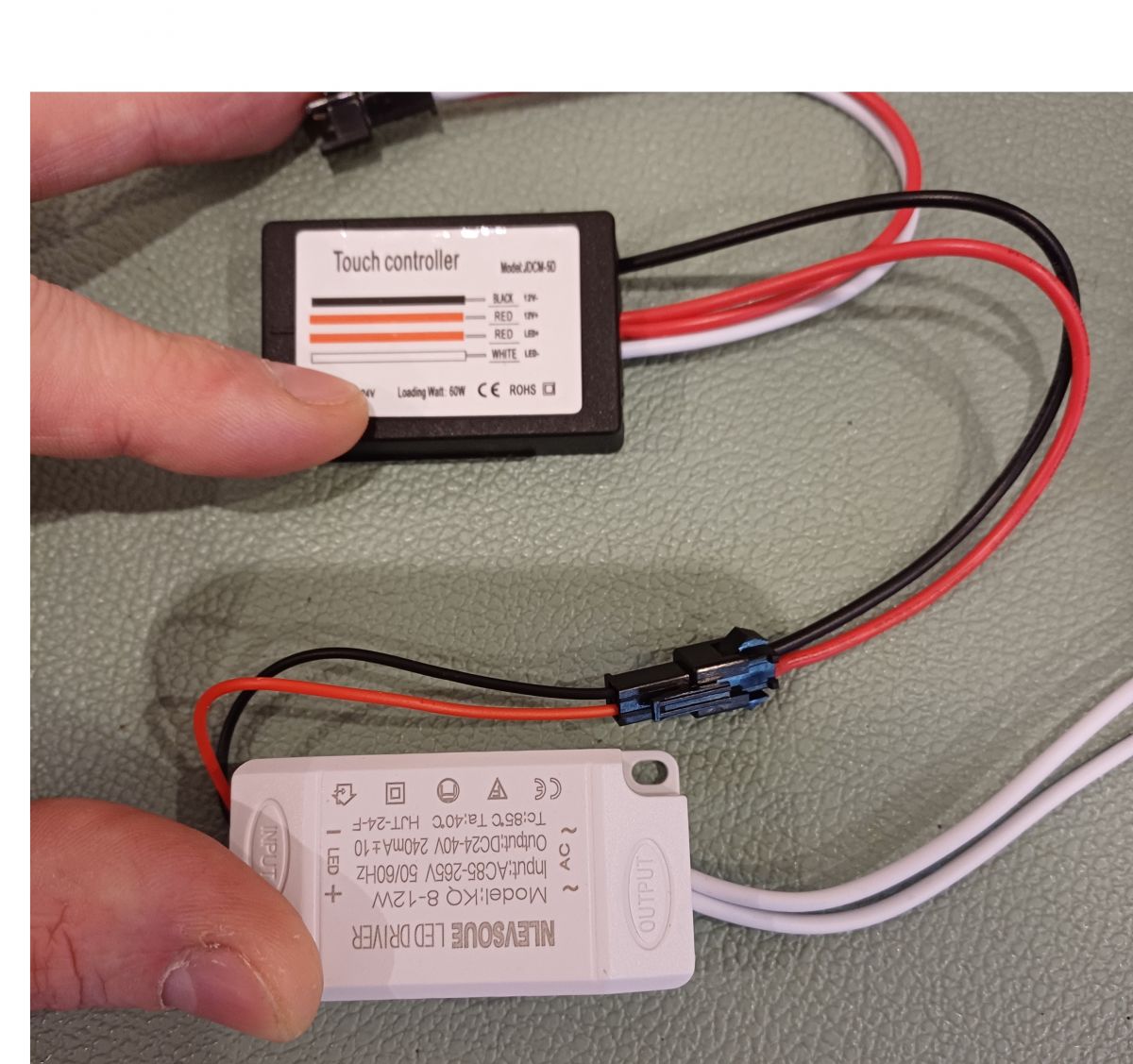

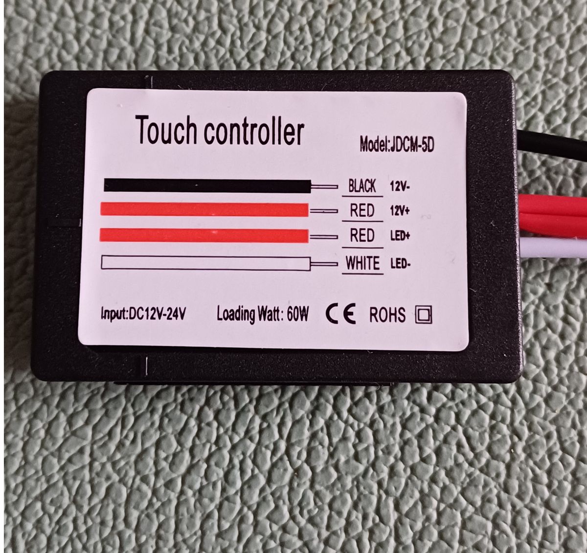

✨ Użytkownik poszukuje włącznika dotykowego do kinkietu LED nad lustrem w łazience, który będzie kompatybilny z zasilaczem. Po podłączeniu zamówionego włącznika, urządzenie przestało działać, co może być spowodowane różnicą napięcia (zasilacz 24V-40V, włącznik 12V-24V). Użytkownicy sugerują, aby szukać włącznika o wyższym zakresie napięcia lub zastosować włącznik bezdotykowy, taki jak or-cr-213, który wymaga zabezpieczenia przed wilgocią. Wskazano również, że włącznik powinien być podłączony przed zasilaczem 230V, a nie za nim.
