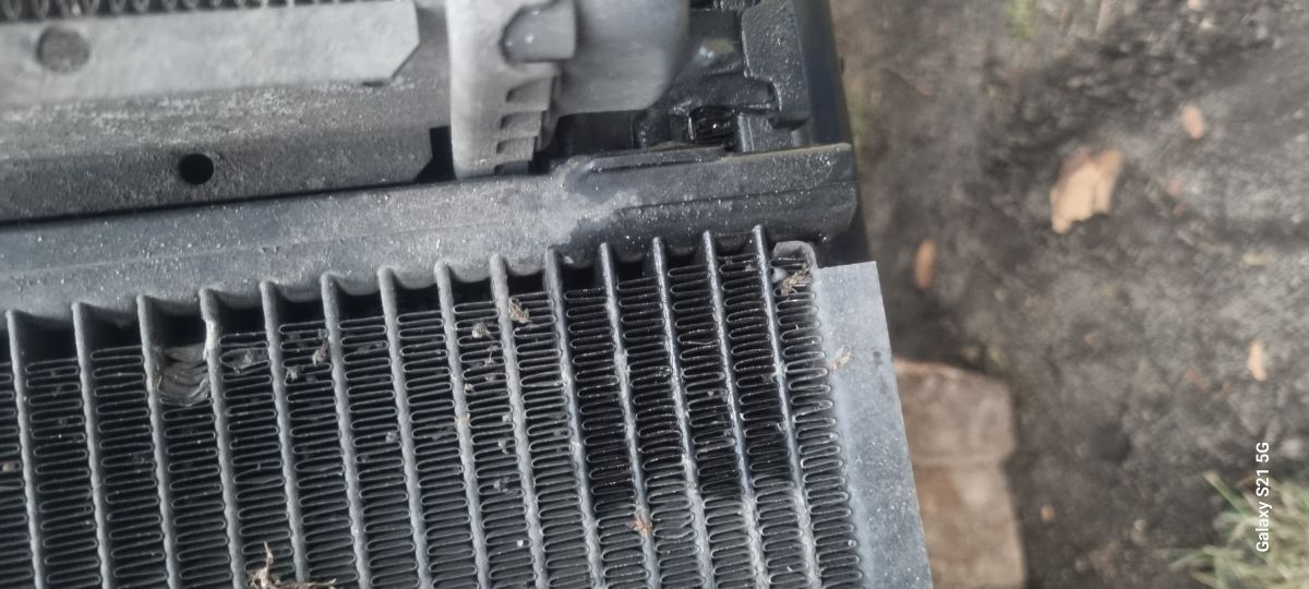

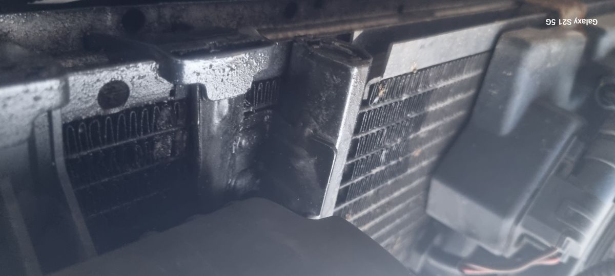

    Witam, mam problem z Oplem Astrą 2007 rok. Kapie płyn chłodniczy obok chłodnicy i nie wiem, czy to z środka, czy gdzieś by szło po prostu na to i kapnęło, ale widać, że najbardziej z tego leci. Czy to będzie znaczyć, że chłodnica do wymiany?
    Widok na chłodnicę Opla Astry 2007 z wyciekiem płynu chłodniczego. Zbliżenie na chłodnicę samochodową z widocznymi oznakami wycieku płynu.
    AI: Czy możesz określić dokładne miejsce, z którego wycieka płyn? Czy to bezpośrednio z chłodnicy, czy może z jakiegoś węża lub innego elementu?
    Na pewno nie z węża.
    AI: Czy w ostatnim czasie były przeprowadzane jakieś naprawy lub doszło do zdarzeń, które mogłyby wpłynąć na układ chłodzenia?
    Nie mam pojęcia.

    Zgniła chłodnica.
    Miała prawo bo pewnie jest pełnoletnia.

    A da radę jakoś naprawić, czy tylko nowa wchodzi w grę?

    Nowa chłodnica naprawa tej byłaby nieopłacalna.

    Gdyby to była droga, nietypowa, nieosiągalna chlodnica to co innego.
    Naprawa tej twojej nie da ci gwarancji że za miesiąc nie puści w kolejnym miejscu.

    Teoretycznie można spróbować uszczelniacza do chłodnic ale na dłuższą metę proponuje wyminę
    A praktycznie sposób na zniszczenie pompy wodnej. Niestety tak te uszczelniacze działają.
