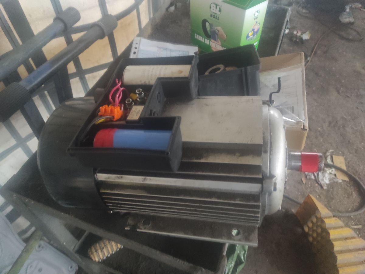

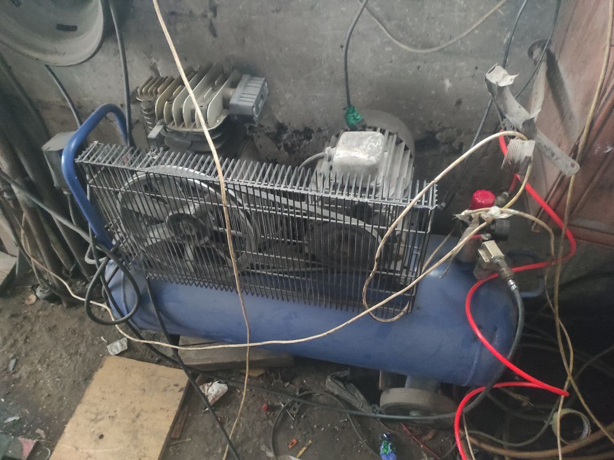

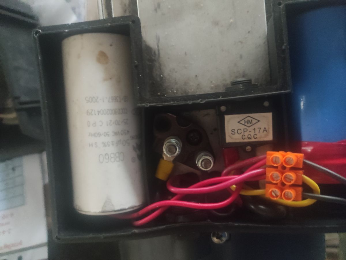

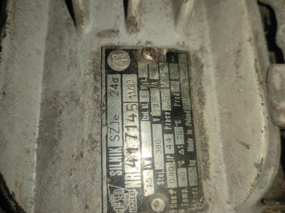

Wybór silnika do sprężarki 100l: 2,2 kW 1400 obr/min czy 3,0 kW 220V?
alberttracz1 26 Sty 2025 14:21 489 2
  • #1 21410796
    alberttracz1
    Poziom 3  
    Posty: 4
    Jaki silnik będzie bardziej energooszczędny do sprężarki dwutłokowej z zbiornikiem 100 l? Teraz założyłem silnik 2,2 kW 1400 obrotów, ale mam oryginalny 3,0 kW 220 V?
    Widok zbliżony na kondensator i przewody w kompresorze, z widocznymi oznaczeniami technicznymi. Zbliżenie na silnik elektryczny z odsłoniętymi elementami elektrycznymi w warsztacie. Dwutłokowa sprężarka z niebieskim zbiornikiem 100 l wraz z widocznymi kablami i silnikiem. Tabliczka znamionowa silnika elektrycznego.
    #2 21410819
    Krzysztof Kamienski
    Posty: 21886
    Pomógł: 2031
    Ocena: 5149
    Prawie bez różnicy. Pobór mocy determinuje kompresor. A ponieważ to są silniki trójfazowe i jednofazowe z kondensatorami, to ich moment rozruchowy jest mniejszy niż trójfazowego. Co z tego wynika? To ze silnik silnik trójfazowy jest zdecydowanie lepszy.
  • #3 21410844
    alberttracz1
    Poziom 3  
    Posty: 4
    Ok, dzięki za szybką odpowiedź.
