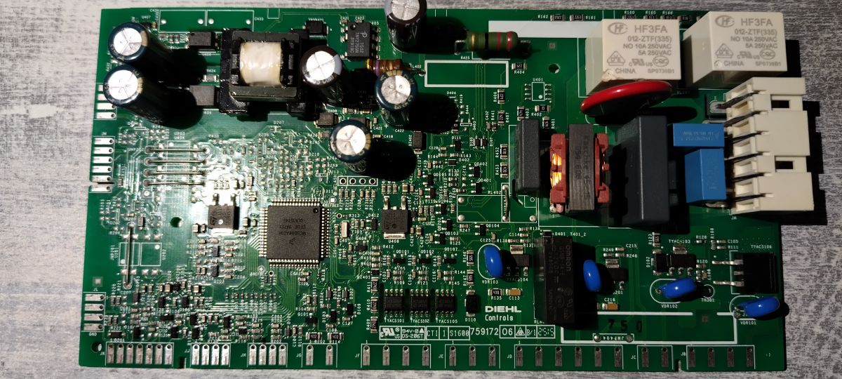

Zmywarka Electrolux ESL7311RA nie grzeje wody, błędy iE0, i00
jafal99 26 Sty 2025 21:51 390 6
  • #1 21411671
    jafal99
    Posty: 2
    W zmywarce Electrolux ESL7311RA uszkodzony był warystor i bezpiecznik. Po wymianie "prawie działa", tzn. uruchamia się, ale nie grzeje wody. Po programie serwisowym zapisuje błędy iE0 i i00, a po odwróceniu wtyczki zasilania iE0 ib0.
    Regulator przepływu dostaje zasilanie i podaje impulsy.
    Ponieważ zamiana fazy i zera powoduje pokazanie innych błędów, przypuszczam, że coś jest nie tak z którymś napięciem na płycie.
    Płyta 759172
    PNC 911436321/07
    Pokaż to w realu na swej płycie...

    >>21411671 A kto ci sprawdzał płytę? Przy przepięciu fazy mogło dojść do innych uszkodzeń. Warto zdiagnozować ją jeszcze raz.

    Posty: 2
    Wizualnie brak uszkodzeń
    Płytka drukowana PCB z różnymi komponentami elektronicznymi, bez widocznych uszkodzeń.

    jafal99 napisał:
    iE0
    Błąd iE0 związany jest z zaworem 3d - jeżeli ten nie zostanie ustawiony prawidłowo, zmywarka nie uruchomi grzałki.

    Wrzuć fotkę tyłu tej twojej pompy myjącej.
    Jeśli ma tacho to cewka ma przerwę i jest do wymiany
    Elektronika PB200 na 99% ma pompę z tacho, natomiast ewentualny błąd jest widoczny w trybie serwisowym (iD0 / ID1) - oczywiście sprawdzić zawsze można :)
