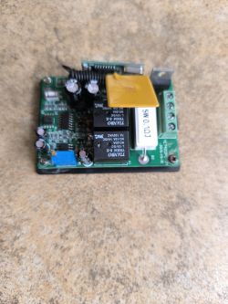

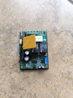

    Dzień dobry, dziś padł mi sterownik do bramy wjazdowej jak na zdjęciu poniżej. Mam 2 oddzielne piloty (wjazdowa i garażowa).
    Chciałem zapytać (no jestem laik) czy jak kupię sterownik na allegro który będzie nadawać na tej samej częstotliwości co pilot to bez problemu będę mógł je sparować?

    Nie. Pilot ma być kompatybilny z odbiornikiem. Większość pilotów radiowych pracuje na tej samej częstotliwości.

    Ok dzięki, myślałem że sterownik uniwersalny by się nadał..
    Przynajmniej tak stwierdził sprzedający na allegro.
    ps. co znaczy
    czy to jest tak, że pilot wysyła sygnał do sterownika i mimo tej samej częstotliwości to sterownik może nie "czytać" tego sygnału z pilota?

    Właśnie tak.

    Oczywiście że się nada, tylko dobrze by było dokupić do niego kompatybilne piloty, po za tym mógłbyś kupić sterownik dwukanałowy i takie też piloty, miałbyś możliwość sterowania jednym pilotem obydwóch bram.
    Pewnie łączyło by się to z doprowadzeniem dwóch przewodów do którejś z bram, w zależności gdzie byłby umieszczony sterownik.

    Tak samo z resztą, jak pilota od jednego samochodu nie dograsz do innego, pomimo tego, że obydwa działają na tej samej częstotliwości.

    Czyli mimo, że sterownik jest uniwersalny to jeszcze trzeba się dowiedzieć czy jest kompatybilny z pilotem? No to dziwna uniwersalność :D
    A ten pilot co mam jest 4-kanałowy więc lepiej znaleźć sterownik pod pilot zamiast kupować sterownik i do niego jeszcze piloty?

    Uniwersalny, bo możesz go wykorzystać do różnych zastosowań, a nie z dowolnymi pilotami.
    Jeżeli jest w sprzedaży sterownik pod Twój pilot, to wystarczy.

    Zrobisz jak uważasz, jeżeli znajdziesz sterownik kompatybilny z Twoim/i pilotami to ok, jak chcesz otwierać jednym pilotem obie bramy to tak jak pisałem wcześniej, sterownik minimum dwukanałowy.
    Jak nie znajdziesz odpowiedniego sterownika to musisz kupić komplet, sterownik + pilot/y.

    Pilot który masz na zdjęciu to Hormann i działa na częstotliwości 868MHz dla niego będzie radioodbiornik: https://www.montersi.pl/nmh2-2-kanalowy-odbiornik-radiowy-868mhz-hormann
