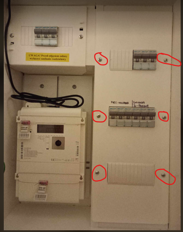

    Mam taki problem.
    Wymieniana była u mnie stara szafka licznikowa na nową (oczywiście przez firmę elektroinstalacyjną).
    Po wszystkim wysłałem wniosek o ponowne założenie plomb.
    Przyjechał serwisant od dostawcy prądu i zaplombował tylko licznik, a bezpieczników przed licznikiem powiedział, że nie może zaplombować, bo podobno po odkręceniu jakichś ścianek w szafce licznikowej jest dostęp do prądu przed licznikiem. I pojechał.
    Co w takiej sytuacji muszę zrobić?
    Proszę o informację.

    Wyjaśnić sprawę z wykonawcą, lub pokaż jak to wykonane.

    Zdjęcie szafy elektrycznej z licznikiem i płytek z wyłącznikami zabezpieczającymi, z zaznaczonymi śrubami do odkręcenia.
    Chodzi o to że po odkręceniu tych 6 śrub i zdjęciu pokrywy można podobno znaleść przewód z zasilaniem przed licznikiem.
    Zadzwonie do wykonawcy, ale jakie on ma w takiej sytacji możliwości rozwiązania problemu?

    Powinien zaplombować dostęp tylko do zabezpieczenia przedlicznikowego.czyli tego u góry, nad licznikiem.

    Cóż to ten czarny kabel idący do licznika?
    A tego nie zrobił bo powiedział że nie może jeśli jest dostęp do przewodu zasilającego po odkręceniu pokrywy z prawej strony.
    A ten czarny kabel to kabel do anteny wzmacniającej sygnał przy liczniku odczytywanym zdalnie.
    Jak była zamknięta metalowa szafka to licznik tracił łączność z siecią komórkową.
    Wyprowadzenie anteny na zewnątrz załatwiło sprawę.

    Nie wiem którędy jest poprowadzony kabel pomiędzy słupem(czy wejściem kabla z ulicy), a licznikiem, czy zabezpieczeniem przedlicznikowym (tym nad licznikiem, a licznikiem), więc nie mogę więcej nic sugerować, ale nie można plombować dostępu do bezpieczników właściciela lokalu.
    Trzeba wykręcić zaznaczone wkręty i zdjąć osłonę.
    Pewnie tam jest kabel zasilający - stąd problem.
    Ale nie można podejrzewać odbiorcy, że obrzeza kabel zasilający i podłączy się "na lewo".
    No i co, czy ten kabel jest goły, że da się tam podpiąć nielegalnie? Głupota pseudo "urzędnika". Ma obowiązek zaplombować dostęp do zabezpieczenia przedlicznikowego (dekiel osłaniający śruby na zabezpieczeniu) i tyle.

    Jedynie po zdjęciu maskownic można stwierdzić co tam jest wykombinowane.
    Normalnie tor prądowy przedlicznikowy biegnie pionowo przez zabezpieczenie przedlicznikowe na listwę licznika i nie ma do niego dostępu z prawej komory rozdzielnicy.
    Jedyny logiczny powód konieczności plombowania prawej strony, to wspomniana wyżej sytuacja, że kabel zasilający był za krótki i w prawej górnej części zastosowana listwę zaciskową.

    Zależy od montera, większość by to oplombowała, a ten nie. Mało jest takich rozdzielnic na całą instalację odbiorczą i w tym zabezpieczenie przedlicznikowe.
    Raczej nic nie musisz robić, masz oplombowany licznik, żadnych wymogów odnoście wymaganych zmian.

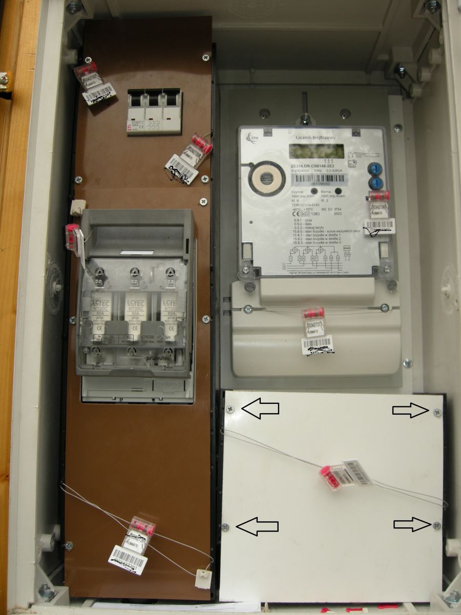

    Z tym plombowaniem to różnie bywa.
    Tutaj taki przykład z mojej strony.
    I tak faktycznie to mój licznik.
    Zbliżenie na licznik elektryczny z plombami i białą osłoną oznaczoną czarnymi strzałkami.
    No ale co mm z tym zrobić?
    (w sumie na razie nie robię nic, bo i po co?)
    Bo tam gdzie czarne strzałki to bez problemu można odkręcić te cztery wkręty, a następnie wysunąć do góry białą osłonę.
    A co za tym idzie można mieć bezpośredni dostęp do tego co pod spodem.
  • #21 21421628

    Jak już ktoś był taki dokładny w plombowaniu, to się dziwie, ze nie zmienił dwóch śrubek na takie, co można przewlec drut do plombowania, albo nie zrobił dwóch otworów w tej białej osłonie, a przecież to nie blacha o grubości 10mm, tylko pewnie jakiś plastyk.
    Ten Etimat tak samo, ktoś zgubił te plastiki do plombowania, a również łatwo je urwać.
