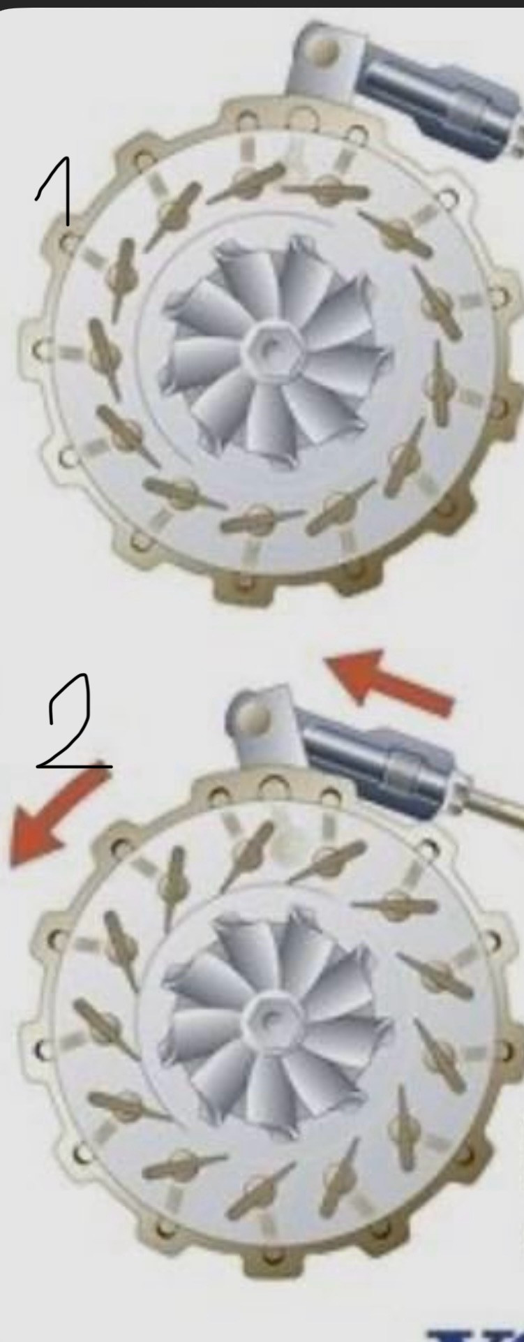

    Witam pacjent to alfa 159 1.9 16v mam kilka pytań więc po kolei
    1 jak powinny byc ustawione kierownice na wolnych obrotach czy powinny byc W pozycji jak na załaczonym obrazku 1czy 2
    2 co może być przyczyna braku mocy po podłączeniu podcisnienia pod gruszke z zaworu n75
    Bez podlaczonego podcisnienia auto normalnie ma moc I bez problemowo przyspiesza dodam że sztanga pracuje zaworek n75 podmieniony
    • Alfa 159 1.9 16v: Ustawienie kierownic i brak mocy po podłączeniu podciśnienia IMG_0317.jpeg (164.63 KB) Musisz być zalogowany, aby pobrać ten załącznik.

    Po odpaleniu powinno zassać cięgno i skierować pełnych przepływ na łopatki turbiny.
    Dopiero gdy ciśnienie w ssącym osiąga maksymalną dopuszczalną wartość n75 odcina podciśnienie.
    Nie mam pewności ale słyszałem o turbinach po "regeneracji" w których geometria działała na odwrót. Poprzestawiane były łopatki kierownicy w drugą stronę.
    Dziwi mnie tylko że da się to złożyć na odwrót i nie ma żadnego WG (współczynnika głupoty).

    Tak.
    1) Wolne obroty.
    2) Pedał w podłogę.
    Tego kogoś za te strzałki robiące wodę z mózgu powinni zbiczować......

    Może być brak sterowania na n75.
    A równie dobrze może być sprężyna w gruszce przerdzewiała i nie dociska.

    Jeśli uda ci się ją rozpiąć i wyjąć bez dotykania regulacji na samochodzie.
    Wtedy trzęsiesz nią i słuchasz czy w środku nic nie lata.
    Wciskasz cięgło i sprawdzasz czy ladnie samo wysuwa się do końca.
    Podciśnienie jej wytwarzasz i patrzysz czy trzyma (to się da bez wyciągania).

    Ciekawa teoria. A jak wytlumaczysz fakt że z odpiętą kostką od n75 też zassysa cięgno?
    N75 bez zasilania jest stale otwarty.
    Dopiero jak dostaje zasilanie zamyka się i odcina podciśnienie.
