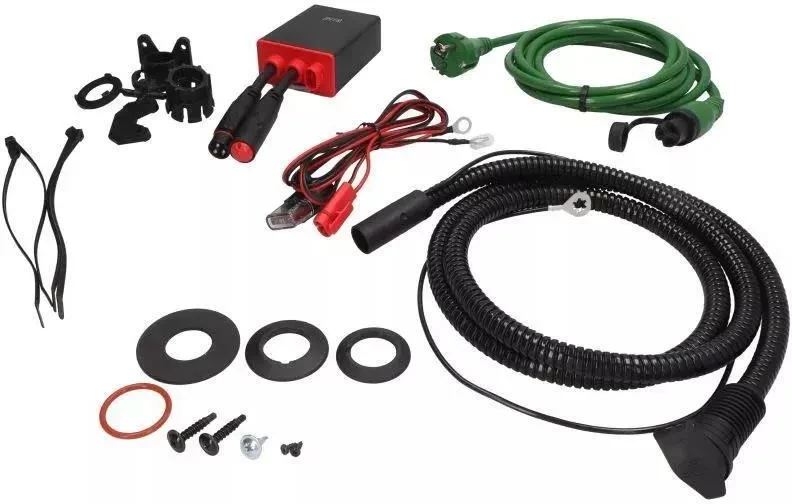

    Systemowe rozwiązania są stosowane w skandynawii przez firmę defa. Np ładowarka do zabudowania: Defa Prostownik Do Akumulatorów 450034
    Ładowarka automatyczna 230 V w samochodzie - czy warto zamontować na stałe?
