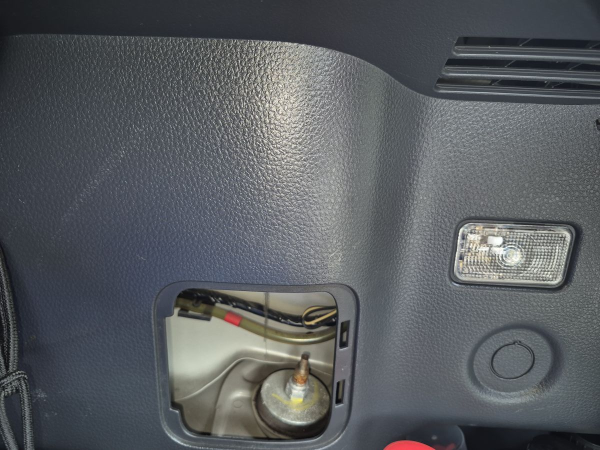

Czy można ładować akumulator samochodu stojącego miesiącami, podłączając prostownik przez lampkę bagażnika zasilaną przy wyjętym kluczyku i sterując to wyłącznikiem czasowym?

    Czy w nieużywanym przez kilka miesięcy samochodzie, zostawionym w garażu, można podłączyć przez wyłącznik czasowy prostownik i przyłączyć go przy lampce w bagażniku, która jest zasilana również przy wyjętym kluczyku? Ustawić na prostowniku prąd ładowania 1 A i wyłącznik czasowy na załączanie się przez 3 h raz w tygodniu?

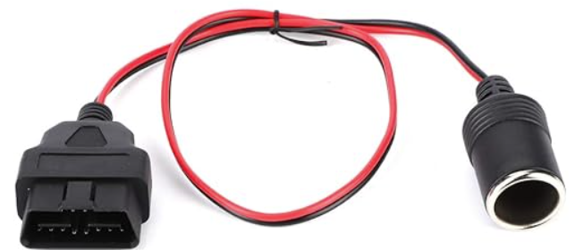

    Tak czy inaczej jak już robić partyzantkę w podtrzymywanie napięcia z wnętrza samochodu to dużo lepszym rozwiązaniem jest gniazdo OBD gdzie mamy bezpośrednie dojście do akumulatora bez żadnych przekaźników czy układów po drodze. Można kupić przejściówkę na gniazdo zapalniczki żeby nie musieć drutować wtyczki.
    Przejściówka kablowa z wtyczki OBD2 na gniazdo zapalniczki 12V
    Wciąż trzeba tylko zadbać o to żeby nie przekroczyć dopuszczalnego prądu ładowania. 1A powinien być bezpieczny.

    Kolego hindos. Taka przejściówka ma sens jeśli wymieniasz akumulator i nie chcesz stracić ustawień radia, pamieci fotela, szyb itd. Podpinasz przez nią na chwilę inny mały akumulatorek. Ale żeby ładować przez nią akumulator.... znów napiszę że w teori jest to moźliwe ale po co? Przypomina to trochę wysiadanie z auta przez tylne drzwi pasażera. Da się ale nie łatwiej skoźystać z własnych drzwi kierowcy?

    Sprawdzałem to na początku. Świeci się ciągle. Tam jest też jakieś złącze pod klapką, tego nie sprawdzałem, być może też ma bezpośrednie połączenie z akumulatorem do rozszerzenia o gniazdo zapalniczki w bagażniku, którego nie ma.

    Suzuki SX4 z 2007. Lampka w bagażniku pali się ciągle, na lampce jest przełącznik mechaniczny więc raczej ma bezpośrednie połączenie z akumulatorem.

    To byłoby też dobre rozwiązanie, nie wiedziałem, że OBD to umożliwia. Nawet lepsze, bo kabel do prostownika można wyprowadzić przez przednie drzwi kierowcy więc ruszając nie trzeba otwierać bagażnika aby odłączyć prostownik.

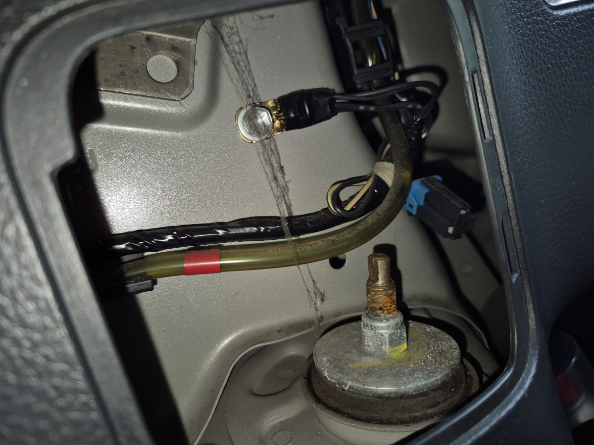

    Zasilanie gniazda zapalniczki jest odłączane po wyjęciu kluczyka więc to odpada.
    Panel boczny bagażnika Suzuki SX4 z lampką i otwartą klapką serwisową
    Widok wnętrza bagażnika Suzuki SX4 z przewodami i podłączeniem masy
