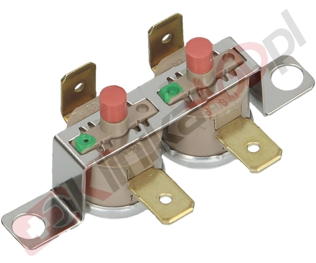

    Jest tam na pewno kilka termostatów, które też trzeba zmierzyć, powinny mieć ciągłość. Zwykle dwa są na grzałce i dwa koło bębna.
    Coś w tym stylu, jak na zdjęciu, te akurat są resetowalne, natomiast jeśli one są zepsute to prawdopodobnie masz jeszcze gdzieś problem z przegrzewaniem jak na przykład zapchany filtr itd.

    Czasem wystarczy wcisnąć te czerwone guziki.

    Jest i miernik wykazuje 0L, czyli Open Line, tłumacząc na nasze, obwód przerwany, czyli prawidłowo jak już wyżej było wspomniane.
    Generalnie w Candy bardzo często stosuje się termostat z zabezpieczeniem które włącza się ponownie ręcznie.
    Choć kolega wyżej nieco bajki pisze o pierdylionie termostatów w sprzęcie, ale rację ma w jednym, trzeba przydusić ten czerwony dzyndzel palcem i jesli usłyszysz klik to maszyna będzie suszyć. Pozostnie jeszcze ustalić przyczynę wywalenia zabezpieczenia, czyli przekgrzania kanału suszarki.

    Haha, dzięki Mr. Ice, pisanie bajek też trzeba umieć. Rzeczywiście, chwilowo pomyliłem to z solo suszarką, w których jest więcej termostatów. Tyle tych tematów, że się człowiek gubi. Przyczyną może być na przykład wcześniejsze ręczne zakończenie programu suszenia bez końcowego chłodzenia, albo może też wiatrak nie wieje, dlatego pisałem o sprawdzeniu, czy się kręci.

    To nie wywali zabezpieczenia.
    To już prędzej.
    W każdym razie, trzeba doprowadzić do ładu samo grzanie i szukać przyczyny.
