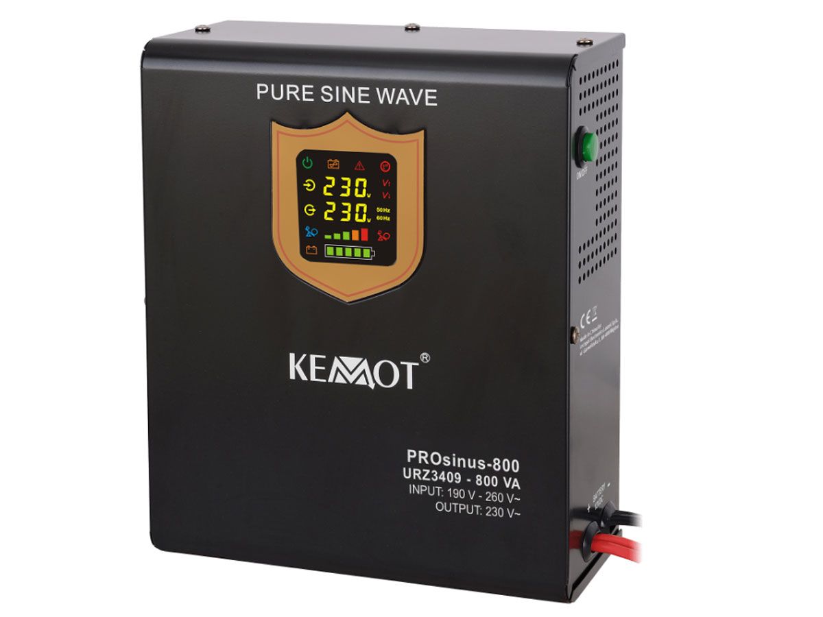

    Wstępnie mogę ci polecić zasilacz awaryjny i do tego dobry akumulator, coś tego typu:
    Zasilacz awaryjny KEMOT z wyświetlaczem LED.
    W tym akurat masz na wyjściu aż 500W (są też słabsze i tańsze ale taki kosztuje niecałe 500zł), podpinasz na stałe akumulator i możesz mieć cały czas podpięte do zasilania a w przypadku zaniku w sieci od razu przechodzi na zasilanie z baterii.
