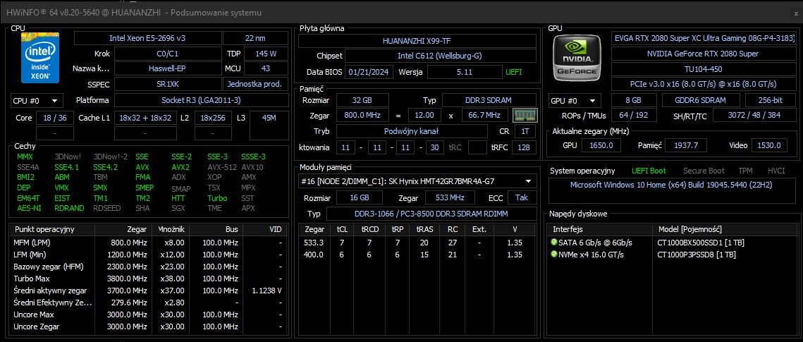

    Siemanko! Od ostatniego czasu borykam się z dość poważnym problemem. Podczas grania w gry takie jak Need For Speed Unbound, Heat czy też The Crew Motorfest, czyli tytuły, które obciążają trochę hardware, po chwili moje FPS-y spadają diametralnie (z 120 do 20 FPS), tyle że to nie jest normalny stuttering. Kiedy FPS-y spadną, to ten efekt utrzymuje się przez dłuższy czas. Spada zużycie GPU, za to wzrasta CPU. Potem FPS-y wracają, ale znowu powtarza się efekt, czyli 20 FPS i duży frametime (na poziomie 50, nawet 80 ms).
    Wstawiam tutaj link do filmiku, o co dokładnie się dzieje:
    Zmiana BIOS-u, wymiana pasty, reinstall systemu nic nie pomogło, a nie ukrywam, że już mam powoli dość. Bardzo proszę o pomoc. Poniżej daję specyfikację.
    Zrzut ekranu z programu HWiNFO pokazujący specyfikację systemu z procesorem Intel Xeon E5-2696 v3 i kartą graficzną Nvidia GeForce RTX 2080 Super.

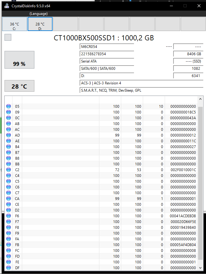

    Zrzut ekranu z programu CrystalDiskInfo pokazujący parametry dysku SSD.

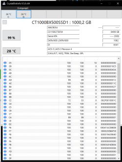

    Zrzut ekranu z programu CrystalDiskInfo pokazujący stan dysku SSD o pojemności 1000 GB.

    Witaj.
    Dziwnie dobrana konfiguracja do gier.
    Procesor ma dużo rdzeni, ale bardzo słabych na dzisiejsze czasy (są to rdzenie haswell, czyli czwarta generacja sprzed 10 lat). Do tego ten procesor pod obciążeniem ma dość spore wymagania co do sekcji zasilania, a posiadana płyta, mimo że ma groźnie wyglądającą sekcję zasilania - to jest to tylko wygląd niestety. Karta graficzna jest o wiele za mocna do tego sprzętu i w większości gier się raczej nudzi. To nie generuje spadków wydajności ze strony karty, ale kosztowało trochę pieniędzy, które nie są wykorzystywane ze względu na starą platformę (CPU).
    Warto sprawdzić temperatury sekcji zasilania, chociaż to może być trudniejsze, bo sekcja na tej płycie jest dość mocno zabudowana i obciążenie procesora, ale nie całkowite, jak na filmie, tylko poszczególnych rdzeni. Jeśli gra obciążą w dużym stopniu któryś ze rdzeni to jest bez znaczenia, że procesor ma ich 18, bo większość nie będzie używana. Warto wygenerować log w HWINFO z kilkunastu minut rozgrywki, w nim będzie widać użycie poszczególnych zasobów sprzętowych i może uda się zidentyfikować problem.
    HWINFO: https://www.sac.sk/download/utildiag/hwi_820.zip
    Sposób użycia: https://www.elektroda.pl/rtvforum/topic3347862.html (spoiler drugi).

    Z pamięcią i temperaturami CPU i GPU nie widać problemu.
    Widac natomiast, że obciążenie procesora jest znaczne i to pewnie jego wydajność stanowi problem. Nie widać, dlaczego ta wydajność z czasem spada, ale takie zachowanie może być spowodowane działaniem płyty głównej (np throttling żeby zapobiec uszkodzeniom sekcji zasilania).
