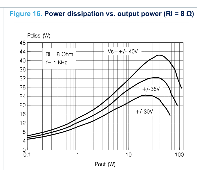

    Rezystancja termiczna zależy od temperatury, im cieplejszy radiator tym lepsza konwekcja. I odwrotnie przy małej mocy radiator słabo rozprasza więc pozostaje ciepły.
    Charakterystyka strat mocy w funkcji mocy wyjściowej dla klasy AB wygląda tak
    Wykres strat mocy w funkcji mocy wyjściowej dla wzmacniacza klasy AB przy różnych zasilaniach.
    Przykład z dokumentacji TDA7294, przy 40V wzmacniacz osiąga maksimum 100W ale maks mocy strat występuje przy niższej mocy

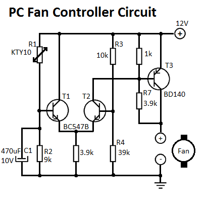

  • #296 21495615
    jarek_lnx
    Posty: 22540
    Pomógł: 4165
    Ocena: 6028

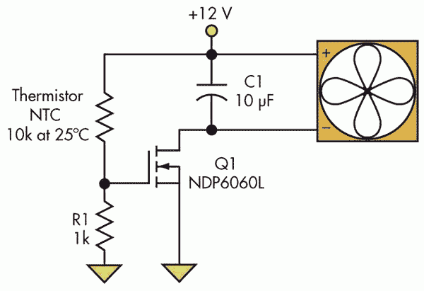

    Budowałem podobny do tego
    Schemat obwodu kontrolera wentylatora PC z komponentami: R1 KTY10, T1 i T2 BC547B, T3 BD140, kondensator 470uF, oraz rezystory R2, R3, R4, R7.
    Takiego nie testowałem ale jest prostszy
    Schemat układu z termistorem NTC i tranzystorem MOSFET.
    Rezystorem można go wyregulować

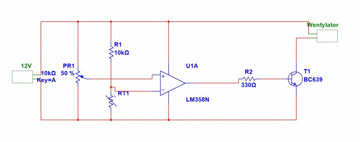

    Ja popełniłem kiedyś taki:
    Schemat układu elektronicznego z regulacją temperatury aktywującą wentylator.
    Ciężko strasznie wyregulować temperaturę włączania wentylatora, szczególnie, że dałem PR wieloobrotowy...
  • #298 21495730
    Sensowny ale można by dodać histerezę. Albo odwrotnie, zmniejszyć wzmocnienie żeby działał proporcjonalnie
    W takich układach to po prostu trzeba nagrzać termistor do zadanej temperatury przełączania i regulować aż przełączy. Wieloobrotowy z pewnością to utrudni.
    Można też wyliczyć jakie powinno być napięcie dzielnika w zadanej temperaturze i według tego ustawić napięcie z potencjometru.

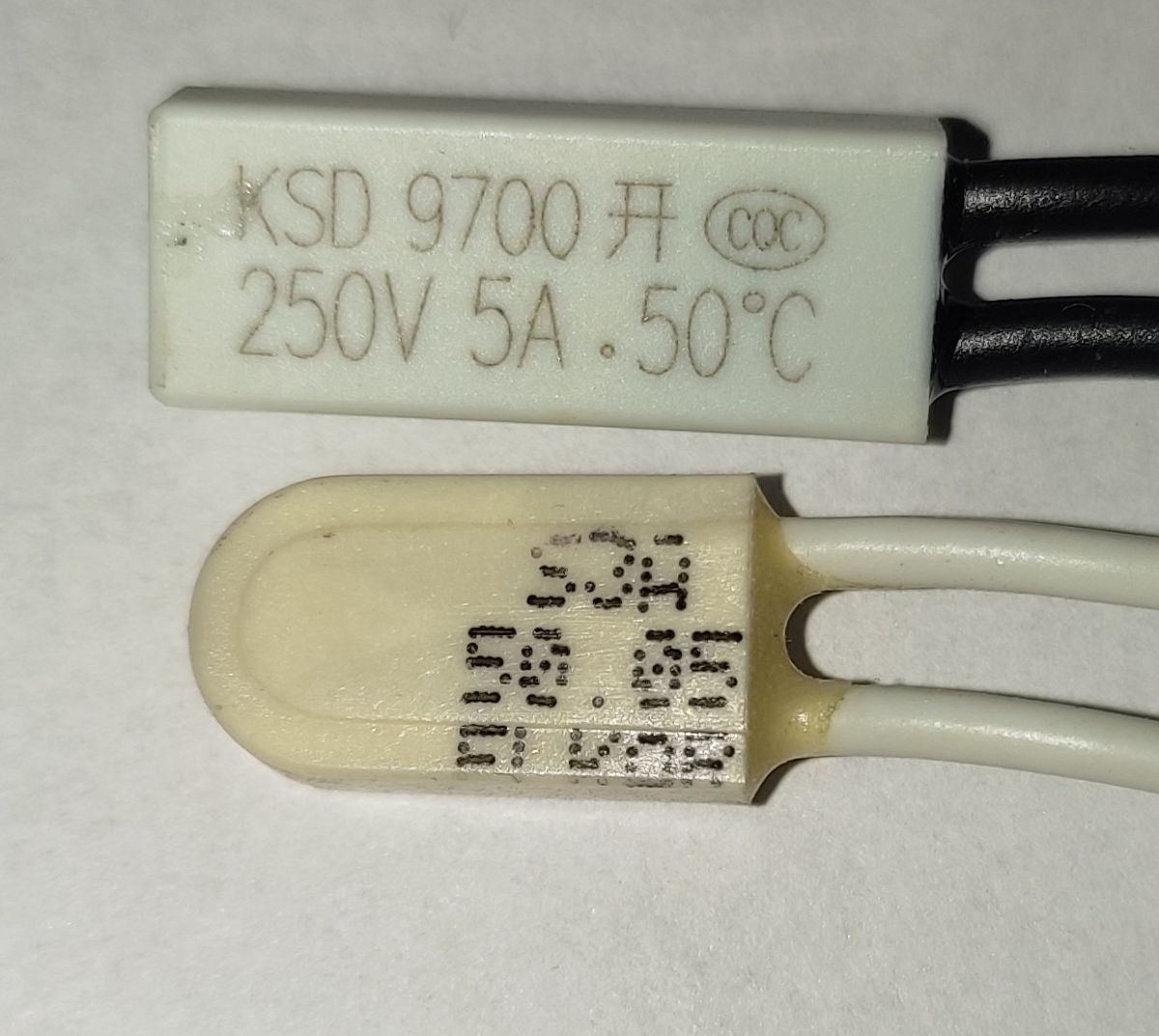

    #300 21495867
    CYRUS2
    Posty: 17661
    Pomógł: 1221
    Ocena: 3460
    Gobbo napisał:
    Nie mam czym zmierzyć. Poprostu obawiam się przegrzania.
    Do tego wystarczy wyłącznik termiczny.
    Nie wymaga elektroniki.
    Posiada histerezę.
    Dwa wyłączniki termiczne z oznaczeniami technicznymi.
    Są na różne temperatury.
