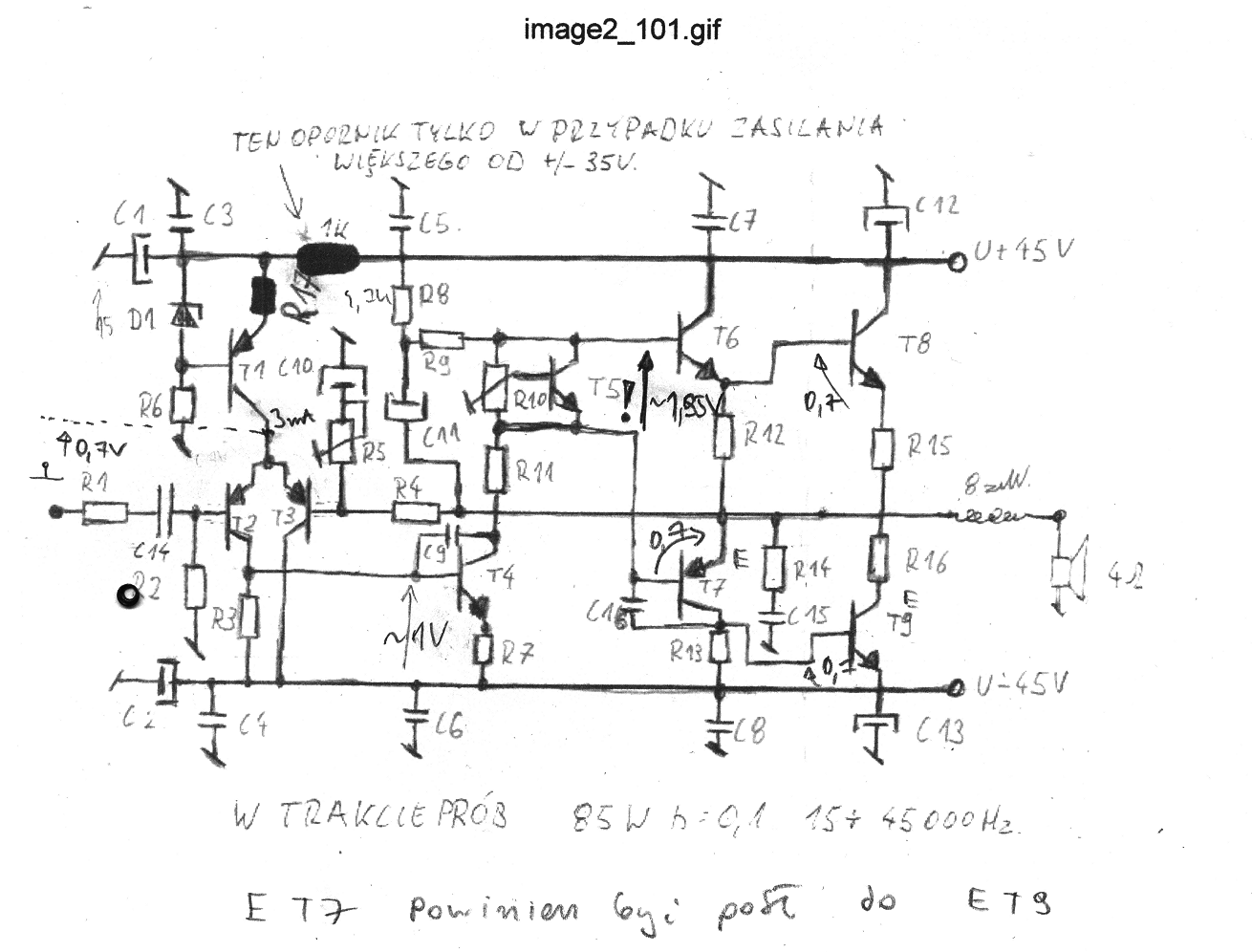

    Otoż problem dotyczy wzmacniacza z tego watku https://www.elektroda.pl/rtvforum/topic258686.html
    zrobilem wszystko wedlug instrukcji i niestety bez podlaczenia koncowek na wyjsciu jest napiecie stale nie mam pojecia co moze byc grane wszystko jest zmontowane jak nalezy i zgodne ze schematem wszystkie elementy sprawne a nie dziala:(
    pomocy.

    Witam! Piszesz zbyt nie dokładnie, masz na wyjściu 35V, ale co? Plus czy minus? To jest też ważne, ogólnie, jeżeli jest pełne napięcie na wyjściu, zakładając, że faktycznie masz tranzystory sprawne, to musi być ten tranzystor wysterowany, bo inaczej by nie było tego napięcia, wysterowanie, może być różne, może się wzmacniacz wzbudzać, na w.cz, może być przerwa na jednej gałęzi, no przecież jakaś przyczyna musi być, może masz obrócony któryś z tranzystorów, takie pomyłki się zdarzają. Proponuję najpierw sprawdzenie wszystkich elementów, ale od strony elementów, ale mierząc nie bezpośrednio na danym elemencie, ale na jego następnym, w tedy nie dość, że sprawdzisz każdy element, to jeszcze wyskoczą wszystkie zimne luty, mikro pęknięcia itd. sprawdź jeszcze raz, bo przyczyna musi być.
  • #10 1837321
    dymek
    Posty: 1261
    Pomógł: 24
    Ocena: 30
    doszedlem do -8,5v na wyjsciu i bede rzezbil dalej bo juz jestem coraz blizej zera niestety trzeba bylo przerobic pol ukladu tzn pot od pradu spoczynkowego oraz trzeba kilka oporkow bylo zmienic takze mamy z tego prawie jabla j35.

    hmmmmm problem jakby sie bardzo wyjasnil otoz chyba sa walniete w roznicowce tranzystorki bo na bazie t2 znaczy tego tranzystora ktory jest w roznicowce po prawej jest napiecie 25v i wlasniwie to napiecie pcha sie rowniez na emitery najbardziej wkurzajace jest to ze na mierniku wszystko jest w jak najlepszym porzadku bety idealnie tak samo wedlug schematu milion razy sprawdzone uruchomilem juz w koncu kilka sztuk i ta sie zbuntowala??

    układ wzmacniacza jest wyjątkowo prosty. to taka typowa unitra czy zubożony "Jabol" to musi działać.... proponuje posprawdzać poprostu napięcia i prady...
    wstawilem skana z napięciami takimi jak powinny być w układzie....

    Witam! Może i sprawdziłeś milion razy, ale jedno jest pewne, jak by było wszystko w porządku, to by ruszyło. Większość przy składaniu takich wynalazków, robi podstawowy błąd, a mianowicie, wkłada te elementy jak lecą, ja przed włożeniem każdy element sprawdzam, i tak się jeszcze czasem zdarza, że nie ruszy od kopa, ale w tedy to już wiem, że popełniłem jakiś błąd, w formie zamiany nóg tranzystorów, albo całych tranzystorów i tak bywało. Szkoda tylko, że zburzyłeś za sobą największy most {Zibisunt} zapewniam cię, że My razem wzięci, do pięt mu nie sięgamy swoją wiedzą i doświadczeniem, no, ale chyba wiesz, co robisz.

    hmm co do zibisound to nie kwestionuje jego wiedzy ja jestem domoroslym szperaczem i nie uwazam zebym jakas wiedze posiadal ale na forum obowiazuje zasada odpowiadac na pytania i sam juz tez nie raz dostalem opieprz za pisanie pod postem typu mojego ze wez zloz sobie lepiej tda jak bym chcial tda to bym zlozyl napraewde zaden klopot 15 minut roboty kiedys skladalem tda na zamowienia mostki nie mostki i juz poprostu mam ich po dziurki w nosie.
    co do sprawdzania zapewniam cie ze kazdy jeden opornik czy trazystor zostaly sprawdzone zmierzone bety itd z 3 kupnych bf459 jeden tylko jest dobry i co tu wiele gadac

    no ja niestety mialem tutaj wszystkie no name i w napieciowce zamiast bf459 to jakis KT940A ktory niby jest zamiennikiem ale jak sie okazalo nie dziala no ale coz.zamontowalem teraz bd911 912 i bf459 wymontowane z diory jakiejs i prosze w roznicowce mam tez z rozbiorki niestety w mojej miejscowosci wielkiej gdyni nie ma jednego sklepu w ktorym mona by bylo kupic porzadny tranzystor motoroli przykre ale prawdziwe jedyne dzialajace sa w morsie ktory jest czynny jak sie trafi

    dalem rade dalem ale co z tego i tak poszedl na polke czeka na swoj subwoofer ktory poki co stoi jako sterta desek w piwnicy o i jeszcze 2 kilo szpachli:) do tego przetwornica i zobaczymy jak w samochodzie zda swoja role :>
