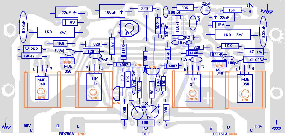

  • Załaczam z netu kompletny projekt wzmacniacza -schemat plus PCB-300W/4ohm.Tranzystory koncowe to :3xBD750/751lub MJ15015/15016 lub
    2SA5200-2SA1943.PCB jest ju w lustrye do termotransferu.

    Bardzo fajnie sie zapowiada :) ... wzmacniaczyk fajny, ale jest kilka pytan. Jakie trafo jest potrzebne aby wysterowac ten wzmacniacza? Tl0 na wejsciu, Mje lub 2SC ... standardowa aplikacja BD itp. Jeżeli płytke robiłeś w Painie to "respect" (bo na to wyglada). To 300W to sinus? Jakoś mi to nie wygląda ba wydaje mi sie ze troszke małe masz napiecia zasilaniowe. Ile można mu podac max? Czy to minimum?

    A te 300W to chyba trochę naciągane... BD-ki mają napięcie C-E max 100V więc + - 50V to napięcie maksymalne już po wyprostowaniu i filtracji. Z trafa max 2x 35V, załóżmy + - 40V czystego w miarę wygładzonego napięcia, więc pomijając napięcie resztkowe mamy 200W...
    Do DJkompot:
    Trafo chyba można sobie policzyć, 300W rzekomej mocy plus sprawność końcówki w granicach 60%, wychodzi jakieś 500W. Jeśli wersja stereo to oczywiście dwa razy mocniejsze 1000W...
    A tak nawiasem mówiąc ja w swoim wzmacniaczu mam zasilane końcówki ponad +-65V i ni cholerę nie daje większej mocy niż 120W na kanał. próba wyciągnięcia większej mocy skutkuje wyłączeniem kolumn by ich nie uszkodzić z powodu zniekształceń...

    Proponuje zamiast BD-ków wstawić pare 2SA 5200/2SA1943.Napięcie max
    kazdego to 230V moc 150W i juz mozna zonglować napięciem zasilania do woli.W przypadku MJ15015/16 to moc 180W nap.max.120V/napiecie pracy/

    Projekt fajny ale jest kilka postrzeżeń. Te sterujące (driwery) trany tip mają max 100V i łatwo przebić. Z tego napięcia zyskasz max z 140W/4R RMS chyba że więcej na przesterze. No i te bd mają zaniskie napięcie pracy a mje mają złe odprowadzenie ciepła. Najlepiej wymień driwery na mje340 i 350 oraz trany mocy na 2sa1943 i 2sc5200 i będzie git.

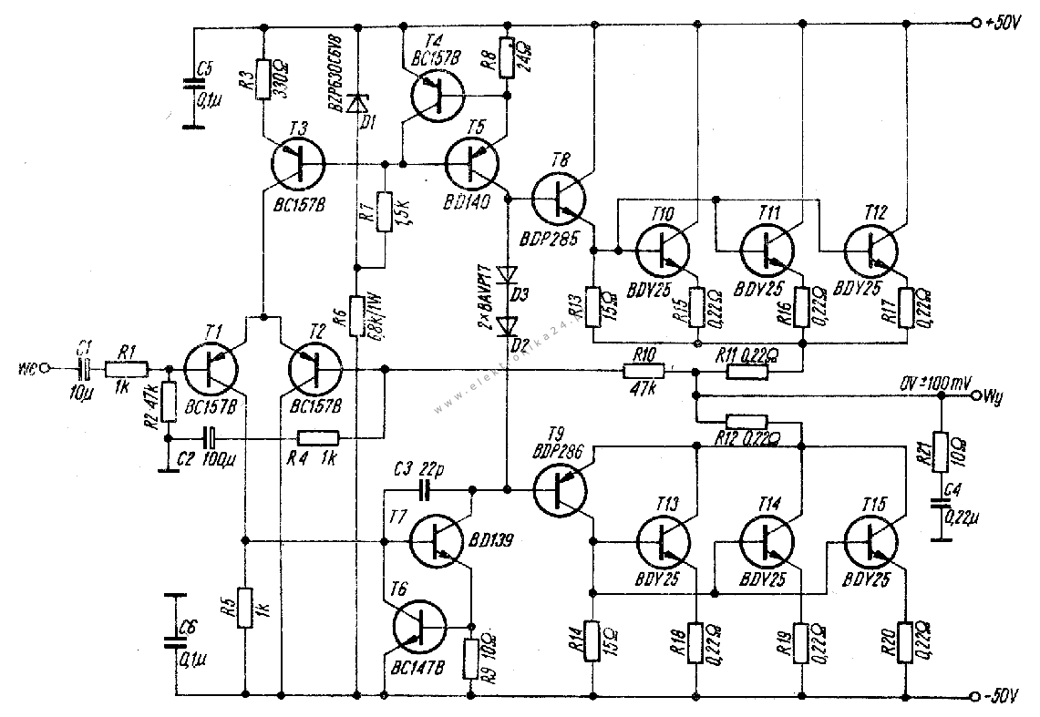

    Panowie na moje oko ten wzmacniacz nie wyciągnie tych 300W tylko co najwyzej 150
    wydaje mi sie ze ten uklad bedzie lepszy

    I niby ten schemat ma być lepszy? Nawet stabilizacji prądu spoczynkowego nie ma...

    PAWEŁ74 no bo prąd spoczynkowy ustalaja diody D2 D3. Kolega skladał ten układ i powiem panu ze bylem mile zaskoczony, tylko zamiast tranzystorów końcowych były zastosowane o ile sie nie myle 2SC5200

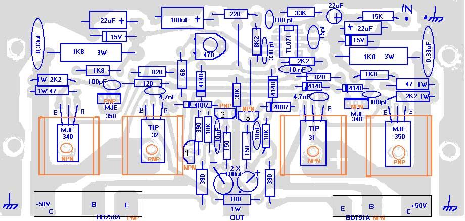

    Może ktoś mi rozjaśni jakie tranzystory mają być przy 1,2,3,
    i jakie napięcie max może być na wejściu oraz jakie natężenie ma być dla tej końcówki mocy /czy to jest układ mostkowy czy można zastosować taki układ http://sklep.avt.pl/photo/_pdf/AVT2449.pdf

    Kolego smigas nie jest to układ mostkowy , tak może współpracować z tym kitem avt. Niestety jak widzę posiadasz mało doświadczenia i wiedzy żeby zbudować ten układ, ma kilka błędów.
