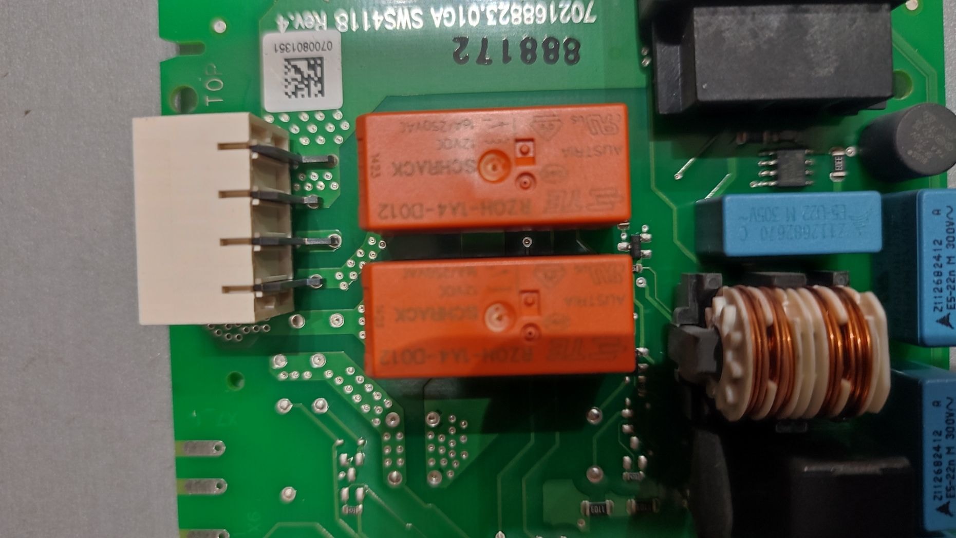

    Witam, zmywarka Bosch SPV43M10EU/21, programy myjące po kilku minutach stają w miejscu i nie idą do przodu, (zmywarka dalej pracuje) jedynie program płukania idzie do końca, po otwarciu drzwi woda zimna. Zrobiłem myk, że wylałem tę zimną wodę i wlałem gorącą i program ruszył, więc obstawiłem, że usterką będzie spalona grzałka. Wymieniłem na nową i nic to nie dało. Ma ktoś pomysł, co może być przyczyną, że czas stoi w miejscu?

    Sprawdź grzałkę, najprawdopodobniej ona jest uszkodzona, choć jeżeli sama grzałka będzie sprawna to może temu być winny przekaźnik grzałki w module.
    Prawy bok do demontażu, miernik w dłoń i po odpięciu od sieci pomiar oporności grzałki w pierwszej kolejności. Po wynikach pomiarów będziemy myśleć co dalej😉

    Jak wyjmiesz już moduł to sprawdź obwód pomiaru temperatury, dojdziesz po kablu od grzałki tym mniejszym. Tam gdzie wpięty będzie w moduł sprawdź elementy SMD, przy przepaleniu grzałki potrafi się uszkodzić ten obwód ale to rzadkie przypadki.

    Zmywarka musi generować błędy, chyba, że została włożona niewłaściwa pompogrzałka.

    Ok. Znalazłem, oba przekaźniki odpowiadają za grzałkę? W jednym miejscu ścieżki są jakieś ciemniejsze, w miejscu tego dużego kondensatora.
    Tak jak napisał przedmówca - zmywarka generuje błędy obwodu grzałki / NTC.
    Ostatnio miałem od jednego ze stałych klientów - serwisantów moduł z podobnej zmywarki i franca nie uruchamiała grzałki (myła w zimnym). Majster wymienił pompo - grzałkę, czujnik OWI -> nawet przekaźniki na module i nic! Po włożeniu do innej zmywarki również nie grzała, zatem problem był ewidentnie w sterowniku. Z czystej ciekawości wgrałem koledze nowy soft -> bez zmian, skończyło się na wymianie kpl modułu za 760 zł (wersja SMM - WiFi).

    >>21448881 żadnych błędów nie pokazuje, timer staje w miejscu i mieli zimną wodą, pompa wymieniona na identyczną, poza tym we wcześniejszym poście podałem oporność starej grzałki, która raczej wskazuje, że grzałka nie była spalona
  • #14 21450356
    fux2
    Posty: 8
    >>21449016 Wylutowałem dzisiaj przekaźniki i je sprawdziłem, są sprawne. Następnie podpiąłem moduł do zmywarki i sprawdziłem go podczas pracy. Przekaźniki co chwilę coś tam cykają. Zmierzyłem napięcie na wyjściu na grzałkę: na jednym pinie 107 V, a na drugim 77 V, i się nie zmienia, nawet jak zmywarka nie pracuje. Co ciekawe, po odpięciu wtyczki od grzałki timer rusza do przodu i zmywarka kończy program. Po podpięciu wtyczki timer się zatrzymuje.
