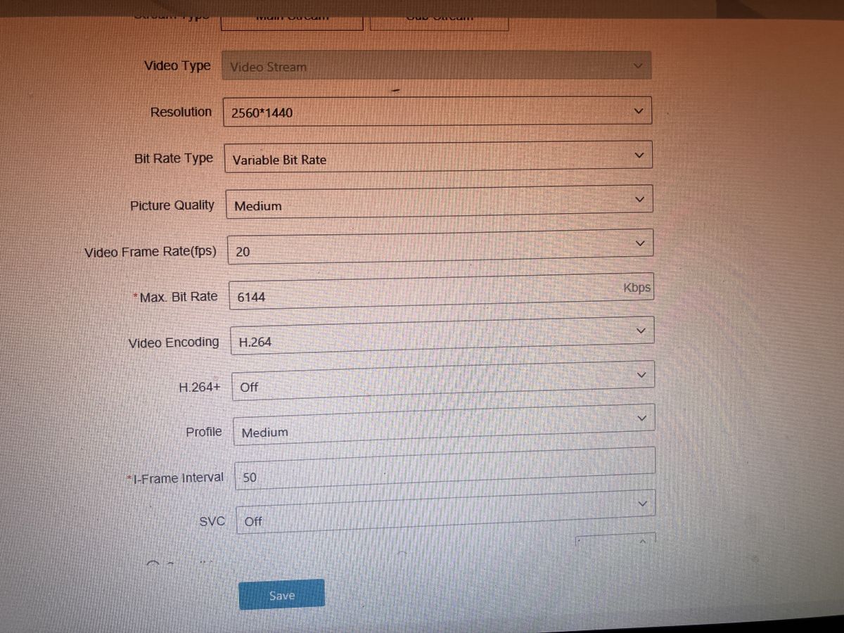

    Mam problem z domofonem Hikvision, który powstał po zainstalowaniu na kompie iVMS-4200.
    Posiadam zestaw:
    - DS-KH6320-WTE1
    - DS-KV8113-WME1 Surface
    - Switch PoE 4 1 Hikvision
    - kamery IP PoE 4 Mpx IPCAM-B4-P HiLook by Hikvision
    Do momentu zakupu kamer domofon był w pełni skonfigurowany z możliwością obsługi w aplikacji na iOS. Kiedy dokupiłem i zainstalowałem dodatkową kamerę, to, nie widząc jej do podglądu na panelu wewnętrznym domofonu, zainstalowałem na kompie aplikację iVMS-4200, sądząc, że tam sobie to skonfiguruję.
    Program bez problemu wykrył i dodał kamerę, z której podgląd mogę uruchamiać i w iVMS, i w aplikacji na iPhone (nadal nie widać kamery w panelu wewnętrznym domofonu). Natomiast kiedy chciałem dodać w iVMS domofon, to z automatu przerzuciło go w tryb offline (zarówno w iVMS, jak i w aplikacji na telefonie), przez co nie mam teraz do tego dostępu. Domofon mogę tylko używać poprzez monitor na ścianie.
    Zresetowałem i zainstalowałem ponownie cały domofon - to spowodowało pojawienie się online w aplikacji na telefonie. Kiedy jednak ponownie odpaliłem iVMS, to z automatu domofon przeszedł na offline.
    W takim razie pytanie:
    1. co zrobić, żeby było to online?
    2. Jak uruchomić podgląd dodatkowej kamery na monitorze od domofonu?

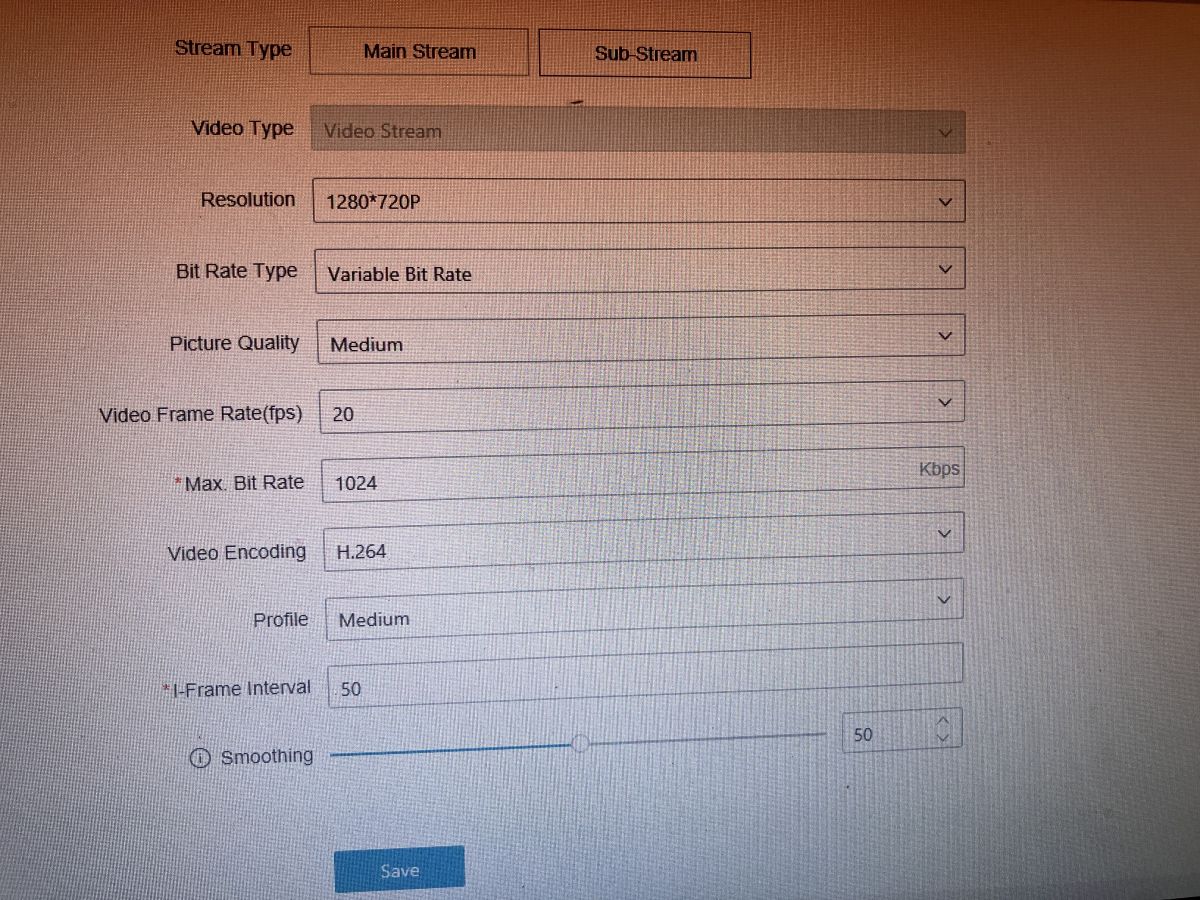

    Jestem w ustawieniach kamery w iVMS.
    W „Common settings” w zakładce Video jest Stream Type - Main i Sub. W jednym i drugim są ustawione różne parametry - coś w nich zmieniać?
    [img-1]
    Zrzut ekranu ustawień kamery w aplikacji iVMS, pokazujący różne parametry strumienia wideo.
    Zrzut ekranu ustawień kamery w iVMS, pokazujący opcje dla strumienia wideo, takie jak rozdzielczość, bitrate i jakość obrazu.

    sub str ustaw najmniejszą możliwą rozdzielczość, jak zaskoczy, to potem stopniowo próbuj większe.
