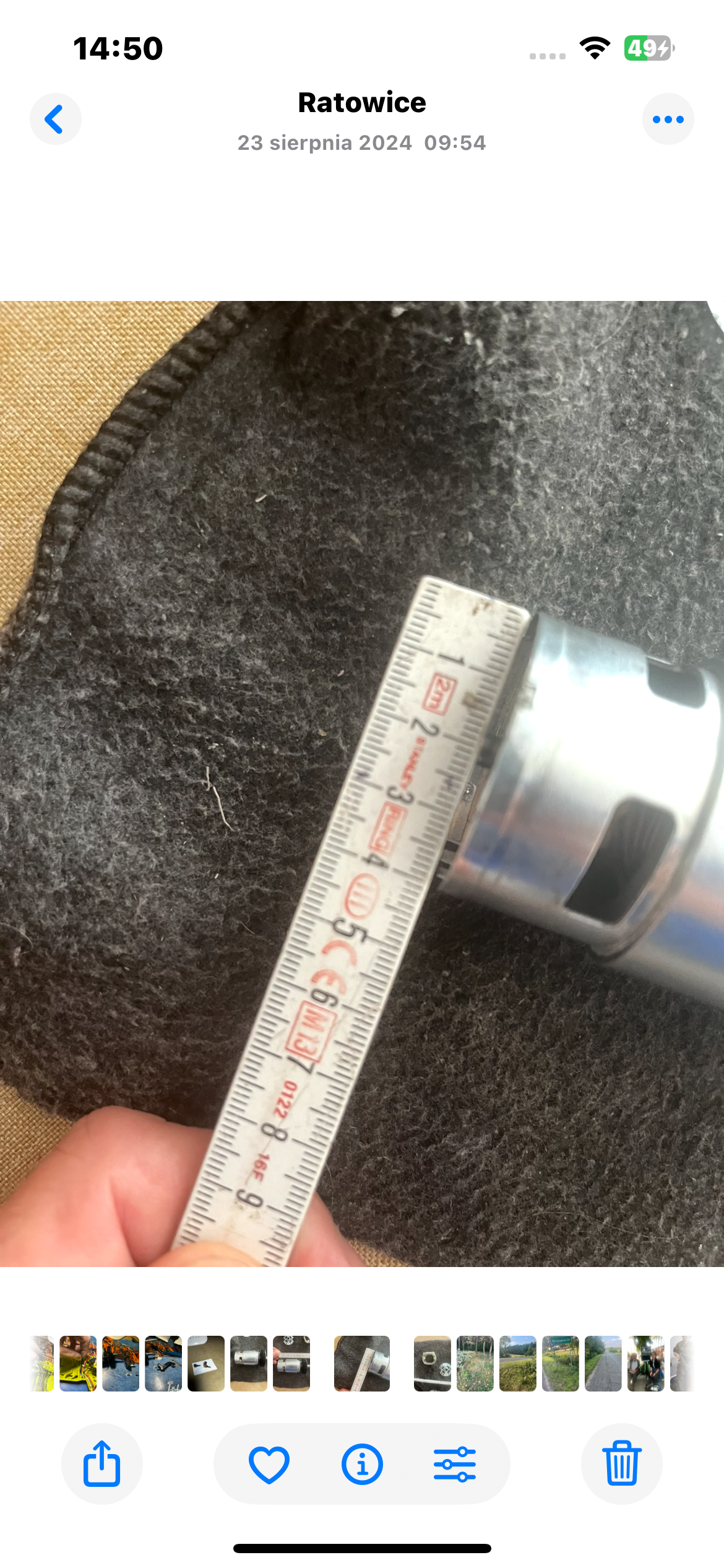

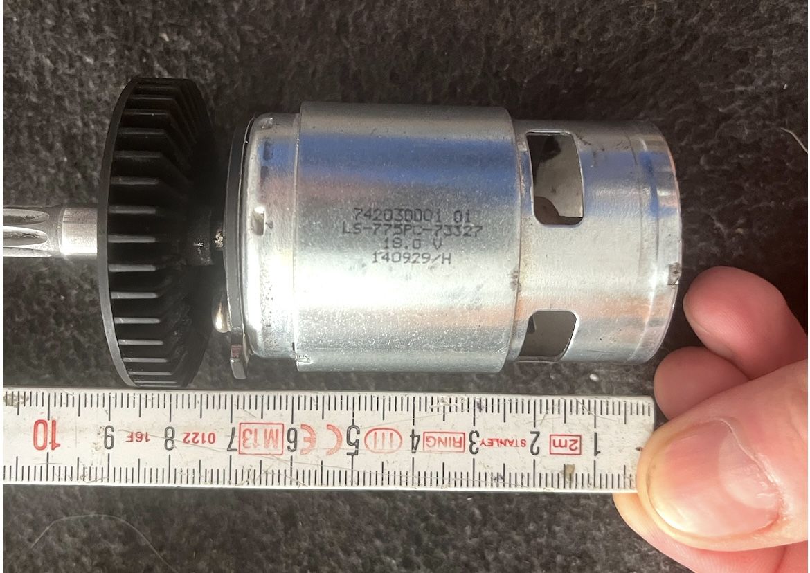

✨ Poszukiwany jest zamiennik silnika do wyrzynarki Ryobi model R18JS o parametrach LS-775PC-73327, 18 V. Istotne jest dobranie silnika o odpowiednich wymiarach wałka – średnica 5 mm i długość 18,5 mm. Wskazano, że silnik należy do klasy 775, co może ułatwić znalezienie kompatybilnego zamiennika. Zalecane jest wyszukiwanie silników klasy 380 lub 775, zwracając uwagę na dokładne wymiary i liczbę frezów na wałku. Podano również przykład oferty na Allegro (nr 17940237003) jako potencjalny zamiennik. Pomiar średnicy wałka powinien być precyzyjny, najlepiej w osi wałka, a nie na wysokości terminali, aby uniknąć błędów w doborze.
