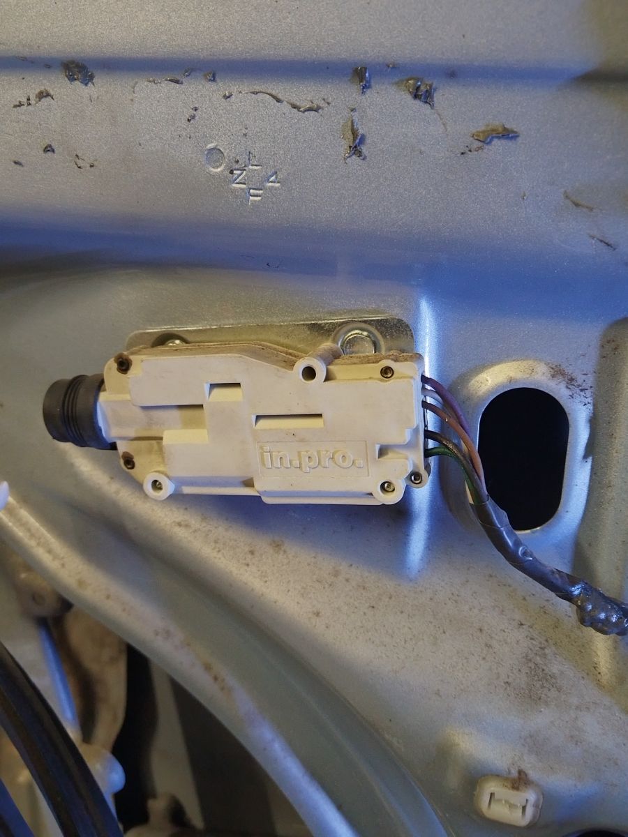

    Podpowie ktoś, jak taki siłownik podłączyć pod uniwersalny sterownik centralnego zamka
    Siłownik marki in.pro zamontowany na wewnętrznej stronie drzwi samochodowych.
    AI: Jaki jest model siłownika i uniwersalnego sterownika centralnego zamka, który chcesz podłączyć?
    Siłownik in.pro.

    Prawdopodobnie dwa dolne to sterowanie silnikiem, trzy górne to sygnały sterujące. Sprawdzić kontrolką diodową.
