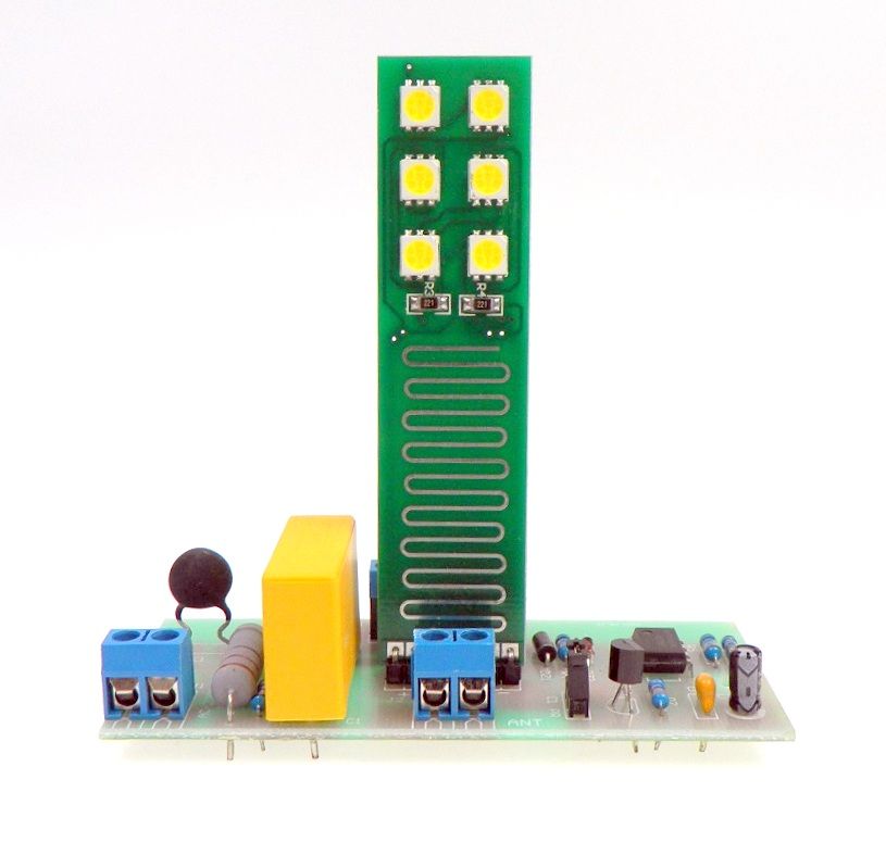

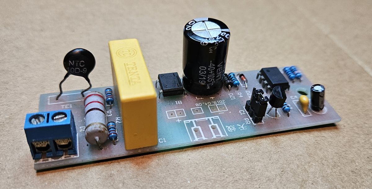

    We wkładzie LED do lampy sygnalizacyjnej Lucy 230 V padł pionowy moduł z diodami LED - zdjęcie podobnego modułu poniżej.
    Niestety nie znam parametrów tego modułu, oprócz tego, że dochodzi tam napięcie 24 V. Chciałbym go zastąpić żarówką LED np. z trzonkiem G4 24 V, 3 W. Jednak występujący tam BC547 (0,1 A) może być za słaby na taką żarówkę (3 W/24 V=0,125 A).
    Jaki ewentualnie zamiennik mógłbym tam zastosować w obudowie TO-92? Mam w domu BC639 (1 A), czy taki byłby OK?
    Czy dodatkowo nie byłaby konieczna wymiana rezystora mocy w obwodzie zasilania?
    Moduł LED z diodami na zielonej płytce PCB.

    Skąd wiesz, że moduł padł? Diody wyglądają na całe, bo spalone mają w sobie czarne kropki.
  • #5 21452731
    rafluk75
    Posty: 22
    Moduł wymontowany - diody nie świecą po przyłożeniu napięcia, układ kluczujący z timerem 555 i tranzystorem BC547 działa.
    To zdjęcie poglądowe, moja płytka z LED-ami wygląda inaczej, ma po 2 LED-y z każdej strony. Płytka z przerywaczem jest identyczna.

    To mi wygląda na układ zasilany bezpośrednio z sieci i jako ogranicznik prądu służy szeregowy kondensator dopasowany do poboru prądu przez układ niskonapięciowy i żarówki może nie uciągnąć, przeróbka dosyć problematyczna.

    Tak, zasilanie jest bezpośrednio z 230 V.
    Tam po kolei szeregowo jest warystor, rezystor 220, a następnie kondensator 1 uF. Równolegle do tego kondensatora są wpięte rezystory 2x220k (połączone szeregowo). Potem jest już mostek Gretza, za nim napięcie ma 24 V, które zasila ten moduł LED.
    Taka żarówka LED 24 V, 3 W nie ma dużego poboru prądu, dlatego ją rozważałem do takiej przeróbki.

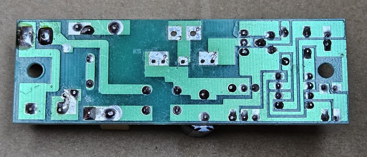

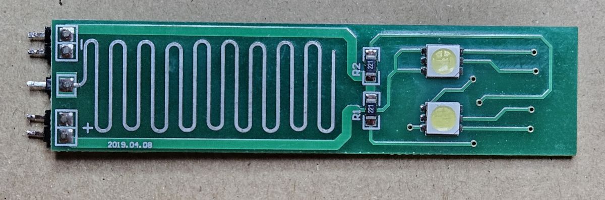

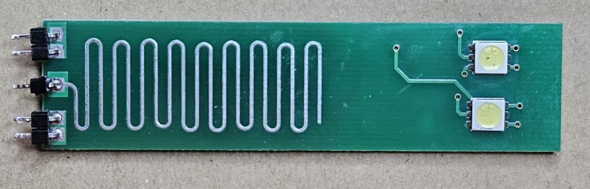

    Ale ok, poniżej fotki płytki przerywacza z elementami i stroną lutowania, oraz obie strony wylutowanego modułu LED. Na płytce przerywacza nie ma też złącza do anteny (nieistotne), który też wylutowałem.

    Możesz wstawić BC639. Tylko maksymalna wydajność zasilacza w tym układzie, to ok. 67mA, przy 230V. Prąd ten musi starczyć na zasilanie NE555 jak i diod LED. Dla testu możesz wstawić LED 24V 3W i zobaczyć jaki będzie efekt.
    Polecam ostrożność przy "zabawie", ze względu na brak separacji galwanicznej od sieci.

    Jeśli faktycznie 67 mA, to trochę niestety za mało. Wtedy jedyne sensowne przerobienie tej lampy to wstawienie triaka i puszczenie przez niego jakiegoś LED-a na 230 V.

    Jeżeli masz pod ręką LED-a 24V 3W. Nic nie stoi na przeszkodzie, aby podłączyć go do testu i sprawdzić jak się zachowa układ. Jedynym skutkiem ubocznym przeciążenia układu, będzie obniżenie napięcia zasilającego.
    Może okazać się tak, że pomimo przeciążenia. Lampa będzie działać a jasność błysków LED będzie zadowalająca.

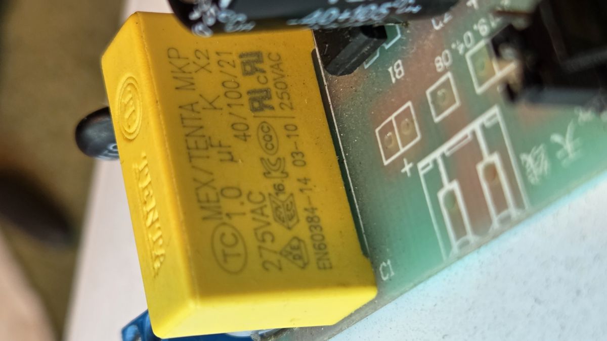

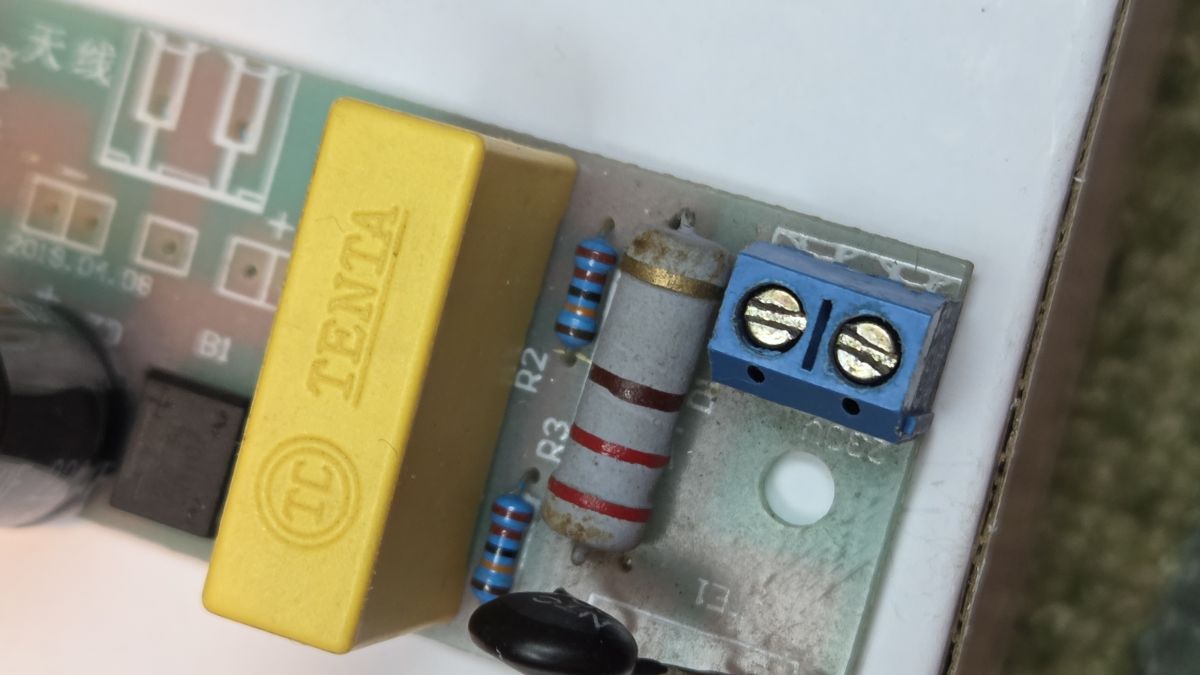

    Potrzebuję wartości R1, R2, R3 i C1 ktoś pomoże ?
  • #26 21864121
    rafluk75
    Posty: 22
    R1 = 220 Ω, R2 = R3 = 220 kΩ, C1 = 1 µF
    W załączeniu dokładne fotki tych elementów.
    Zbliżenie płytki PCB z żółtym kondensatorem, dwoma rezystorami i niebieską złączką śrubową Żółty kondensator MEX/TENTA MKP X2 1,0 µF 275 VAC na płytce PCB, obok nadruku C1
