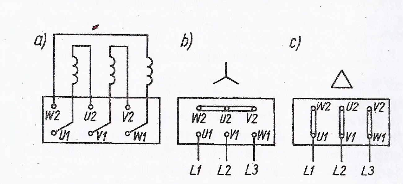

    Chciałbym jeszcze uściślić pewną kwestię. Sytuacja jest następująca mam oberwaną cała puszkę przyłączeniową, wystaje tylko 6 przewodów i nic więcej. Silnik opisany jest jako 220/380 trójkąt/gwiazda. W skrócie aby działaŁ on na trzech fazach musi być podpięty w gwiazdę czyli musimy połączyć ze sobą blaszkami jedną stronę przyłącza. Przewody wychodzące z silnika parujemy, patrząc które z nich mają przejście i tak tworzymy pary na zaciskach. Następnie trzeba zakupić listę przyłączeniową czyli 6 "bolców" z blaszkami. Teraz pytanie jak to wszystko spiąć w całość. W trójkąt to właściwie banał bo parując przewody dokładamy do nich zasilanie i musi hulać. A w przypadku gwiazdy? Czy ma znaczenie po której stronie podepniemy zasilanie a po której połączymy ze sobą blaszki?
  • #23 21457253
    Uruk-hai
    Posty: 125
    Ocena: 26
    Czyli jeśli dwa przewody mają przejście (w tym przypadku silnik jest sprawny na 100% i trzeba tylko tylko odbudować przyłącze wiec chyba rezystancję można pominąć?) to nie można ich umieścić naprzeciwko siebie a przewody zasilające dajemy "po drugiej" stronie blaszek? Które to jest W1 które W2 nie ma znaczenia bo są to końce tego samego obwodu.

    Uruk-hai napisał:
    Które to jest W1 które W2 nie ma znaczenia? bo są to końce tego samego obwodu.
    Ma znaczenie, bo istotne są początki i końce poszczególnych uzwojeń. Poczytaj żesz o tym trochę. Masa tego jest na Forum.

    Kup sobie po pierwsze tabliczkę zaciskową z blaszkami z wymiarami pasującymi do tego silnika, oraz oczka zaciskowe do końców przewodów. Jeżeli już ustaliłeś poszczególne uzwojenia, to podłącz je do tabliczki zgodnie ze schematem gwiazdy. Jeżeli końce i początki są podłączone poprawnie to i silnik będzie pracował poprawnie. Później skorzystaj z pierwszego rysunku. Inny sposób to z użyciem woltomierza prądu stałego o małym zakresie np.10 VDC. Podłączasz go do jednego uzwojenia i obracasz wirnik w prawo. Potem z drugim uzwojeniem i trzecim tak samo i obserwujesz czy wygenerowane impulsy prądu stałego mają ta sama polaryzację. Każdy silnik posiada niewielki magnetyzm szczątkowy, dlatego można to wykorzystać.

    Dziękuję pięknie za zainteresowanie. Sytuacja wygląda tak są 3 pary przewodów. 3 białe i 3 niebieskie. Wcześniej ustaliłem pary i teraz podłączając zacisk + na multimetrze do przewodu niebieskiego a zacisk - do białego uzyskuje wartości ujemne. Jak na tej podstawie określić początek i koniec?
  • #28 21457541
    Krzysztof Kamienski
    Posty: 21882
    Pomógł: 2030
    Ocena: 5142
    A do czego ci to potrzebne? Białe to początki, niebieskie to końce. A może odwrotnie ? Łączysz razem albo trzy niebieskie albo trzy białe, a pozostałe trzy to zasilanie. Jak na rys b. Istotne jest aby albo początki albo końce były zgodne.
    PS. Zaraz zawnioskuję do Gulsona o ,,Mały Upominek" za tą mordęgę z tobą.

    Uruk-hai napisał:
    że to bardzo istotne które jest które.
    Istotne po to, by nie połączyć któregoś z uzwojeń odwrotnie. Tylko tyle, a teraz postaw sam sobie flaszkę za to ,,moralne zwycięstwo"
