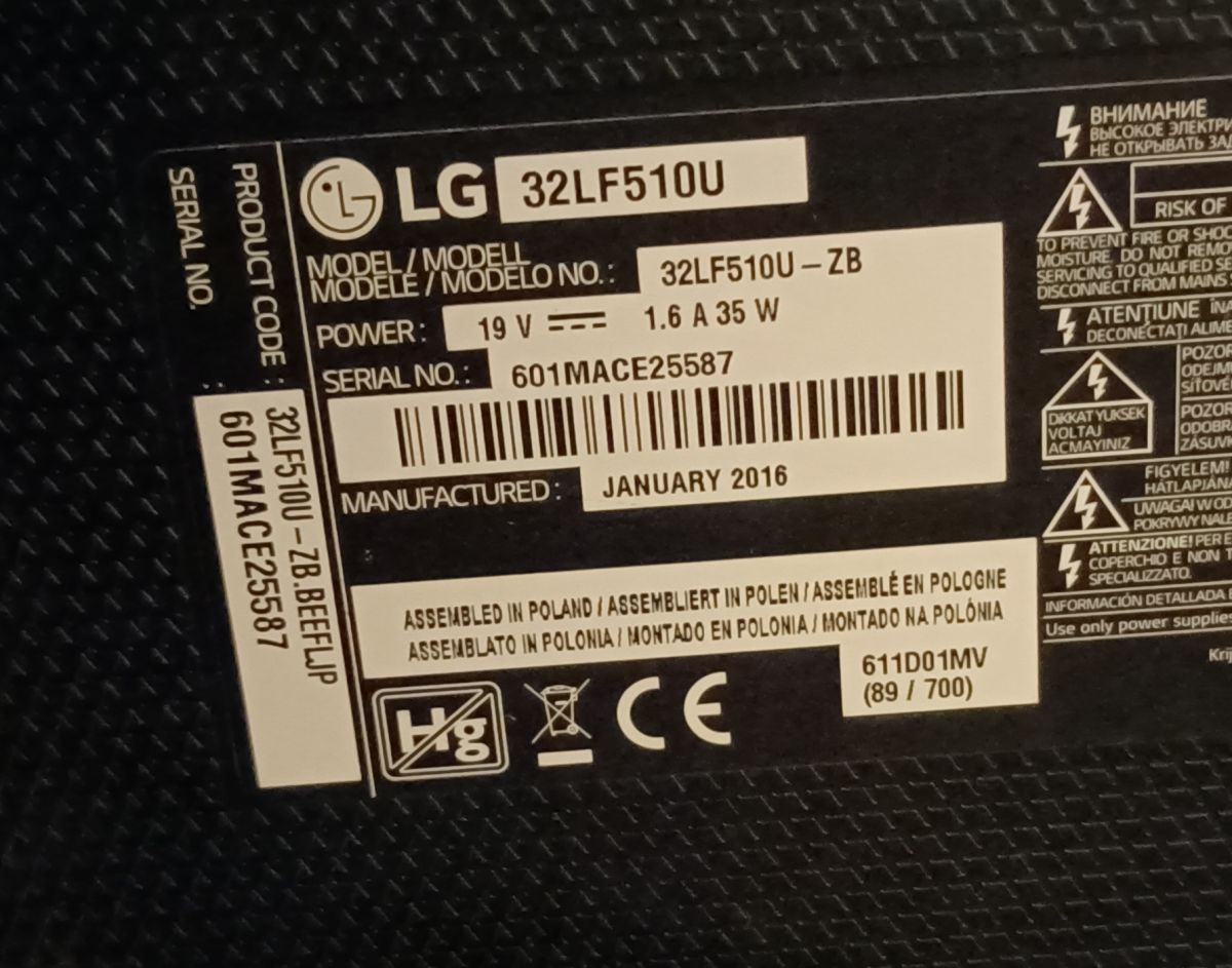

  • #5 21459192
    moleszczuk35
    Posty: 10
    >>21459182
    Tak działał. I dziś też działał, ale po kilku próbach zmiany kanałów ciągle obraz znikał.
    Etykieta telewizora LG modelu 32LF510U z informacjami o numerze seryjnym i dacie produkcji.
    >>21459192
    Telewizor niekupiony przeze mnie. To urządzenie w wynajętym mieszkaniu. Może rzeczywiście potrzebny ten dekoder? Może coś się zmieniło? Ale żeby tak nagle. Dziękuję za wszelkie porady
