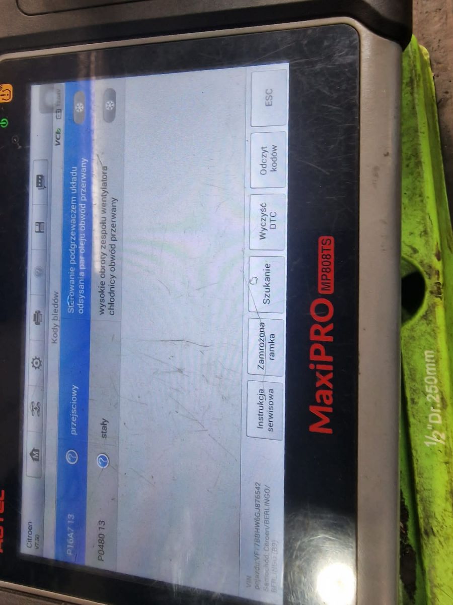

    Witam wszystkich.
    Od niedawna jest posiadaczem cytrynki. Auto ma przejechane 200tys. Stan auta ogólny i mechaniczy jest na b.dobry. Nie ma się do czego przyczepić.
    Wymienione na dzień dobry tarcze, klocki , Rozrząd z pompa wody i napinaczami, termostat plus serwis. Wszystko oryginały.
    W trasie wyskoczyl blad i auto straciło moc i turbo przestało działać. Zatrzymałem się i ponownie odpaliłem auto. Wszystko wróciło do normy. Po przejechaniu kilkuset metrów znów to samo. Teraz po odpaleniu błąd wyświetla się od razu. Mechanik twierdzi że to jakiś błąd z elektryka bo nie może znaleźć problemu. Serwis citroen tez drapie sie po glowie i po ogolnym srawdzeniu auta nie wiedza co jest. Mieszkam w UK a tutaj mechanicy wiadomo jacy są.
    Czy ktoś z was miał taki problem i może coś doradzić?
    Dzięki za pomoc.
    Rafal
    Wyświetlacz diagnostyczny MaxiPRO MP808TS z błędami Citroena Berlingo.

    Masz w błędach jasno opisane co jest nie tak i od tego zacznij. Przerwa to przerwa wiec zrób tak żeby jej nie było. Masz też wymienione elementy wiec one są do sprawdzenia plus wiązka. Nie rozumie w czym problem?

    Przy drugim błędzie sterownik silnika wyłącza turbinę aby zmniejszyć obciążeniu silnika. Usterka modułu wentylatora to dość typowa usterka samochodów PSA.

    Rezystor wymieniony na oryginalny i dalej ten sam problem.

    Zabezpieczenie obwodu, ciągłość przewodów ?
