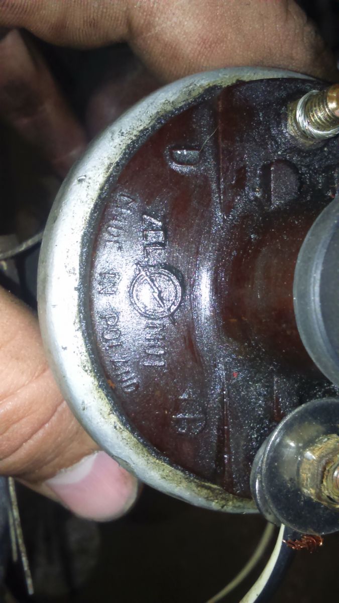

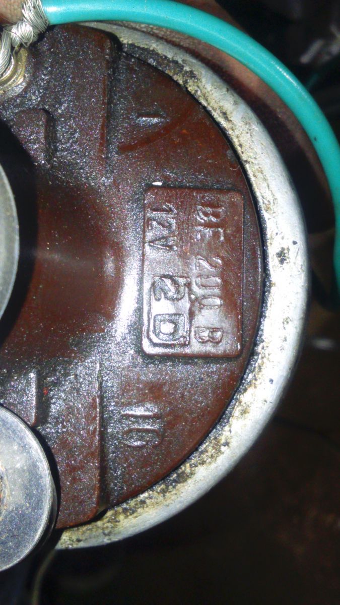

    Witam, mam pytanie (zdjęcia są z internetu, ale cewka taka sama), która śruba do aparatu, a która do akumulatora? Fiat 125p

    78db78 napisał:
    16 na plus.
    Tylko po stacyjce, a nie prosto z akumulatora jak autor.

    >>21461828 bo ja ogólnie mam ten silnik na podnośniku i tylko kabel do cewki z aparatu, jeszcze go nie odpalałem, bo dopiero co kupiłem, więc odpalam na krótko. Więc mam dać od akumulatora przez stacyjkę do cewki? Weź wyjaśnij dokładnie, co mam zrobić, żeby przez stacyjkę do cewki i od razu do rozrusznika.

    Napięcie ma pojawiać się po przekręceniu kluczyka.
    Plus nie może być stale podłączony, jeśli silnik nie pracuje.

    >>21461835
    Czyli ten plus, który wychodzi ze stacyjki po przekręceniu kluczyka w pozycję zapłonu.
    Jak podłączysz plus z akumulatora pod zacisk 16, to po wyjęciu kluczyka ze stacyjki silnik dalej będzie chodzić.

    Niebieski przewód na 16 zacisk cewki biegnie on z stacyjki z pinu 15 stacyjki , na innych cewkach jest też B+ oznaczenie . są też cewki z oznakowaniem 15 i obok B+ to nowsze cewki stosowane z zapłonem elektronicznym .
