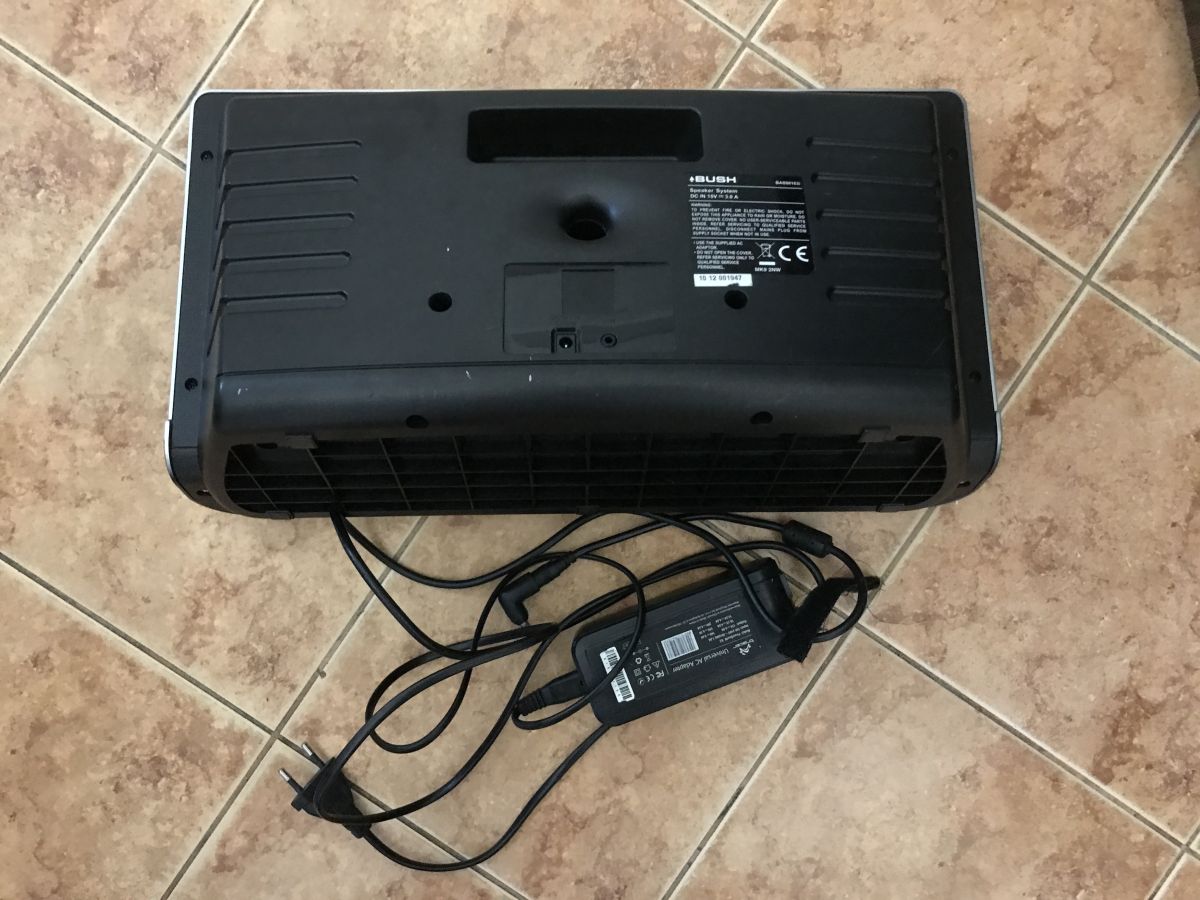

    Przedstawię tu wnętrze stacji dokującej Bush pozwalającej na m. in. odtwarzanie muzyki z iPoda, choć typowe złącze audio jack też jest z tyłu dostępne. Stacja zasilana jest z zasilacza 15V 3A i dodatkowo też oferuje sterowanie przyciskami z przodu (poziom glośności) oraz pilotem, którego ja już w zestawie nie otrzymałem.
    Tył stacji dokującej Bush z widocznym zasilaczem na podłodze.
    Tabliczka informacyjna na stacji dokującej Bush BAS80163i.
    Demontaż rozpoczynamy od wykręcenia śrubek od dolnej pokrywy. Wtedy można dostać się już do elektroniki:

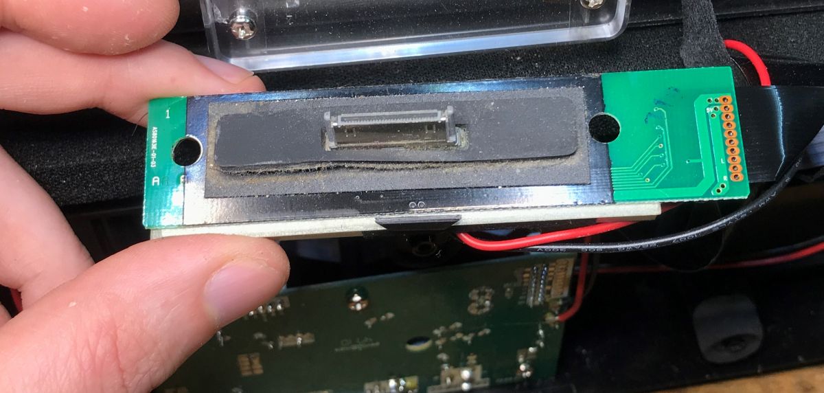

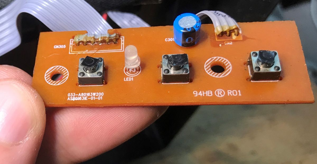

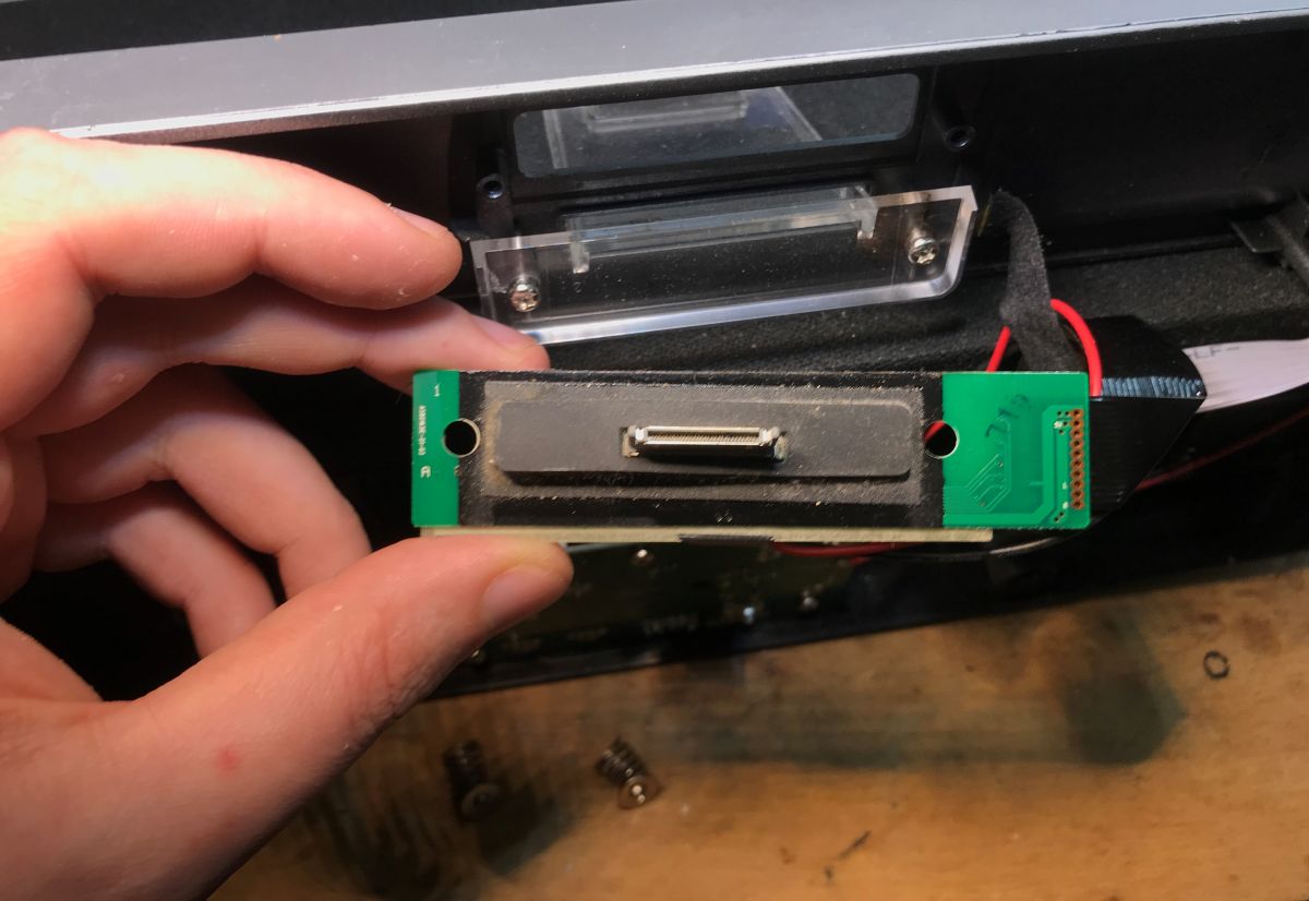

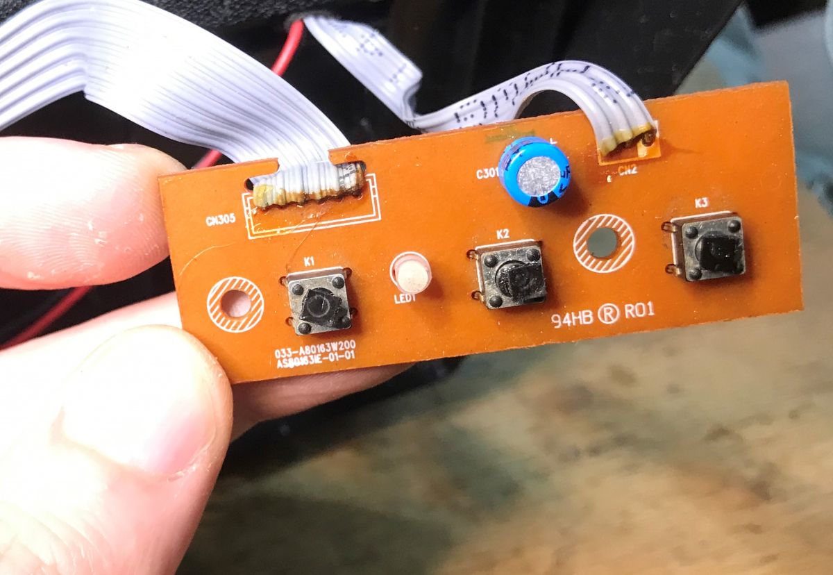

    Oto złącze dokujące i płytka z przyciskami:
    Złącze dokujące stacji Bush widziane z bliska.
    Zbliżenie na płytkę z przyciskami i złączem dokującym stacji muzycznej Bush.
    Zbliżenie na wewnętrzną część stacji dokującej Bush z widoczną płytką z przyciskami i przewodami.
    Zbliżenie na płytkę drukowaną z trzema przyciskami i kondensatorem.
    Płytka z przyciskami i LED ze stacji dokującej.

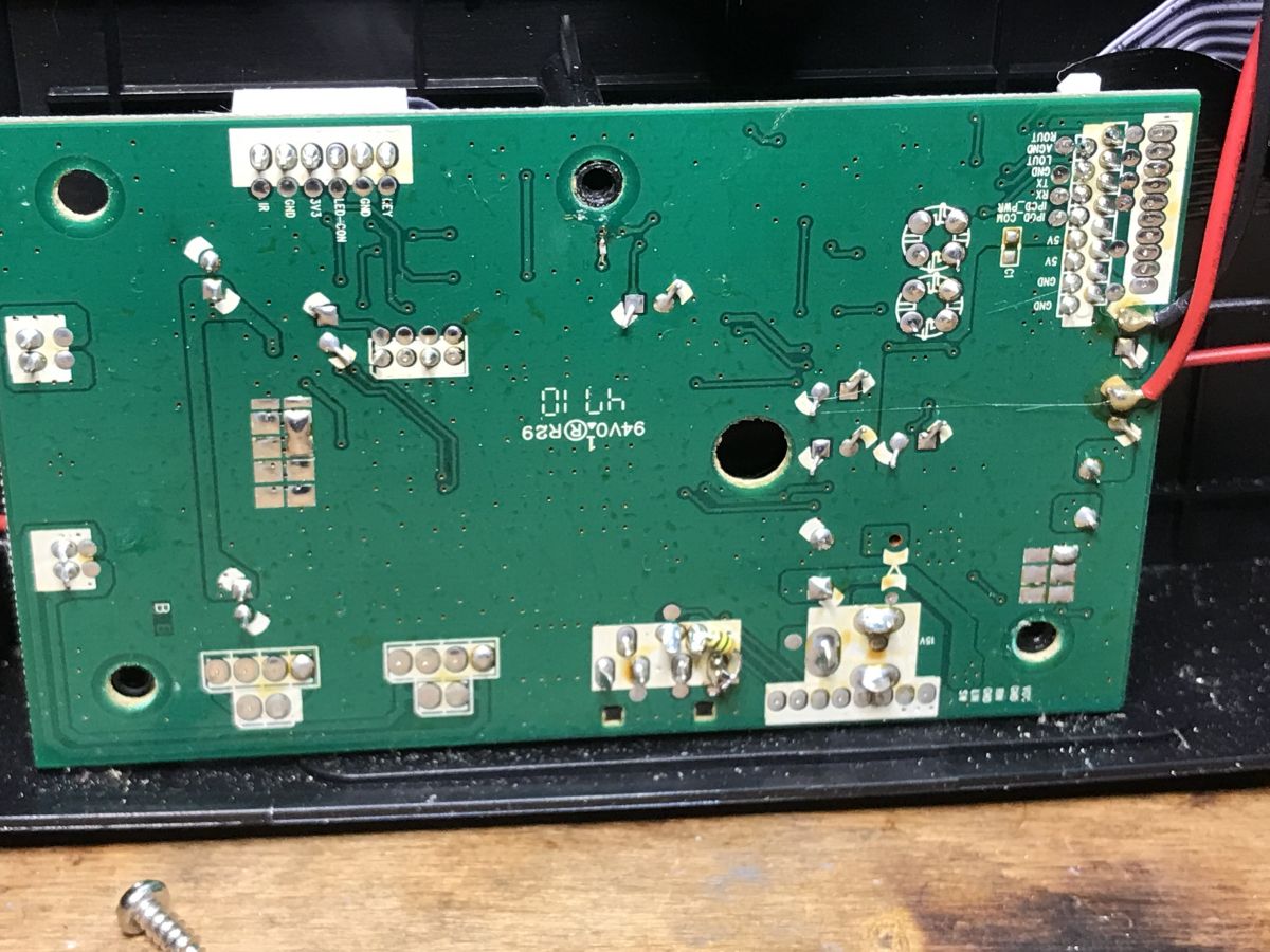

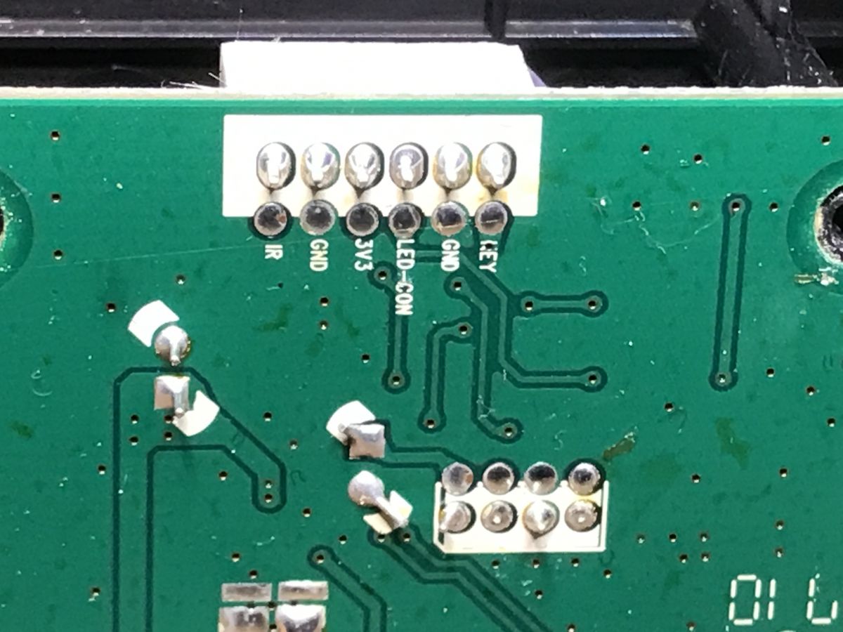

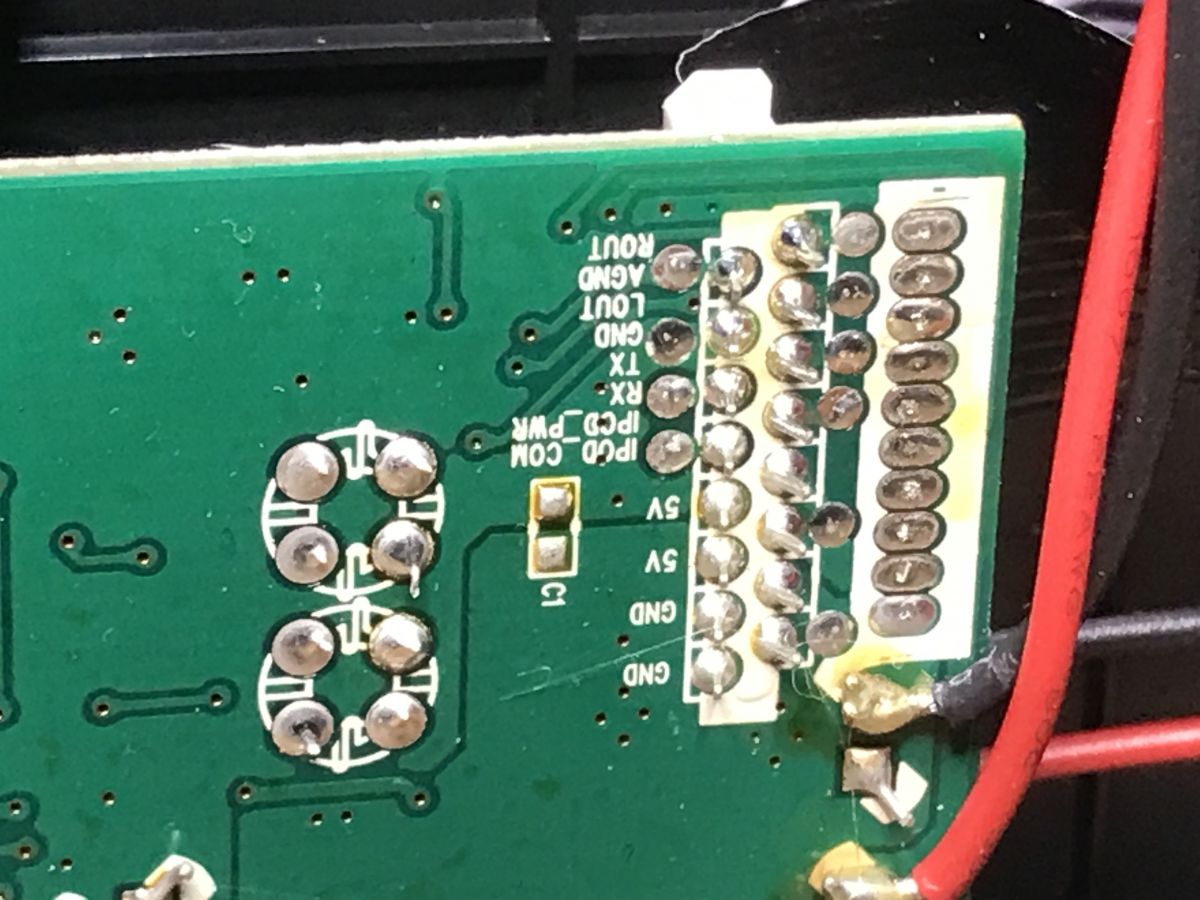

    Płyta główna wraz z opisanymi pinami. Widoczne są tu napięcia 3.3V i 5V.
    Płytka drukowana wewnątrz stacji dokującej Bush z odłączonymi śrubami leżącymi na stole.
    Widok na płytę główną stacji dokującej z widocznymi pinami.
    Zbliżenie na płytkę drukowaną z widocznymi oznaczeniami pinów.
    Zbliżenie na płytkę drukowaną z pinami i opisami napięć.

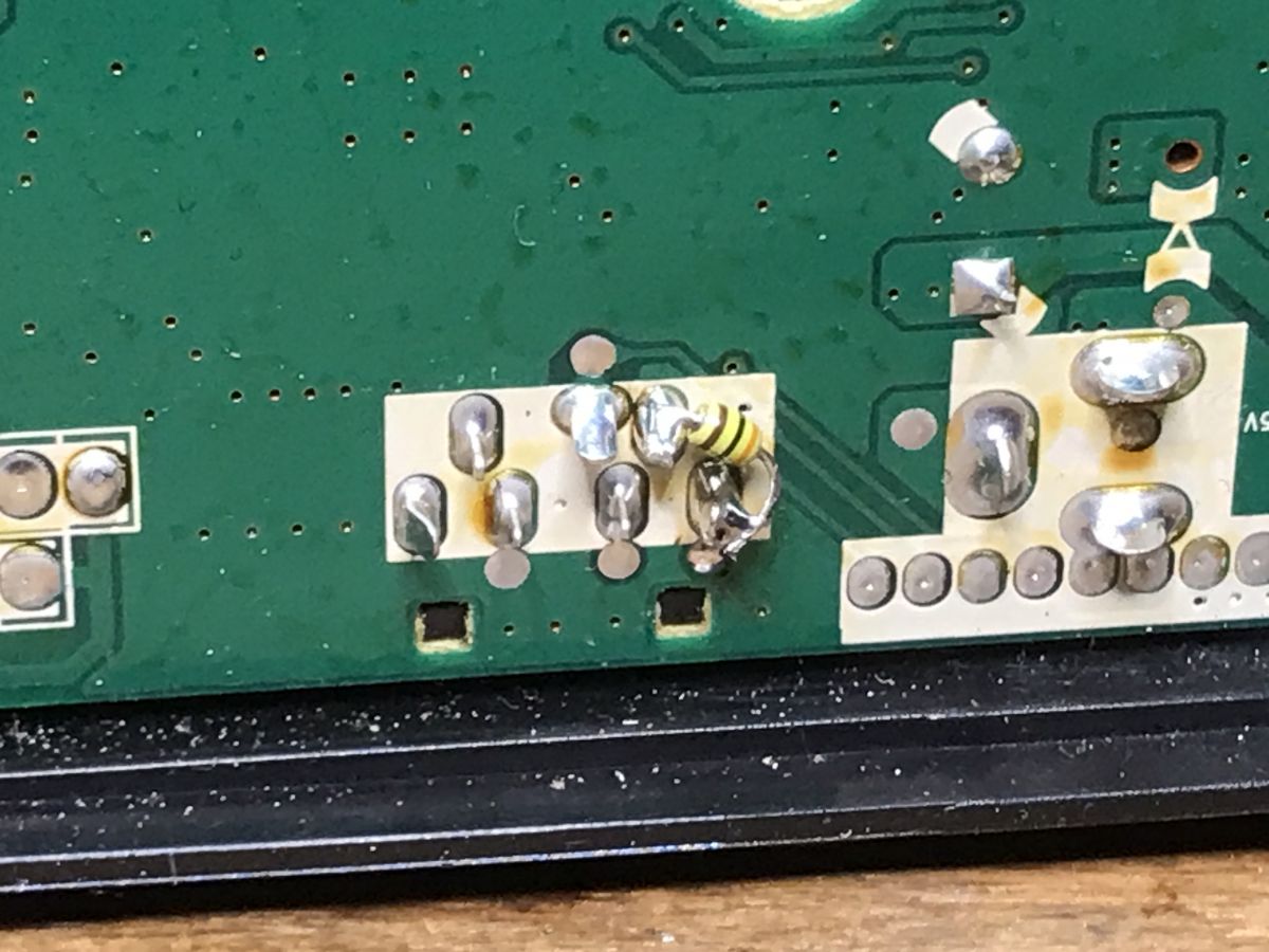

    Ta poprawka na pinach złącza mnie zdziwiła, to tak fabrycznie?
    Zbliżenie na płytę główną z elektroniką i pinami.

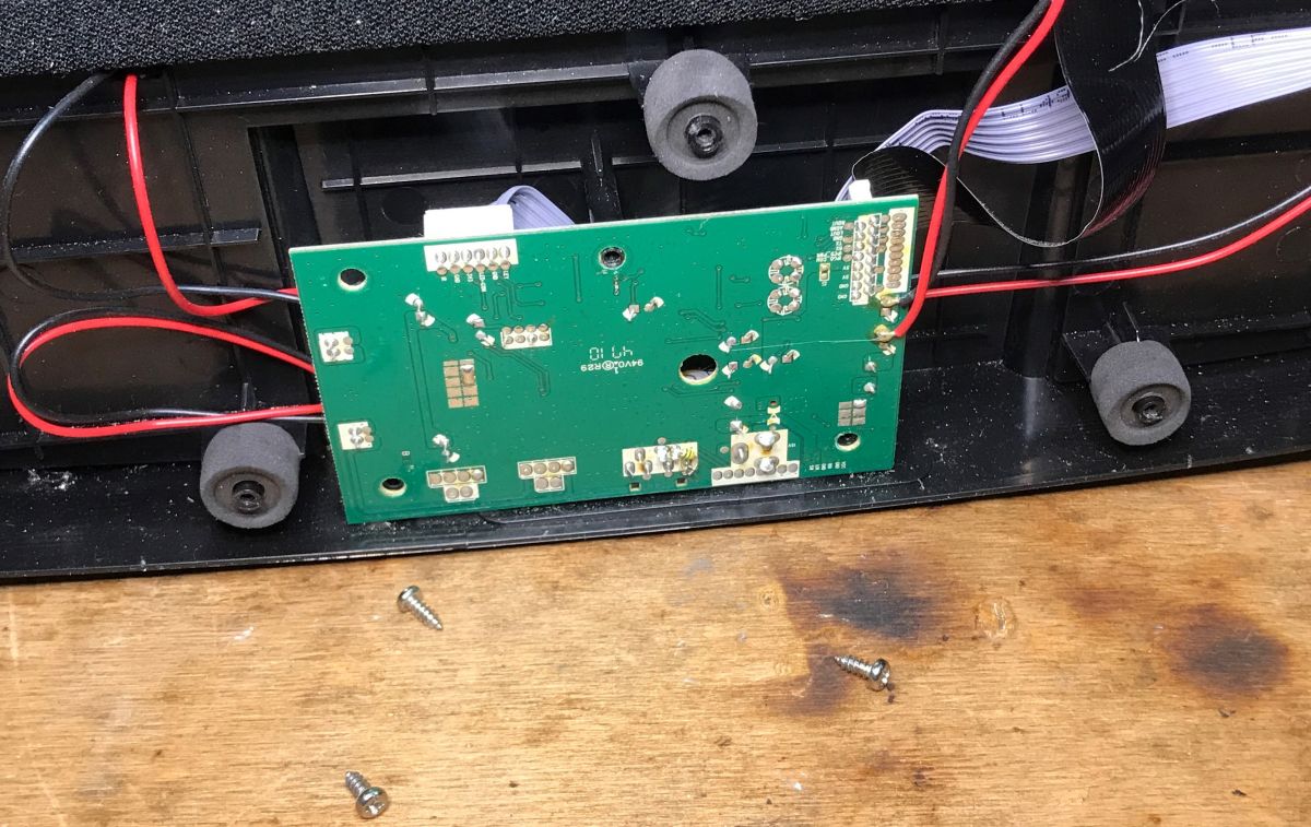

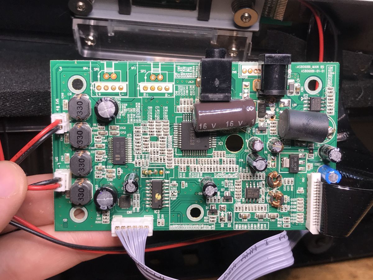

    Odkręcamy płytkę:
    Płytka drukowana z elementami elektronicznymi wewnątrz stacji dokującej.

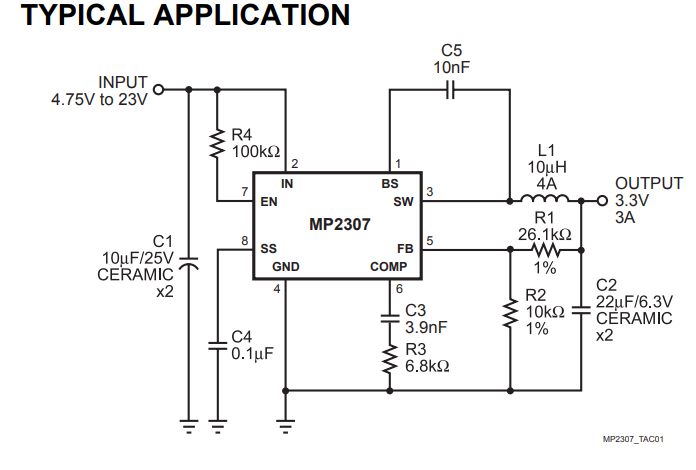

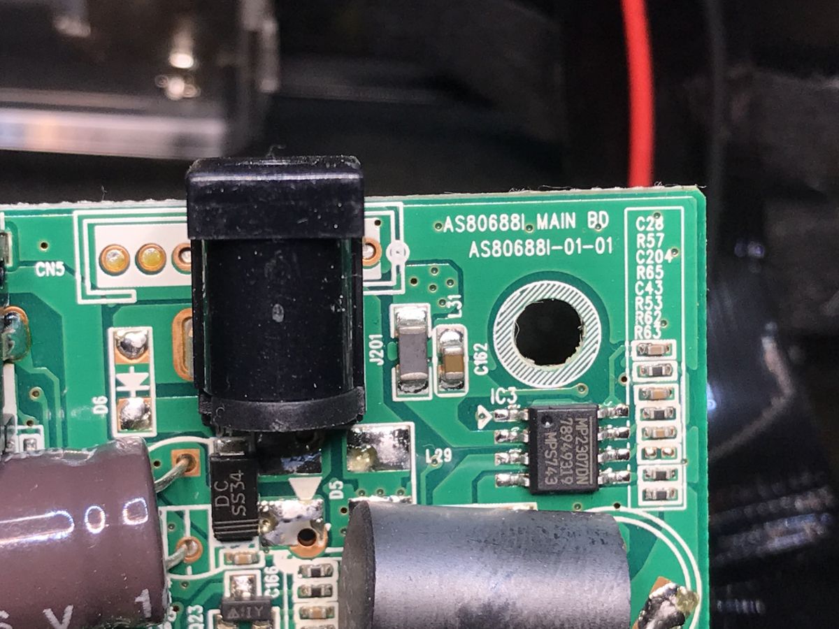

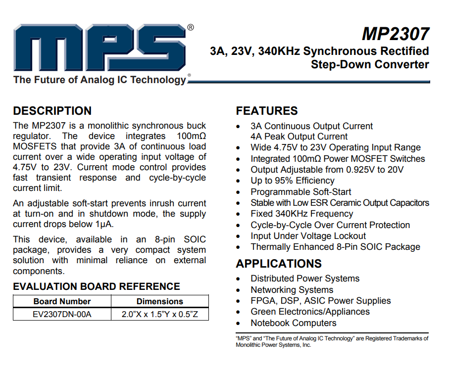

    Tuż przy złączu DC jack mamy ochronę przed odwrotną polaryzacją zasilania - diodę Schottky SS34 (ten typ ma niski spadek napięcia). Tuż obok MP2307, czyli przetwornicę napięcia step down. To pewnie ona generuje te 5V z wejściowych 15V:
    Zbliżenie na płytkę drukowaną z komponentami elektronicznymi w stacji dokującej Bush.
    Specyfikacja MP2307, konwertera step-down o prądzie 3A.
    Schemat aplikacji typowej przetwornicy MP2307

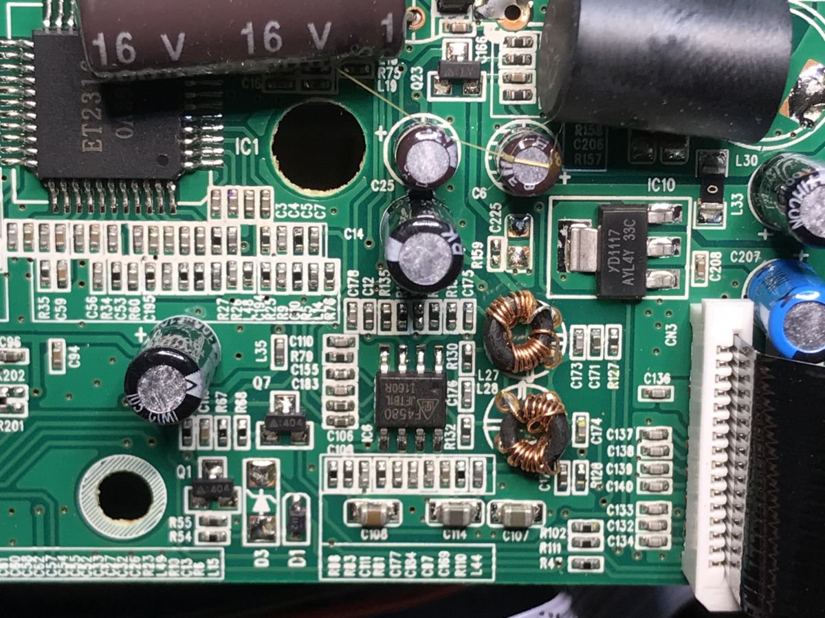

    Sekcja zasilania ciągnie się nieco dalej, 3.3V otrzymujemy dzięki YD1117 33C, to jest regulator LDO taki jak AMS1117-3.3V:
    Zbliżenie na płytkę drukowaną z elementami elektronicznymi, w tym kondensatorami i regulatorami napięcia.

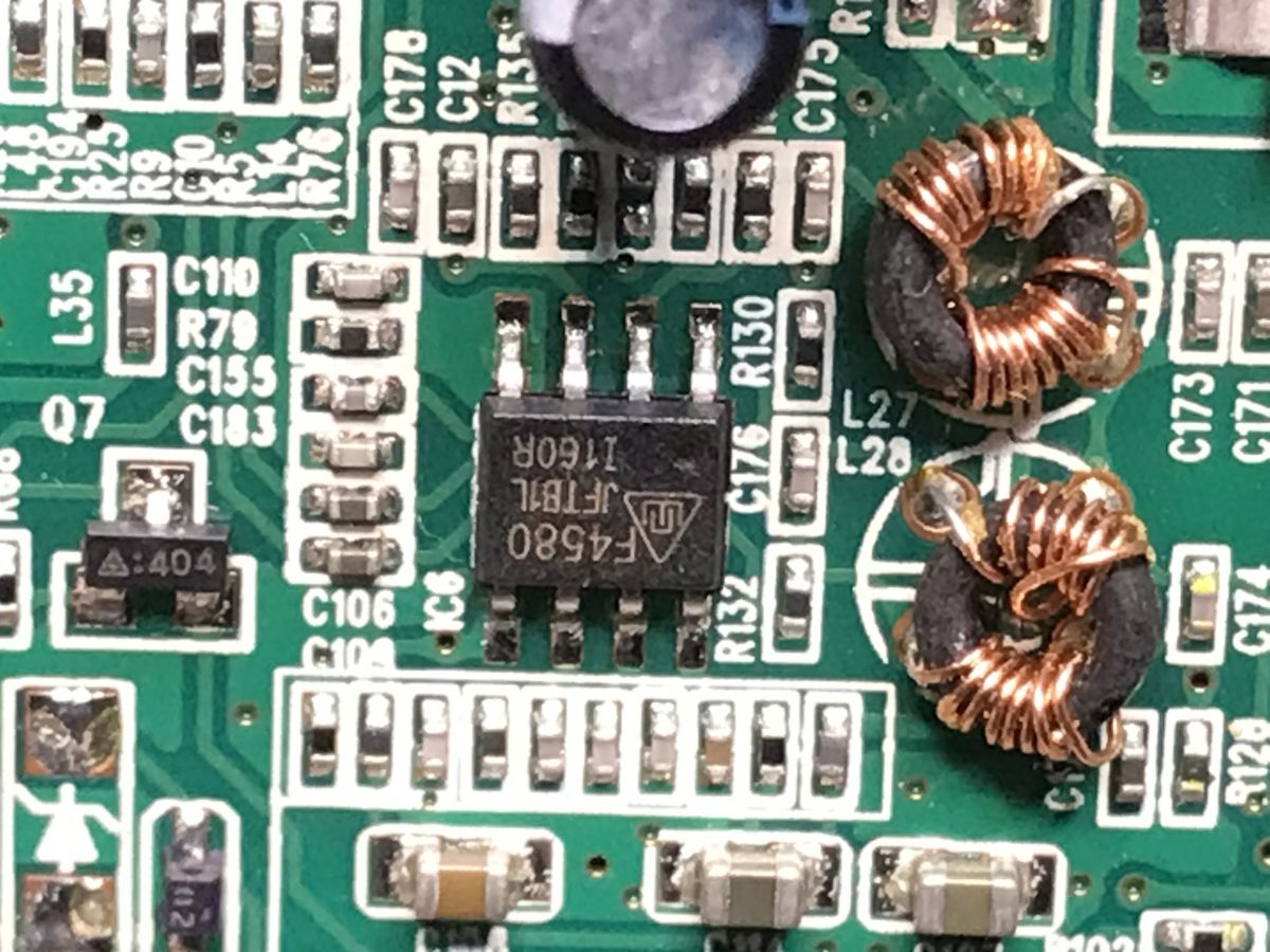

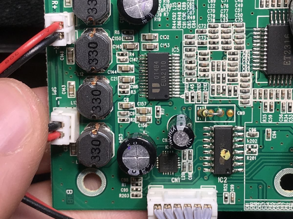

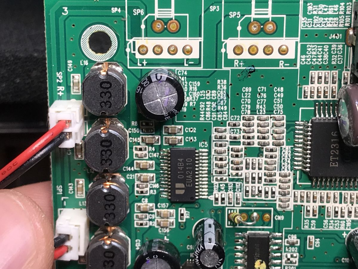

    Roli F4580 nie określiłem, ale tuż obok mamy już układ wzmacniacza, oczywiście stereo:
    Zbliżenie na płytkę drukowaną ze wzmacniaczem EUA2110 i innymi komponentami elektronicznymi.
    Zbliżenie na płytę główną stacji dokującej Bush z widocznymi elementami elektronicznymi.

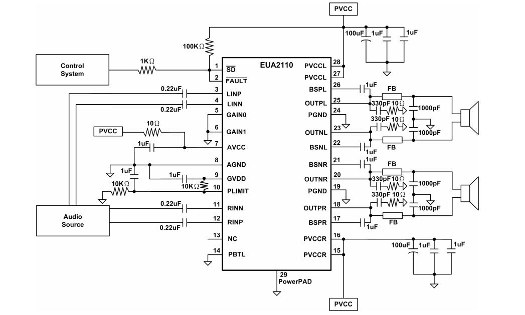

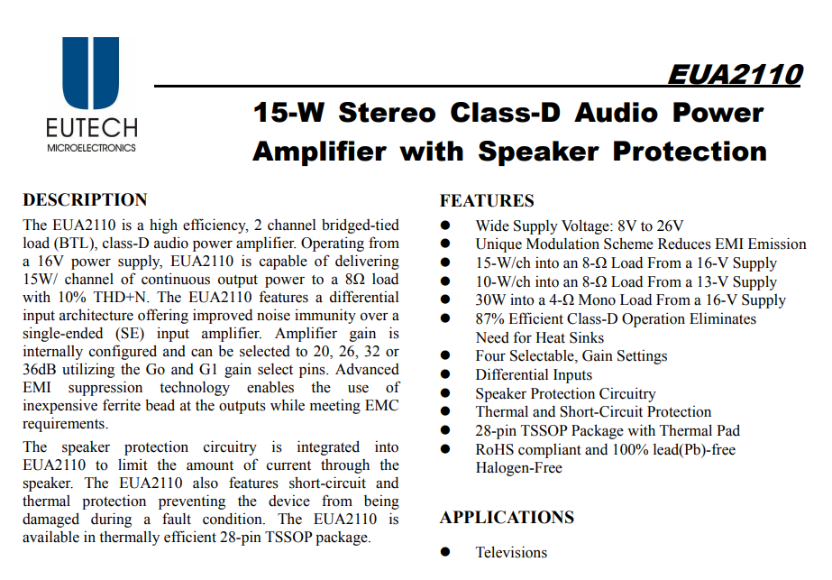

    EUA2110, 15-watowy wzmacniacz klasy D:
    Karta katalogowa wzmacniacza EUA2110 klasy D.
    Schemat poglądowy:
    Schemat blokowy układu wzmacniacza EUA2110.

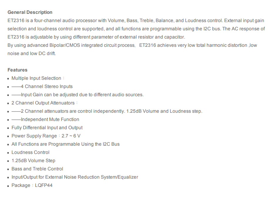

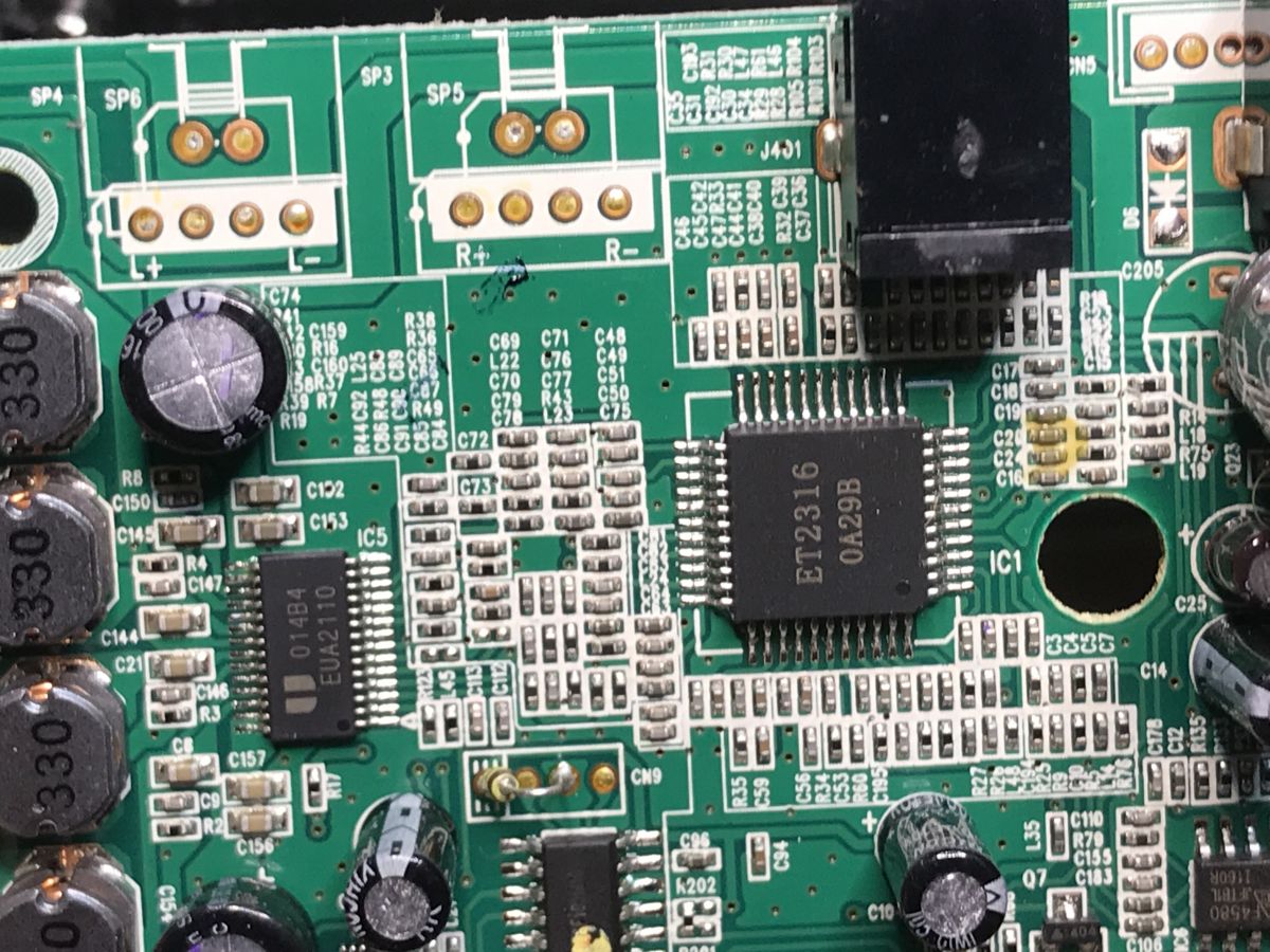

    Główny procesor audio:
    Zbliżenie na płytkę z elektroniką stacji dokującej Bush.
    Opis procesora audio ET2316 z funkcjami i specyfikacjami.

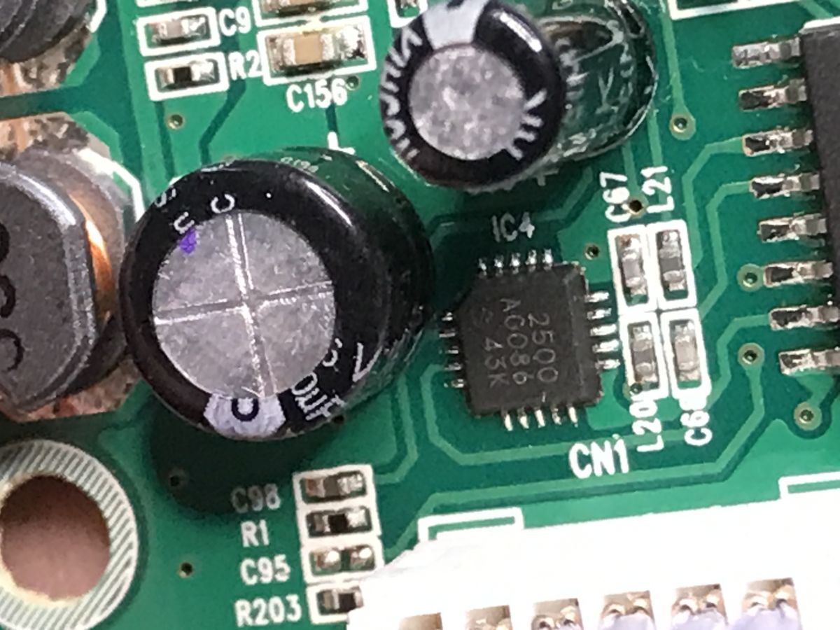

    Zostają tylko dwa układy, których roli nie określiłem:
    Zbliżenie na płytkę PCB z elementami elektronicznymi, w tym kondensatorami i układem scalonym.
    Zbliżenie na elektronikę stacji dokującej Bush.

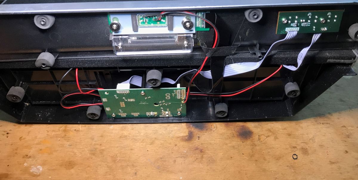

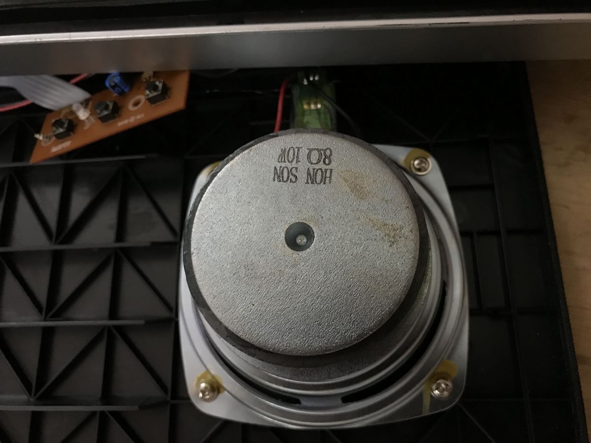

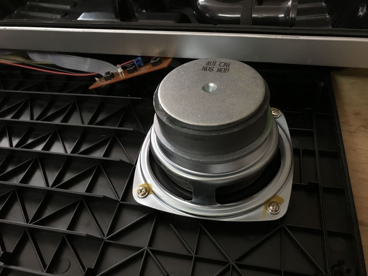

    Nie jest to koniec demontażu. Można jeszcze odsłonić głośniki:
    Zdjęcie głośnika wewnątrz stacji dokującej Bush.
    Widok głośnika wewnątrz stacji dokującej z widoczną płytką z przyciskami.

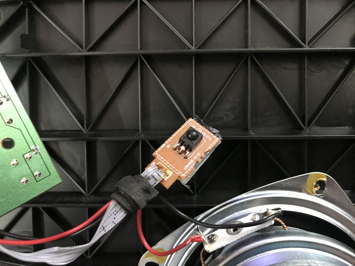

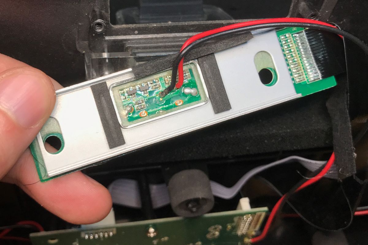

    Odbiornik IR:
    Wnętrze stacji dokującej z widocznymi elementami elektronicznymi.

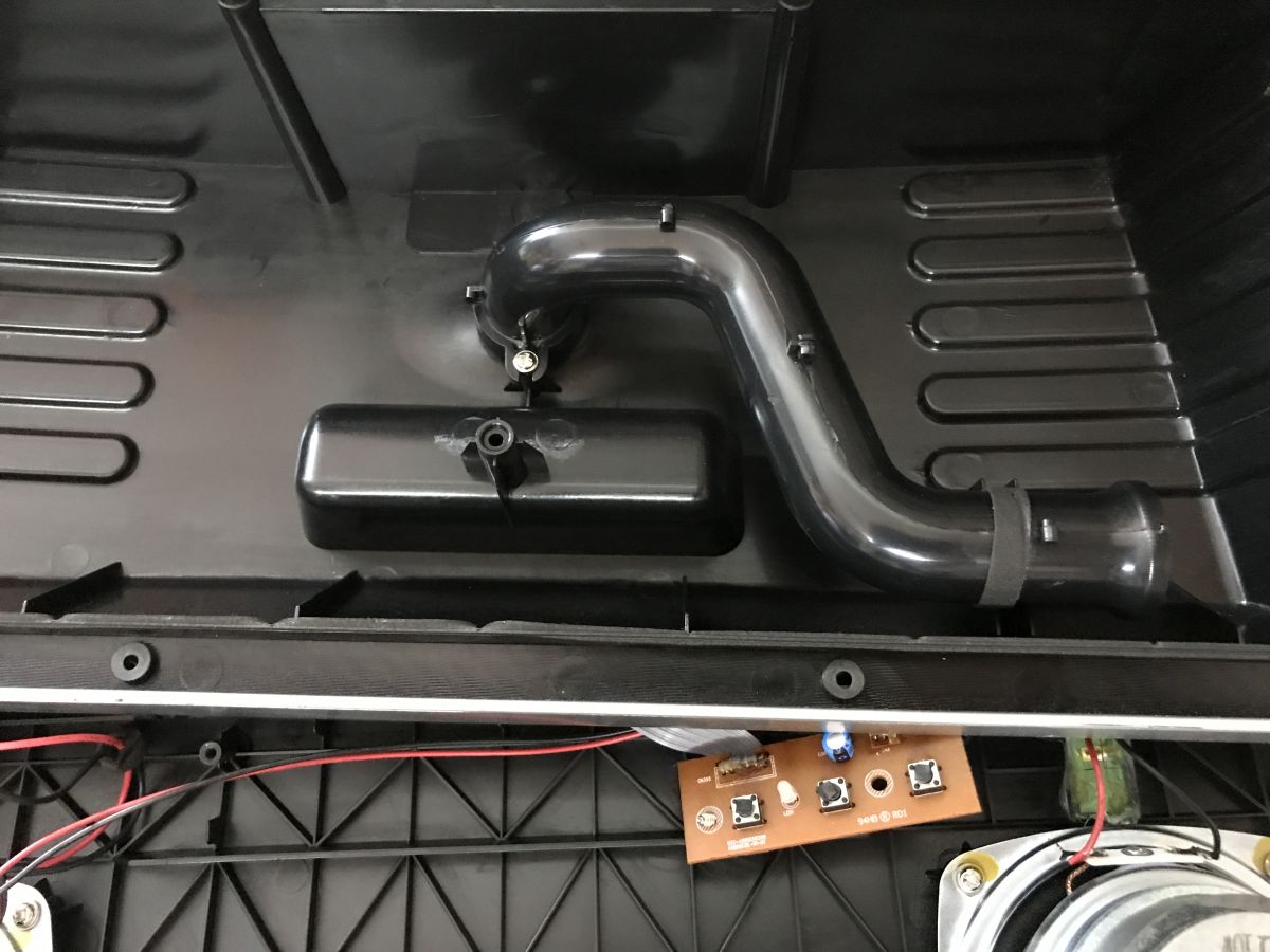

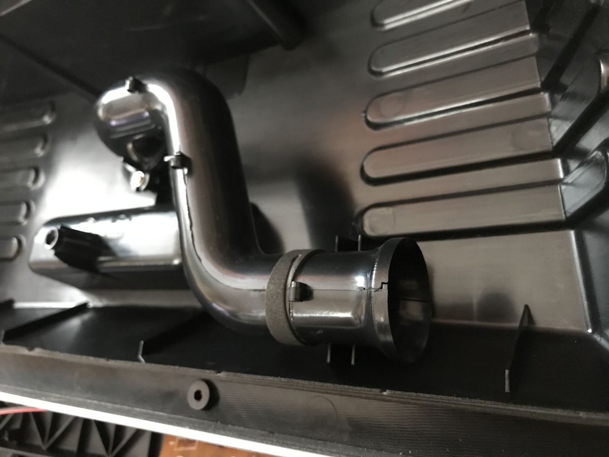

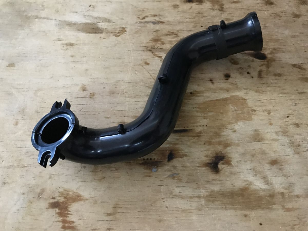

    Oraz "rurka" - to pewnie tunel bass reflex do polepszenia niższych częstotliwości:
    Wnętrze stacji dokującej z widocznym tunelem bass reflex i płytką z przyciskami.
    Zbliżenie na tunel bass reflex w plastikowej obudowie stacji dokującej.
    Czarna plastikowa rurka bass reflex do stacji dokującej.
